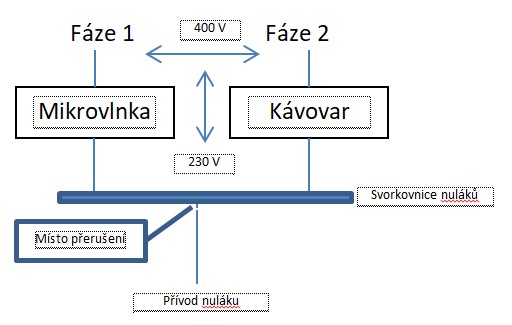

V nové domě mé dcery došlo asi po dvou měsících k poruše elektrické instalace. Přestaly fungovat některé zásuvky a byl zničen kávovar a mikrovlnka.
Firma, která prováděla instalaci zjistila, že byla uvolněná svorka (a ztratil se kontakt) s jedním přívodem nuláku pro společnou nulovou sběrnici těchto dvou okruhu zásuvek, z nichž každý okruh byl připojen na jinou fázi. Po dotažení svorky byla oprava provedena.
V důsledku ztráty nuláku se na oba zničené spotřebiče ve stavu standby dostalo mezifázové napětí 400 V, které byly po ztrátě nuláku vlastně zapojeny do série na 400 V. To vedlo ke jejich zničení.
Firma odmítla odpovědnost za tuto nedotaženou svorku a tím zodpovědnost za zničené spotřebiče.
Mám dotaz, zda příslušné normy povolují zapojit ke dvěma různým fázím jednu sadu nulovacích svorek pro dva zásuvkové okruhy připojené na tyto dvě různé fáze.
Pokud by nulovací svorky nebyly propojené (společné) pro dvě fáze, tak by při ztrátě nuláku pro příslušnou fázi jen přestal fungovat příslušný zásuvkový okruh, ale na spotřebiče by se nemohlo dostat mezifázové napětí 400 V.
Snad jsem situaci popsal dost srozumitelně bez nakreslení situačního schématu.
PS: Díval jsem se zběžně na elektroniku kávovaru. Byla přerušená pojistka za vstupním filtrem před usměrňovačem. Bylo zřejmé, že došlo nějakým průrazům na usměrňovači a spínacím tranzistoru. Přesný rozsah zničených obvodů neznám. Kávovar i mikrovlnka šly do sběrného dvora.
K uvolnění kontaktu na svorce může samozřejmě dojít. Taková porucha by však neměla vést ke zničení spotřebičů jako se to stalo v popsaném případě.
Lze podle nějaké platné normy pro elektrické rozvody uplatnit u firmy reklamaci na zničené přístroje? Nebo bylo zapojení v pořádku a jen došlo bohužel k poruše uvolněním svorky.

Udělal jsem velmi amatérský situační "Náčrt 1" problému. Z toho je vidět, že pokud se odpojí nulák, a spotřebiče jsou ve stavu Standby (na displejích svítí hodiny), tak se asi spotřebiče poškodí z těch 400 V.
Proudový chránič na situaci nebude reagovat, protože vodičem PE neodejde žádný poruchový proud.
Na druhém situačním "Náčrtu2" jsem nulovou svorkovnici pro každou fázi oddělil. Při přerušení nuláku pro jednu fázi přestane zapojený spotřebič fungovat, a v druhé fázi bude fungovat dále.
Bohužel, pokud by došlo k přerušení nuláku ještě před jeho rozdvojením, tak se situace bude opakovat jako v prvním případě. Takže pro případy nějaké náhodné poruchy na nuláku popsané situaci nelze asi zabránit.

Nulová sběrnice společná, dostatečně dimenzovaný přívod N, dotažená přívodní svorka. Na sběrnici samostatná svorka pro každý odchozí vodič. Nic víc nikdy nebylo potřeba.
Osobně doporučuju nepoužívat jeden společný třífázový proudový chránič pro řadu samostatně jištěných jednofázových vývodů. Protože nulákový kontakt chrániče je nejpravděpodobnější příčinou přerušení nuláku a výskytu sdruženého napětí na spotřebičích. Jediná možná pojistka je pak zmíněná přepěťovka - čtyřpólová a umístěná ZA KAŽDÝM TŘÍFÁZOVÝM CHRÁNIČEM.
Pokud se někomu zdá nákladné používat pro každý jednotlivý vývod kombichránič, pak je možné rozdělit jednofázové vývody do tří skupin a pro každou použít jednofázový společný chránič. Pak dostaneš i ty oddělené nulákové sběrnice pro každou fázi.
Nedotažená svorka je ale prostě chyba elektrikáře. Proti chybě elektrikáře není imunní žádné zapojení. Chybu někdy udělá každej, i ten nejpečlivější. Nemusí to nutně znamenat, že dotyčný je fušer. To se pozná z úplně jiných příznaků.

Ale ty se stále zaměřuješ na dva spálené spotřebiče. To co si nakreslil vypadá jako by ty spotřebiče měly společný přívod sdruženého napětí a někde v krabici rozdělené. Co se nedělá a kdyby čirou náhodou ano tak nemohly odejít obě zařízení , ale jen jedeno. Určitě budou napojeny do rozvaděče a každý bude mít separátní nulák. K přerušení nuláku patrně došlo v rozvaděči kde nic jiného než společný nulák být nemůže.
Příspěvky: 3640
PříspěvekZaslal: út srpen 06 2024, 6:42    Předmět: Citovat
To přeci píše od začátku. Povolená svorka na sběrnici N v rozvod ici.
Ale odejít můžou na sdružené napětí samozřejmě oba spotřebiče. A taky odešly, a odcházejí i jinde.

Samozřejmě je to tak, jak jsi napsal. Nulák byl přerušen v rozváděči. Náčrty jen ukazují (zejména pro laiky), jak se na spotřebiče dostane přepětí.
Skutečné zapojení je mnohem složitější. Na každou fázi je přes jističe v rozváděči připojeno více okruhů zásuvek. Každý zásuvkový okruh v jedné fázi má v rozváděči svůj jistič a a fáze i nulák vedou přímo z rozváděče a "přeskakují" ze zásuvky na zásuvku daného okruhu.
