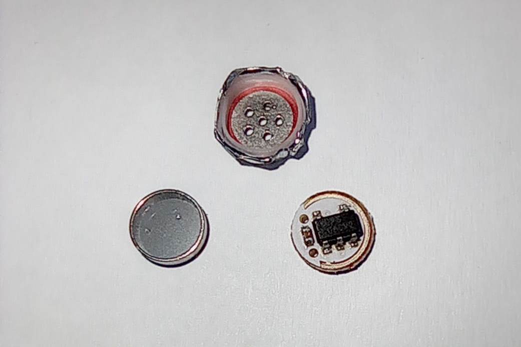

Původně jsem měl na mysli vhodné využití toho mikrofonu - pardon tlakového čidla.

Tak to se mně ještě využít nepodařilo, jeden kuchnu, co je vlastně uvnitř.
Příspěvky: 10112
PříspěvekZaslal: út červen 18 2024, 17:11    Předmět: Citovat
Já to testoval na zdroji. Červený drát na +, černý na - a modrý je výstup. Při připojení na zdroj snímač pošle krátký impuls do modrýho drátu. Při fouknutí do zadní strany se výstup krátce aktivuje. Při podpětí led bliká a výstup je bez napětí. Při zvýšení napětí je zase funkční. Podle popisu v úvodu si hlídá proud výstupem.

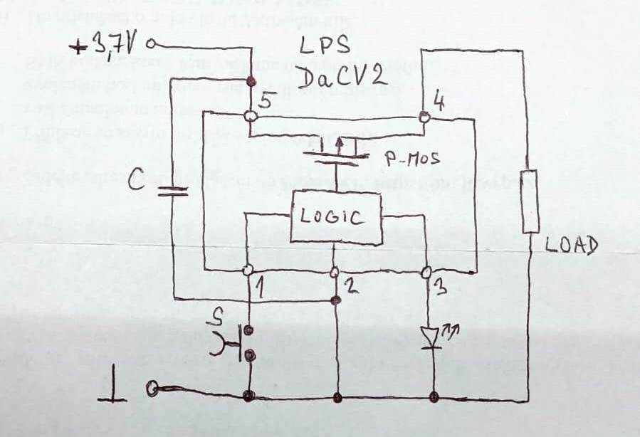

PříspěvekZaslal: út červen 18 2024, 18:26    Předmět: Citovat
Tak kdyby to někoho zajímalo... Blokové schéma švába je můj odhad Smile Aktualizoval jsem schéma, žije to svým životem, jako P-MOS to nejde použít.

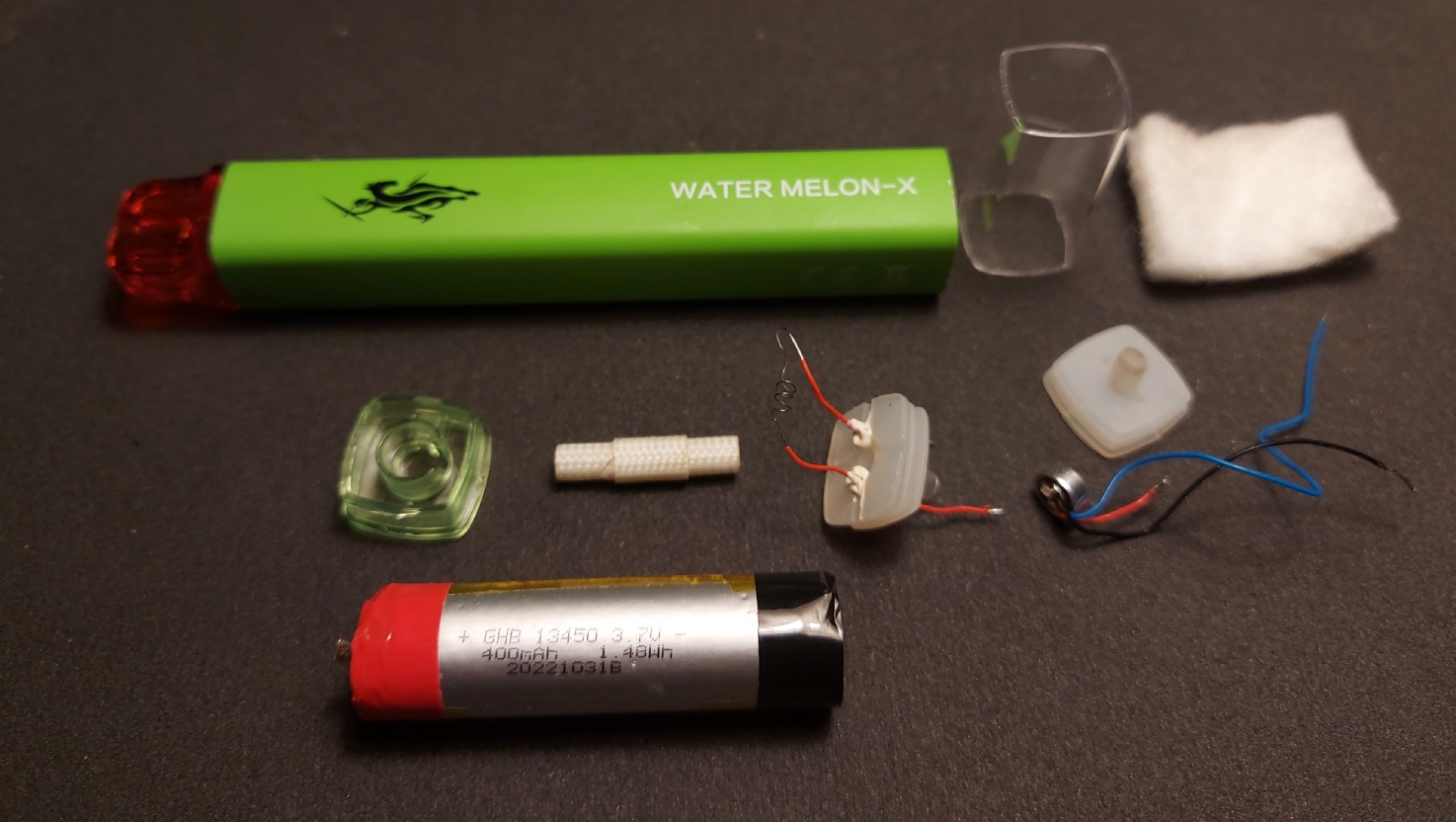

Pro představu - kompletní obsah e-cigarety.
Aby se jenom nenadávalo: Jako příležitostní kuřák klasických cigaret jsem e-cigaretu zkusil a - není to špatné... Smile

Díky tomu šikovnámu čipu se mi podařilo zbastlit dvě LED svítilny.
A díky vydařeným pouzdrům e-cigaret ani není poznat že se jedná o amatérský výrobek...
