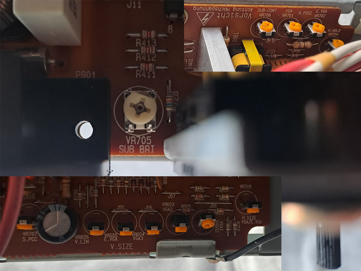

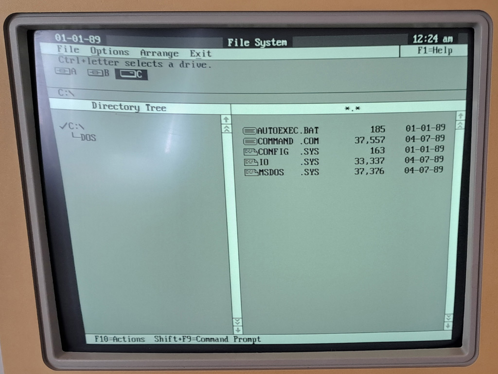

Ahoj,
mám starý, monochromatický CRT monitor, který má v levém horním rohu mírně zdeformovaný obraz - viz foto. Dá se to nějak "jednoduše" opravit?
Případně, pokud je tu někdo z Brna, kdo má patřičné zkušenosti a vybavení, a byl by ochotný se mi na to mrknout... Rád přivezu, i s něčím navrch Very Happy
Na zadní straně monitoru jde potenciometry nastavit jen horizontální a vertikální velikost a posun. Uvnitř jsou další trimry, ale nechci na ně náhodně sahat a zkoušet. Zdeformovaný obraz je lepší, než žádný obraz Very Happy
Manuál ani jiné materiály k monitoru se mi na internetu nepodařilo dohledat.
Díky!

Geometrie i středění obrazu na monochromatické obrazovce se záležitost permanentních magnetů - jak kroužků na hrdle, tak například magnetických pásků nalepených na baňku obrazovky, nebo tyčových magnetů na přihýbacích plíškách po stranách vychylovaček.
A, samozřejmě, polohou vychylovacích cívek na hrdle.
Ty trimry, cos vyfotil, na tuhle deformaci zádný vliv nemají, trimr TRAPEZ na seřízení lichoběžníkovitosti tam nevidím, takže na trimry radši ani nesahej.
A tohle navíc vypadá, jako zmagnetovaný ocelový prstenec kolem obrazovky, nebo jen levý horní upevňovací šroub. Takže to chce napřed odmagnetovat rám (na to má vybavení kdokoli, kdo dělal barevné CRT), a pak se uvidí.

podle mne upadl magnet umístěný na vychylovacích cívkách.
