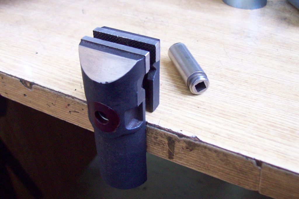

Ahoj lidi. Dostal se ke mně takový malinký svěráček, čelisti má 30 mm široké, je v něm šroub se čtyřhranem a byla k němu trubička se závitem a taktéž čtyřhranem uvnitř. Samotné čelisti jsou jasné, rozevírají se pomocí čtyřhranného klíče, ten nemám, ale není problém si ho vyrobit. Není mi ale jasné, jak se někam upevňoval, zda k tomu sloužila nějak ta trubička nebo mi nějaký díl chybí? Je na něm napsáno jen Made in Czechoslovakia Patent registered. Nepoznává ho někdo? Předem děkuji za případné rady zdejších znalců. Smile

Tipnu si - je to speciální příslušenství k nějaký obráběcí mašině, kde se to vkládalo do už existující díry, kam to bylo zapasovaný a používalo se to třeba jen v momentě justování nástroje nebo k jeho doostřování (ještě v době, než se zažily víceosý CNC automaty s vyhledáváním obrysový linie nástroje pomocí 3D projekce a dotykovýho senzoru).

Tipuješ blbě Laughing
Tenhle svěráček mám taky, kdysi jsem ho dostal od dědy k narozeninám jako kluk. Je to malej šuplíkovej modelářskej svěráček k připevnění na stůl. Ta tyčka je prodloužení pro zvětšení rozsahu upnutí.

Jo to se přímo tím vykousnutým pod čelistma montuje na kraj desky stolu? Tak to mě vůbec nenapadlo. Embarassed Dík. Smile

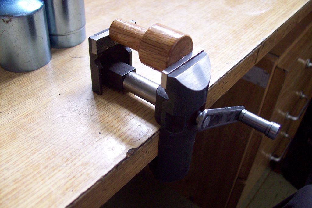

Teď jsem to zkusila upnout na stůl a fakt to tak jde. A hýbe se ta zadní čelist, na první fotce je to ta horní. Ten čtyřhranný klíč měl nejspíš delší stopku, takže se strkal skrz díru zepředu od obsluhy. Akorát doma mám v pracovně 36 mm desku stolu, tak na tu to neupnu.

Mezi malou (na posledním foto tou zadní) čelistí a stolem je mezera? Pokud ne, tak se nejdříve musí upnout výrobek do čelistí a pak celý komplet ke stolu.

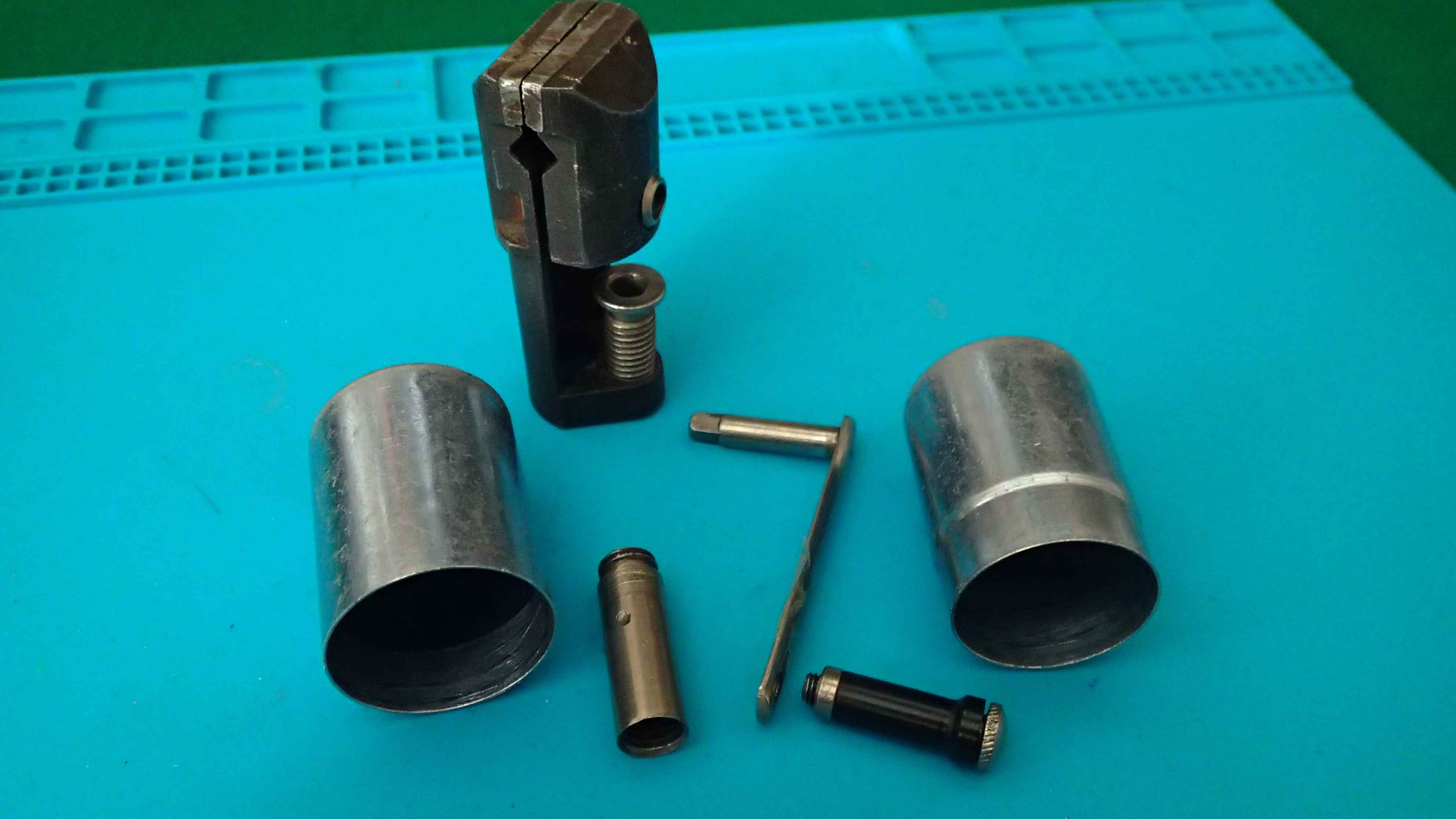

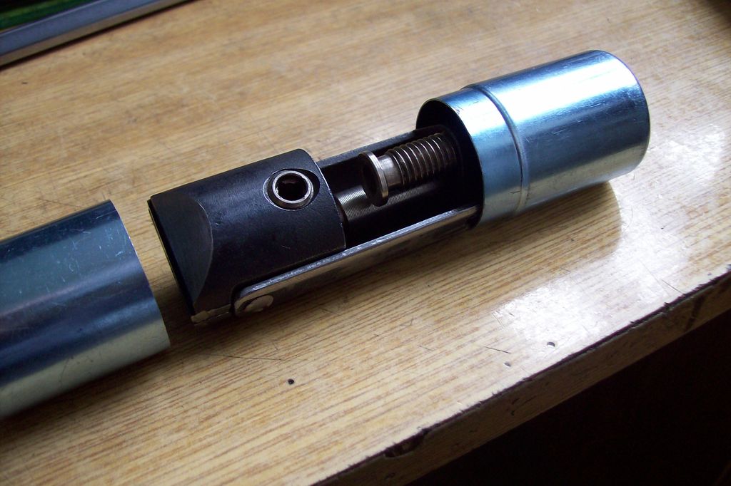

PříspěvekZaslal: čt srpen 01 2024, 16:15    Předmět: Citovat
celá zostava

Příspěvky: 4035
PříspěvekZaslal: čt srpen 01 2024, 20:11    Předmět: Citovat
petrfilipi napsal(a):
Ano, je tam mezírka, malá, ale umožňuje otevřít i upnutý svěráček. A s tím nástavcem na zvětšení upínacího rozsahu funguje deska stolu jako podpěra pro tu malou čelist a brání jejímu natočení.
vav: Super, tak už vím, jak vypadal klíč / klička na utahování těch čtyřhranů, díky. Smile

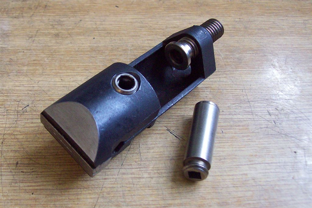

Příspěvky: 4035
PříspěvekZaslal: po srpen 05 2024, 16:35    Předmět: Citovat
Konstruktér byl filuta. Very Happy
Už mám i kličku. Na fotce je svěráček v prodlouženém režimu. A na druhé je všechno pěkně seskládané, jen to zavřít do futrálku. Smile

PříspěvekZaslal: út srpen 06 2024, 14:55    Předmět: Citovat
Mohl bys, prosím, vyfotit obě celé čelisti z vnitřní strany?
