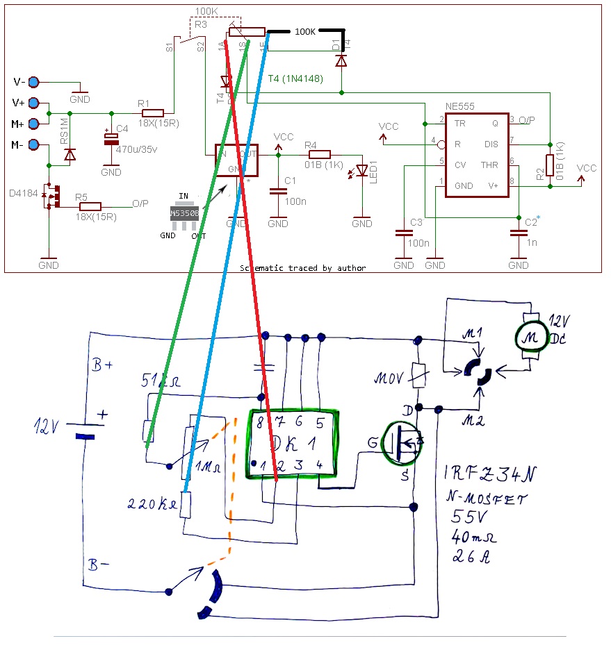

Ještě jsem se chtěl zeptat na ten potenciometr z toho modulu.
Asi bych ho tam rád nechal jako sekundární ovládání rychlosti.
Sice funguje, ale zabírá jen v poslední třetině celého kruhu.
Je možné vyřešit i tento problém?

Dané zapojení časovače se vyznačuje tím, že ve středové poloze běžce potenciometru je střída impulzů 50% a výkon je tedy poloviční (platí pro lineární potenciometr). Pokud tedy nemáš k potenciometru nic jiného připojené (druhý potenciometr), mělo by tomu tak být i v tvém případě. Motorek se obvykle rozbíhá až při nějaké prahové hodnotě střídy (výkonu) než překoná mechanické odpory. K vymezení tohoto "mrtvého chodu" lze do přívodu od D1 k potenciometru zařadit odpovídající rezistor. Např. pro potenciometr 100kΩ a rezistor 100kΩ bude rozsah regulace od 50% do 100%.

Prosím poraďte mi.
Rád bych, aby oba potenciometry fungovali v co největším rozsahu nezávisle na sobě.
Pokud je zapojen jen jeden potenciometr, tak všechno funguje perfektně.
Jde to i se dvěma?
Zkoušel jsem toto propojení, ale bez výsledku.
Za odpověď předem děkuji.

Bez přepínače to nepůjde. Jinak se budou o vliv na regulaci oba potenciometry navzájem přetlačovat.

Nebyl by výsledek nejlepší, kdyby měli oba potenciometry stejnou hodnotu odporu?
Příspěvky: 13898
PříspěvekZaslal: so červenec 27 2024, 9:36    Předmět: Citovat
Nejlepší ze všech špatných.
