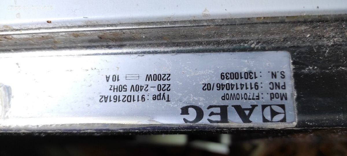

Díky Pavle za odpověď. V sobotu když jsem dával do myčky špinavé nádobí byl jeden hrnec se sítkem celkem dosti mastný od hovězí polévky, neřešil jsem to neboť myčka si s tím vždy poradila. Když jsem pak z myčky vyndával nádobí tak ten hrnec i sítko jakoby nebyly umyté, měly na sobě bílý povlak tak jsem si myslel že to nějak tu mastnotu nerozpustilo proto jsem dnes ráno ty věci pomocí horké vody a jaru omyl a dal do myčky znovu. Když jsem odpoledne z myčky vyndával nádobí tak mělo nekteré na sobě ten bílý povlak i když ne tolik ale byl tam. Ten povlak ale nebyl mastnota ale vypadal na nějakou usazeninu. Trochu jsem pohledal tady na Bastlírně a našel toto vlákno od užívatele marat a pokračuje zde.
Ptáš se zda myčka hřeje vodu, tak mi se zdá že voda byla trochu teplá ale nevím to s jistotou ale asi jí moc neohřálo když jsem měl zvolený program "PRO 70°C" a po otevření myčky se na mně vyvalila vždy pára. Nyní když jsem si přečetl ty vlákna tak to budu muset odzkoušet podrobněji ale asi to bude problém opravdu s tím tachem. Až se nahromadí nádobí aby byla plná myčka tak to odzkouším. Zítra mám stejně naplánovanou jinou práci a pravdu říct musím dostat tu správnou náladu a chuť se pustit do rozebírání te myčky. Wink
Ještě pro zajímavost přikládám foto štítku a displeje.

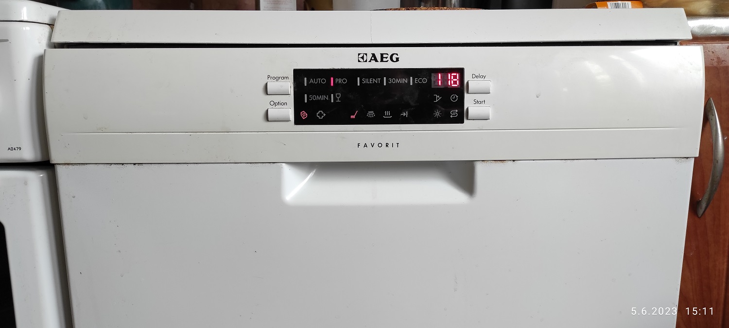

Tak co jsem doteď zjistil. Ranní test mycího programu "PRO 70°C" proběhl následovně:
6:55h (150) - Zapnuto, vyčerpává vodu_následně vodu napouští (je slyšet)
7:25h (117) - Myčka myje (je studená)
7:55h (95) - Myje (stále studená)
8:55h (35) - Myje (dvířka i vzadu je horká)
9:15h (15) - Vypouští vodu
9:16h (66) - Přepla na oplach, napouští vodu (na displeji naskočil čas 66)
9:23h (60) - Myčka oplachuje, je chladná
9:30h (52) - Vypouští vodu, pak napouští
10:02h (2Cool - Vypouští vodu, myčka je horká
10:03h (24) - Přepla na sušení
10:07 (20) - Vyčerpává vodu
10:24h (4) - Vypouští vodu
10:28h (0) - Po vypouštění konec cyklu (sušení)
Po otevření myčky vyšla pára

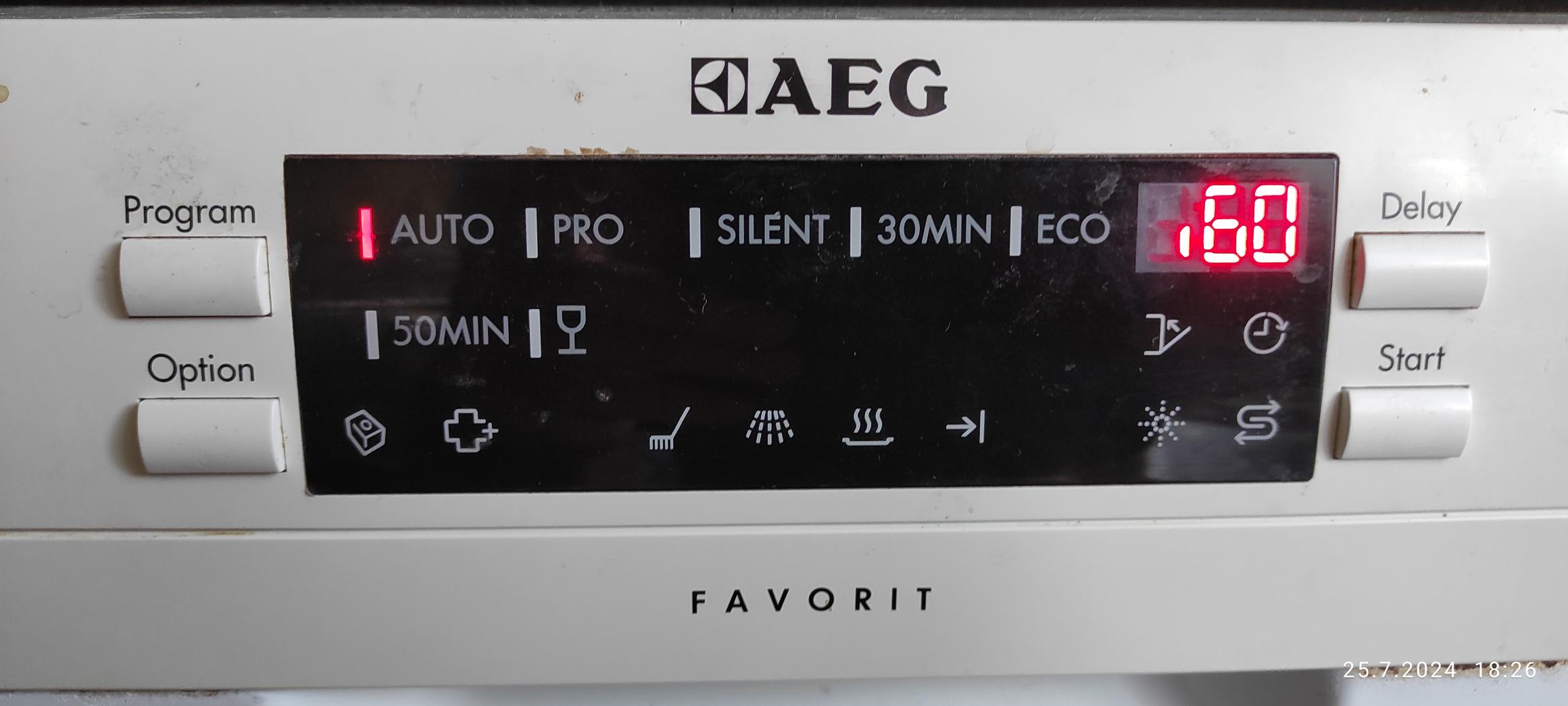

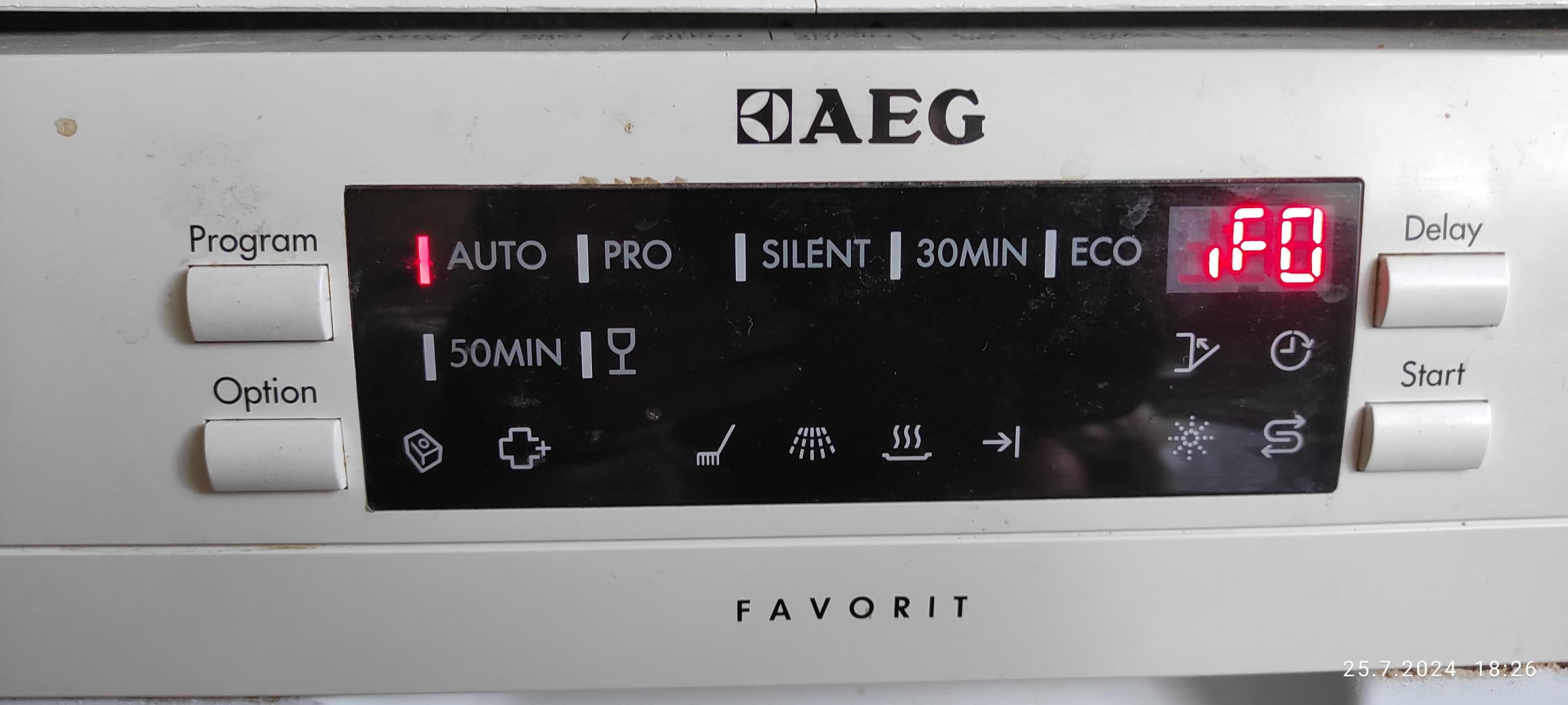

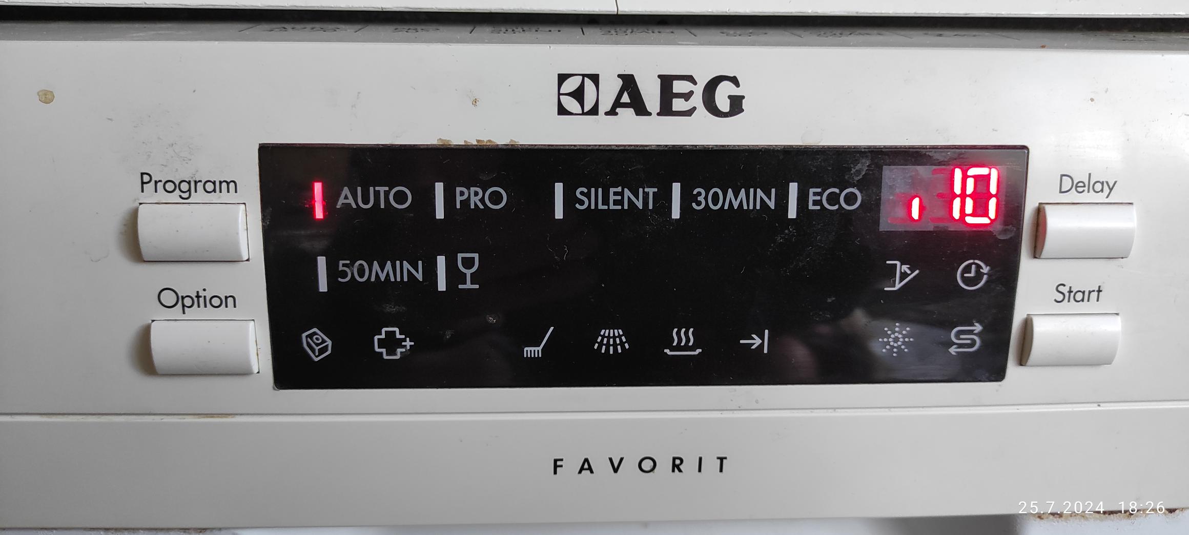

Odpoledne jsem zkoušel vejít do servisního menu podle návodu pro EDW1850. Myčka byla zapnutá , zresetováná. Po stlačení a přidržení S1+S2 se nic nedělo naopak stlačením S3+S4 začaly blikat L1, L2, L3. Bylo mi to divné no až nyní jsem se pořádně podíval na návod a jak jsem si to nechal přeložit z angličtiny do češtiny tak tam byl následovný překlad: Stiskněte a podržte současně tlačítko S1+S2 a současně otáčejte
spotřebič zapnutý
, podržte tlačítka po dobu 4 sekund.
"a současně otáčejte spotřebič zapnutý"
To jsem si neuvědomil že myčka má být vypnutá, mají se stisknout ty dvě tlačítka S1+S2 a myčku zapnout síťovým spínačem. To už mi podle návodu začaly blikat L1, L2, L3 tak jsem stiskl S1 a na displeji se zobrazilo i60, druhé stisknutí zobrazilo i10 a třetí iF0. Fotky jsou v příloze.
Takže i60 by mělo být: Problém topného článku
i60 kód: topení•Alarm je uložen a zobrazen pouze v servisním režimu; mytíprogram pokračuje bez aktivace topného tělesa.•Během zahřívacích fází je nárůst teploty sledován pomocí anaktualizovat každé 3 minuty.•Během těchto 3 minut musí teplota stoupnout alespoň o 1 °C
i10 Vodovodní kohoutek uzavřen (ale ten byl otevřený)
iF0 by mělo být: Problém s hladinou vody
iF0•Alarm je uložen a zobrazen pouze v servisním režimu; Programpokračuje.•Chybová situace je rozpoznána, když celkové doby plnění překročílimity.•Časy se sčítají při každém dalším plnění a vynulují secyklistický balíček. Následující plnění jsou před vynulováním času ignorována.

Do servisního modu ses taky dostal úspěšně (při vypnuté zmáčknout a držet Program+Option, zapnout a ty dvě tlačítka držet další 4sec) a přečetl poslední tři zapsané chyby tisknutím Program
Chyby i10 a iF0 myslím budou souviset jen s Tvým zavíráním vody do myčky a teď bych je více neřešil Wink
i60 je to problematický ohřívání. Tím že to nyní cyklus dokončilo, tak to vypadá načatý spoj pod relé na desce, ale taky to může být konektor - ty jejich nožové konektory, kdy se kabel jen zařízne do konektoru a tím je tvořen spoj bez krimpování jsou taky pěkný ojeb.
Já bych nyní vymazal pamět - v servisním modu stiskneš Option, LED i display 5s zabliká a poté vypneš
a spustil testovací cyklus - v servisním modu stiskneš Delay a necháš proběhnout testovací mytí.
Poté znovu načteš chyby.
Pokud se i60 opět zapíše, budeš to mít potvrzené. Pokud ne, bude to buď o sledování dalšího chování a nebo si preventivně ty problematický místa přejdeš i tak bez zapsaný chyby. Konektor topení na desce EDW1-2G je ten nejmasivnější 4pinový, piny A2 a A4, podle toho pak dohledáš i relé topení. Na A1 a A3 je připojen RC filtr / odrušovací kondezátor.
