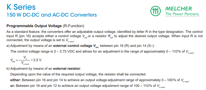

barnodaj
Založen: Apr 16, 2011
Příspěvky: 1075
Bydliště: Vodňansko
PříspěvekZaslal: čt červenec 25 2024, 10:30    Předmět: Citovat
Mouser prodává toto:
https://cz.mouser.com/datasheet/2/643/ds_BPS_k_melcher_series-1223871.pdf
Na straně 14 se dočteš toto:
 Velikost:  92.06 kB
 Zobrazeno:  53 krát
Příspěvky: 8281
PříspěvekZaslal: čt červenec 25 2024, 11:18    Předmět: Citovat
Bardonaj - díky, ten vypadá použitelně.
Nevím teda, co řeknou na cenu.
Ale nemůžou říct, že jsme nehledali Smile
Mysteri
Založen: Mar 12, 2008
Příspěvky: 3194
PříspěvekZaslal: čt červenec 25 2024, 21:44    Předmět: Citovat
K tej BK sérii asi toľko: Vyrába sa to u nás (pôvodný názov sme mali MELCHER, potom Power-One, dnes - prečítajte si to na tom štítku, aj s Made in Slovakia...). Je to asi jeden z mála výrobkov, za ktorý by som dal ruku do ohňa (zatiaľ, k tomuto dátumu...). Je to výrobok, ktorý bol vyvinutý mimo SVK, v švajčiarskom Melcher, ktorý sa v 90" rokoch etabloval u nás, na základe pár schopných fanatikov z bývalého ZTS EVÚ, ktorí chceli tu v regióne zabehnúť kvalitnú firmu. To sa im aj podarilo. A po prevode na Power - One to bola široko - ďaleko firma, kde zamestnať sa, bola bohovská česť a šťastie, s dobrým platom, podmienkami a s ODBORNÍKMI, ktorí vedeli čo je Ohmov zákon a Kirchhoffove zákony v praxi.... 😎
Ale späť k výrobku: Zdroj je primárne určený do rýchlovlakov, (brzdové protišmyky + iné) čiže, platí jedna z najprísnejších certifikácií. Je lakovaný namáčaním (celý sa ponorí do laku, nie je lakovaný strojovým lakovaním iba na spojoch), preto sa môže používať aj v záťažových podmienkach. Ku každému kusu je pribalený printový výpis z Finál testu, kde si odberateľ môže pozrieť konkrétne detailné parametre toho kusu. Toto sa u iných výrobkov nerobí... Čo mi kolegovia zo zákazníckych opráv povedali, opráv je minimum. Vyrábame to ročne v tisícoch. Čiže, čo sa týka spoľahlivosti, tak dávam ruku do ohňa.. ✔ Zatiaľ... 👀
