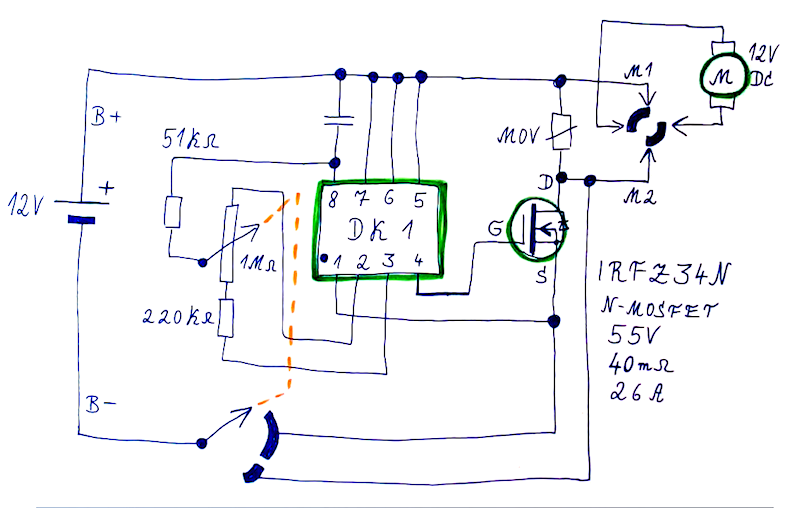

Dobrý den, prosím o radu.
Přestala mi fungovat regulace otáček na AKU. Je tam malý plošný spoj a pár součástek.
Komponenty u kterých jsem si nebyl jistý funkčností jsem vyměnil.
Teď už mi zbyvá ovladač zdroje DK1.
Jelikož se součástka již nevyrábí, bylo mi porazeno že můžu použít DK125 http://p.globalsources.com/IMAGES/PDT/SPEC/335/K1195422335.pdf
Na youtube jsem našel video, kde člověk tuto AKU rozebral a podrobně popsal a udělal schéma.https://www.youtube.com/watch?v=LroQPn59bWg&ab_channel=DiodeGoneWild
Prosím o radu jestli nožičky zapojit stejně jako DK1 nebo tam bude nějaká změna.
Za odpovědi předem děkuji.
teufel
Založen: Feb 09, 2017
Příspěvky: 489
PříspěvekZaslal: pá červenec 12 2024, 10:39    Předmět: Citovat
Ne nejde.
DK1 je PWM regulátor motoru
DK125 je řídicí obvod pulsního zdroje
Každý ten obvod je na něco jiného.

Nevím, zda se někomu podaří najít za ten obvod nějaký ekvivalent. Použití 555 vyžaduje překopání pcb.
Schema původního regulátoru:
 Velikost:  103.23 kB
 Zobrazeno:  71 krát

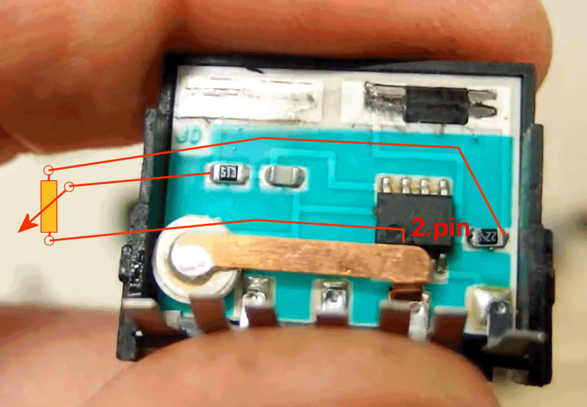

Funguje i změna směru.
Jen nevím jak zapojit ten originální potenciometr.
Příspěvky: 13895
PříspěvekZaslal: út červenec 23 2024, 12:11    Předmět: Citovat
Takto. Krajní piny případně prohodit tak, aby regulace nefungovala obráceně.
Ostatní součástky na desce (včetně IO) musí být odpojeny.
 Velikost:  135.22 kB
 Zobrazeno:  77 krát
