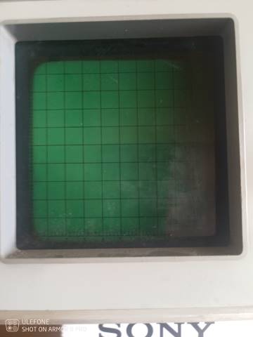

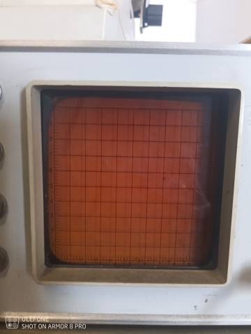

Zdravím, měl bych jeden dotaz. Nová zobrazovací část polyskopu funguje dobře. jen ze zvědavosti. Obě obrazovky píšou zeleně. Jen je mi divný, že na tom mým původním obrazovka i zeleně vypadá při vypnutým stavu, kdežto na tom novým vypadá tak nějak oranžovohnědě. je tam nějakej filtr? A pokud ano proč se používají různé barvy, když stopa je zelená. Jen mě to zajímá.

Ten polyskop jsem viděl 2 x na různých místech a vždy měl tu "rezatou" obrazovku. To samý měl ruskej paměťák 2 x 200 MHz, co se nám nikdy nepodařilo zprovoznit. Jo a ten měl navíc vzduchovou bublinu asi 1,5 mm průměr kousek od středu obrazovky. "вот советская техника" Rolling Eyes
Příspěvky: 34815
PříspěvekZaslal: st červenec 31 2024, 21:14    Předmět: Citovat
Oni ruSSáci měli na podobný aparáty schválně vícero výrobních fabrik. Bylo to doslova a do písmene okopírování německý snahy z konce WW II, kdy výrobu kvůli trvající vzdušný ofenzívě Spojenců "rozstrkali" po všech čertech, aby se jedním útokem nedala vyřadit celá produkce. Proto ruSSáčci postupovali obdobně - výrobu nerozstrkávali po malejch dílnách, ale diverzifikovali v podobě celejch fabrik. I proto například existovala už od konce 50. let "konkurence" mezi Charkovským traktornostrojitělným závodem a uralským "Tankogradem" u Sverdlovska - kterej byl vlastně původním charkovským závodem evakuovaným před Hitlerem. Takže se občas lišil v drobnejch detailech jak design, tak některý technologie a dokonce i zapojení a součástková základna v řadě různejch přístrojů. Pro "věrchušku" ale bylo nejdůležitější, aby všecko fungovalo podobně a co nejvíc se uspokojila nenasytitelná tlama poptávky ... I proto byly jednou stínítka obrazáren při pohledu zvenku jednou sytě zelený, podruhý rezavohnědý a potřetí žlutozelený - na tom nezáleželo, byla to většinou barva skla, ze kterýho bylo čelo báně vylisovaný respektive barva povlaku na vnější straně stínítka - důležitý bylo, aby všecky svítily zeleně ... Zažil jsem to na vojně u kulatejch obrazovek k indikačním pultům radarů - vzhledově i rozměrově shodný, ale barva stínítka ve vypnutým stavu se měnila kus od kusu.

Už jsem viděl u různých CCCP osciloskopů. Ale bylo to jen jinou barvou šablony před obrazovkou. Možná to je tak i u toho polyskopu.
