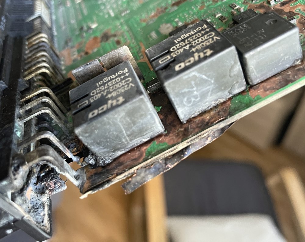

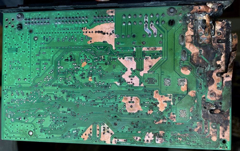

Podařilo se mi tu desku takto očistit, silová část okolo napájecího konektoru a relé je dost vyhořelá, ale tam by to snad šlo opravit (pokud zjistím co bylo kam zapojeno). Zbytek desky už teď zas tak děsivě nevypadá. Myslíte že je pravděpodobné že po opravě silové části by mohla deska fungovat?
(není mi úplně jasné proč slezla ta zelená krycí vrstva na poměrně velké ploše)

Příspěvky: 34827
PříspěvekZaslal: ne červenec 21 2024, 12:12    Předmět: Citovat
sr71 napsal(a):
Podařilo se mi tu desku takto očistit, ...
Voda a oxidace mědi. Vzniklá vrstvička kysličníku "nabobtná" a odloupne tak tu nepájivou masku. Když to pak strhneš (třeba už jen kartáčem, ten kysličník má mokrej h0vn0 pevnost), jde dolů maska i s kysličníkem z povrchu.

PříspěvekZaslal: ne červenec 21 2024, 13:06    Předmět: Citovat
Fungovat to treba muze, ale nasledna spolehlivost je druha vec.

PříspěvekZaslal: čt červenec 25 2024, 10:28    Předmět: Citovat
Tohle bych do auta teda nedal.

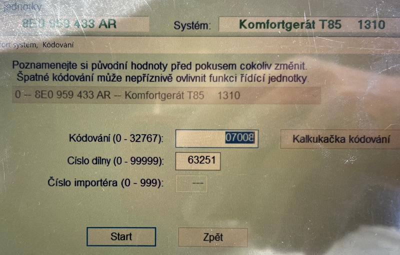

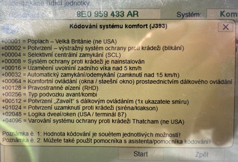

prosím o vysvětlení logiky kodování, já to nepochopil.
1.jaký je rozdíl mezi kódováním a adaptací?
2.v přílohách např. můj konkrétní případ, kdy např. chci odstranit/vypnout automatické zamknutí po rozjezdu (kod 00032). Nerozumím prakticky ani poznámce č.1 na printscreenu pod tabulkou (hodnota kodování je součtem jednotlivých možností)
3.lze nějak dekodovat hodnotu kodování která je tam momentálně zadaná? (07008)

Příspěvky: 36906
PříspěvekZaslal: po srpen 12 2024, 8:19    Předmět: Citovat
Robil to nejaky kokot - ked si to prevedies do binarnej sustavy, tak je to jasne.
07008 = 1101101100000b
Tabulka prevedena do binarnej sustavy:
kód:
1    = 0000000000001 (bit 0)
2    = 0000000000010 (bit 1)
4    = 0000000000100 (bit 2)
8    = 0000000001000 (bit 3)
16   = 0000000010000 (bit 4)
32   = 0000000100000 (bit 5)
64   = 0000001000000 (bit 6)
128  = 0000010000000 (bit 7)
256  = 0000100000000 (bit 8)
512  = 0001000000000 (bit 9)
1024 = 0010000000000 (bit 10)
2048 = 0100000000000 (bit 11)
4096 = 1000000000000 (bit 12)
Takze mas nastavene bity 5,6,8,9,11,12, co su hodnoty 32, 64, 256, 512, 2048 a 4096.
Ked chces vypnut 32, tak vynulujes bit 5 a dostanes 1101101000000b = 6976.

PříspěvekZaslal: út srpen 13 2024, 8:22    Předmět: Citovat
ok, díky - už tomu začínám rozumět
