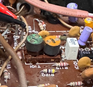

Ahoj, mám tu špek. Mám tuner s MF demodulatorem IC LA1230.
Je tam dvojitá cívka v jednom pouzdře a nejde mi sladit
Jedna cívka má nastavit 0 na výstupu pro indikaci vyladění, druhá nastavuje zkreslení sinusovky na výstupu - v té problém není.
Napětí klesá a rádio začně hrát, až když hrníček zašroubuju nadoraz (cívka co nejvíc v hrníčku), i tak mám pořád velkou odchylku a je to "na hraně" jakmile tam dám zpátky stínění, tak zhasne stereo a vypne mi šumová brána.
S jinou cívkou (mám ještě stejné rádio) to funguje perfektně, jde to sladit, napětí na indikátoru je na 0 a hrníček je tak v 1/3
Cívka má v sobě skleněný trubičkový kondenzátor, ohmicky v porádku, zalitá ve vosku, i kondenzátor se zdá ok.
Vůbec netuším, co by se mohlo stát, že by se změnil parametr toho LC obvodu tak výrazně, že přestane fungovat
Jde to nějak nahradit? Nebo upravit kapacitou?

Ta oranžová cívka.
Trubičkový kondík je schovaný v kostřičce.

napíš do Googla lebo iného obľúbeného vyhľadávača T101 a Technics a študuj. Je to častá závada a vo väčšine prípadov ju zapríčiňuje práve ten vosk. Vybrať, vyčistiť, umyť rozpúšťadlom, založiť, naladiť a hrá.

Ano, Tvoje úvaha je naprosto správná. Ten trubičkový kondenzátor už zřejmě nebude mít stříbrné polepy, ale černé. Jsou zoxidované, mají větší plochu a tím má kondenzátor větší kapacitu. Když ladíš diskriminátor na "nulu", dostáváš se už mimo střed filtrů, tak to hraje blbě a neochotně naskakuje stereo.
Vyndej ten kondenzátor a pak na plošný spoj mezi vývody, kde byl ten kondenzátor připojený, dej třeba SMD kondík cca 100pF. Mohlo by to jít doladit i s kapacitou mezi 80 - 120pf.

tak C je správně Smile
Já sem teda opravdu nenašel nikde nic, kde by psali o vosku na cívce, sem ale důvěřivej, tak jsem to oloupal, no alespoň jsem si přepočítal závity (13z), samozřejmě to nepomohlo Very Happy
Jak jsi psal, tak jsem narychlo skočil do dílny a nabastlil jsem tam 47p na desku (nemám male kapacity) a je to mnohem lepší! Už jede stereo, funguje šumová brána, má to teda velkou strmost ladění ale to bude asi tím, že nevím kolik tam vlastně je těď těch pF.
Takže objednám nějaké pikofarady, vyhodím tu trubičku (asi rovnou z obou cívek) a nabastlím k vývodum na desku 82 nebo 100p.

Pokud jsi kapacitu jen přidal k té stávající, tak jsi to rozladil ještě víc. Ale je možné, že jsi to posunul do místa, kde je boční strana S-křivky a nějak se to trefilo. AFC ale bude fungovat špatně (reverzně) a ručně to půjde naladit přesně jak píšeš, velmi ostře. Až to ošetříš a naladíš se správnou kapacitou, tak to bude hrát, jak má.

Vzhledem k tomu, že to originálně dokázal doladit tehdy, když hrníček zašrouboval, nikoliv vyšrouboval, tak to spíš vypadá, že kondenzátor kapacitu ztratil.

ten vosk robí časom zvod práve na tom kondenzátore, nie na cievke. Podobne ako postupom času zvodivelejšie tmely v niektorých zariadeniach, typicky subwoofre JAMO, JBL a tak.

Budu uvažovat nahlas.... pokud to napařené stříbro na skle shnilo, tak má kapacitu blížící se 0, svod se vzhledem na materiál asi předpokládat nedá...tzn cokoliv tam přidám, tak mi tu kapacitu navyšuje.

Voskem byla pokryta jen civka, kondenzator je schovaný uvnitř kostřičky a vosk není ani na vývodech ani nikde jinde než jen na závitech - precizní japonská práce Cool

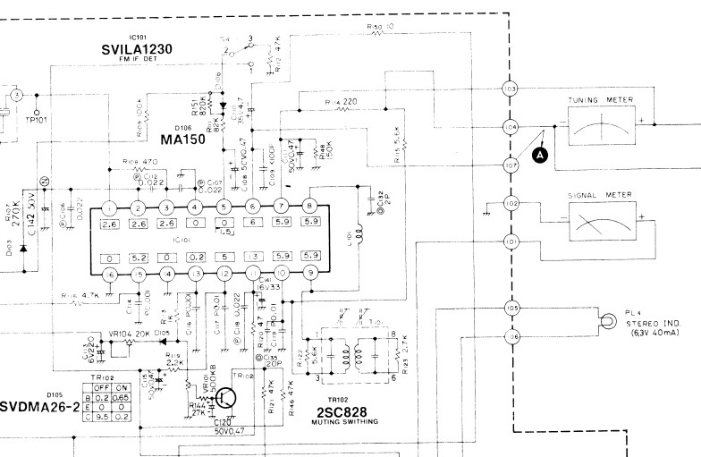

Teď se snažím přijít na to, jak to optimálně sladit, mám 2 tinySA spectrální analyzery které mají i rozmítaný generátor, mám Metex 9160, který umí naladit 10,7 a rozmítat taky, mám dvoukanálový osciloskop, všude je milon krásných videí jak to sladit, ale já prostě nejsem schopnej z toho tu S křivku vyloudit. tinySA ani metex nemá značkovač, ale v jednom videu použil jako "značku" lupání z NF výstupu při změně frekvence a měl jí pěknou. Tak si říkám, nepotřebuju k tomu náhodou tu diodovou VF sondu?
Na škole jsem jí nastavoval, ale to bylo 30 let zpátky, měli jsme Tesla výbavu (rozmítač, osciloskop....) a vím jak to má vypadat
Nechci to dělat jednoduše - napětovou cestou popsanou v manuálu, chci to složitě, graficky, prostě si chci hrát Cool

No nevím, ale tyhle úvahy postrádají logiku. V prvním příspěvku píšeš:
"S jinou cívkou (mám ještě stejné rádio) to funguje perfektně, jde to sladit, napětí na indikátoru je na 0 a hrníček je tak v 1/3"
a teď najednou k tomu potřebuješ detekční sondu? Nemyslíš, že je to, už z principu, nesmysl? Vždyť měříš výstup detektoru, ne útlumovou charakteristiku.
K sejmutí S-křivky žádnou vf sondu prostě nepotřebuješ. V manuálu je jako místo k jejímu sejmutí označen jeden vývod R150.
Stačí jen rozmítač naladěný na vf nebo mf kmitočet připojit do příslušných (zájmových) míst a ...můžeš si hrát.
A ještě něco - ten mf díl má 3 (slovy tři) keramické filtry 10.7MHz a ty potřebuješ značku?

Ten přijímač má přece dva měřáky - ukazatel síly signálu i naladění na střed S-křivky. To musí jít naladit i bez vybavení: stačí stabilní úroveň signálu z antény.
Jo, a ještě maličkost: ty kondíky jsou tam dva.

Nebo 10,7 do vstupu MF a naladit demodulátor na 0 pro AFC.
Ohledně TinySA. Nedává ten začátek rozmítání na druhém vstupu/výstupu?

Může být. Smile Každopádně ten kondík bude svojí kapacitu měnit stále, já takhle napřed dolaďoval jeden tuner asi pět let až do úplného zašroubování jádra v cívce a pak došlo na výměnu za SMD a drží to už asi 7 let.

Já bych to zkusil opačně. Nejdřív jednoduše zprovoznit a pak si hrát a případně to vylepšit. A protože ten tuner nemá syntézu, naladil bych si nějakou silnější stanici zhruba uprostřed pásma a čítačem kontroloval kmitočet oscilátoru, který bude o 10,7MHz rozdílný. Pokud to ten čítač nevezme, tak podle S-metru na nejsilnější signál a pak tou opravenou cívečkou naladit "nulu". Měla by se shodovat jak na indikátoru, tak na měřícím bodu. A případně to pak ještě zopakovat, pro kontrolu. A pak si můžeš rozmítat, kam je co libo a hrát si. Smile
Vrcholem představení pak může být zobrazení tvaru S-křivky na osciloskopu. Rozmítat třeba těch 10,7 na vstupu (nebo výstupu mf), propojit časové základny rozmítače a osciloskopu a v měřícím bodu pro nastavení "nuly" snímat časový průběh napětí. Laughing

A ještě něco. Ta "nula" S-křivky není absolutní, ale je vztažena ke ss napětí v daném bodě. V bodě na R150 je to cca +3.2V. V tomto bodě nelze S-křivku měřit "staticky" (voltmetrem), protože je až za C110.
