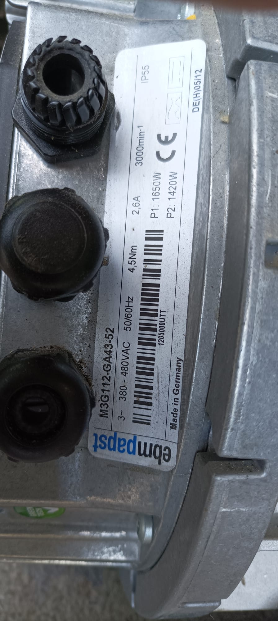

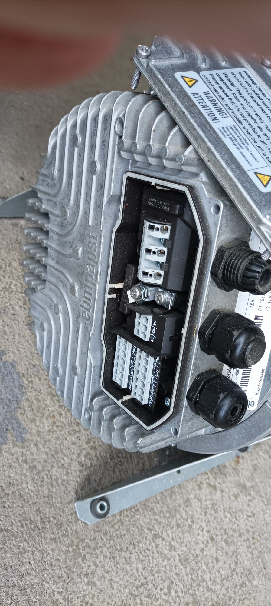

Prodám třífáz motor regulace otáček
TAKJAN
Založen: Nov 17, 2011
Příspěvky: 7008
Bydliště: U Litomyšle.
PříspěvekZaslal: čt červenec 18 2024, 19:15    Předmět: Prodám třífáz motor regulace otáček Citovat
Při úklidu na nás vykouknul zapomenutý, ale nejetý motor. Podrobnosti na netu. 300,- Kč, plete se. Osobní odběr.

Proč to tak schováváš , to bude větrák ....

To je na větrák škoda, na nějaký soustruh ap.. Větráky se tady taky válí.

Právě že většina těhlech motorů s integrovaným měničem od ventilátorů na soustruh vhodná není. Pro úsporu energie v nižších otáčkách snižují napětí motoru a motor nemá potřebný moment. Vypnout to většinou nejde.
Příspěvky: 4039
PříspěvekZaslal: so červenec 20 2024, 17:23    Předmět: Citovat
To snad dělá každý slušný frekvenční měnič. Při nižší frekvenci se snížuje napětí, aby nedocházelo k přesycení vinutí a netekl motorem větší než nominální proud.
Příspěvky: 1844
PříspěvekZaslal: ne červenec 21 2024, 10:12    Předmět: Citovat
lesana: To musí dělat každý měnič, jinak by to nefungovalo. Vtip je v tom, že u měniče s možností nastavení si lze vybrat - normálně se napětí snižuje lineárně s ohledem na odpor vinutí, tak aby procházel proud přibližně stejný i v malých otáčkách a motor měl moment i v malých otáčkách. Pak lze vybrat snižování po kvadratické křivce - to se používá u větráků na hřídeli. Protože moment se u vrtule zvyšuje s kvadrátem otáček. Pokud větrák nejede trvale na max otáčky, tak to ušetří dost elektriky. Ale motor v malých otáčkách pak nemá sílu. Pro mechaniky je to pak dost divení když vymění ventilátor s vrtulí na hřídeli za větrák s pohonem přes klínový řemen a se stejným měničem se to najednou nechce roztočit.
