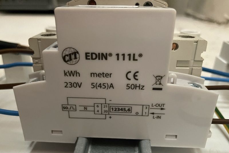

zapojení elektroměru na din lištu
sr71
Založen: Apr 10, 2004
Příspěvky: 2668
PříspěvekZaslal: st červenec 10 2024, 19:47    Předmět: zapojení elektroměru na din lištu Citovat
Proč jsou tam dvě N svorky? Podle mě by tam stačila jedna.
 Velikost:  50.61 kB
 Zobrazeno:  144 krát
Příspěvky: 6041
PříspěvekZaslal: st červenec 10 2024, 19:59    Předmět: Citovat
Aby si to mohol zaplombovať a nemohol odpojiť nulak od elektromeru.
Behemot
Založen: Nov 01, 2013
Příspěvky: 2416
PříspěvekZaslal: čt červenec 18 2024, 23:11    Předmět: Citovat
jo to dává smysl Laughing takže z funkčního hlediska je to jedno, není to průběžný (totiž klidně být může, coby ne) a stačí připojit jednu nulu
