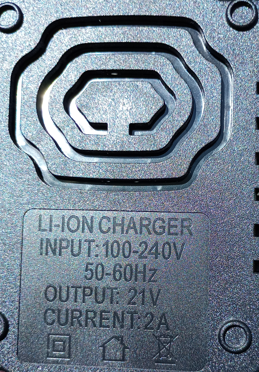

Na Aliexpressu jsem koupil takovou bateriovou nabíječku: Battery Charger Replacement For Makita Model 18V 21V Li-ion BL1415 BL1420 BL1815 BL1830 BL1840 BL1860 Electric Drill Grinder. Output: 21V=1.2A
Charging current: 1.5~2.0A (mA)

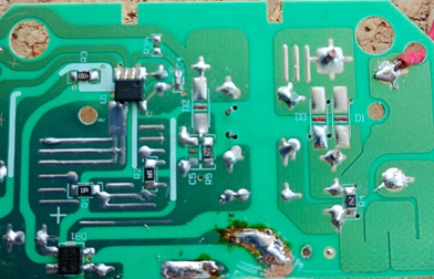

Produkt vůbec neodpovídá popisu. Pulzní zdroj nabíječky baterií, který dával max. 900mA, se přehřál a za 3 minuty měl vf transformátor 65°C. Na vyfocených detailech jsou již vidět poddimenzované komponenty, kde jen na sekundární straně je osazená dobrá dioda. Vf trafo má vinutí max. průměr drátu tak 0,1mm. Při zkušebním zatížením zapojení na 10 secund 1 Ampéry, napětí kleslo na 16V. Prostě šmejd.

Z fotek to není zřejmé, ale v podobných zdrojích je občas spojen primár a sekundár obyčejným kondíkem místo Ypsilonka, takže po drobnějším zkoumání se jedná nikoliv o zdroj, ale o elektrické křeslo.
californ
Založen: Feb 20, 2015
Příspěvky: 141
PříspěvekZaslal: út červenec 16 2024, 8:11    Předmět: Citovat
V tomto zdroji je jen absorční kondenzátor 10n, mezi primárem a sekundárem. Jak je navinuto a odděleno trafo je také otázkou toho případného ,,el.křesla". Napsal jsem negativní recenzi a spor, tak čekám, zda Aliexpress pošle zpět peníze. Stál jen 130 Kč, ale jen o pořádek, a výstrahu pro další zájemce.

patrikvarga napsal(a):
Len zo zvedavosti.
Resistor 2400 Ohm na vybití sec.kondu.

californ napsal(a):
Len zo zvedavosti.
Toto?

Bezpečnostní prvek, aby proud nešel přes celý rovné.
