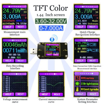

Já za 12,84 USD kupoval tento měřič:

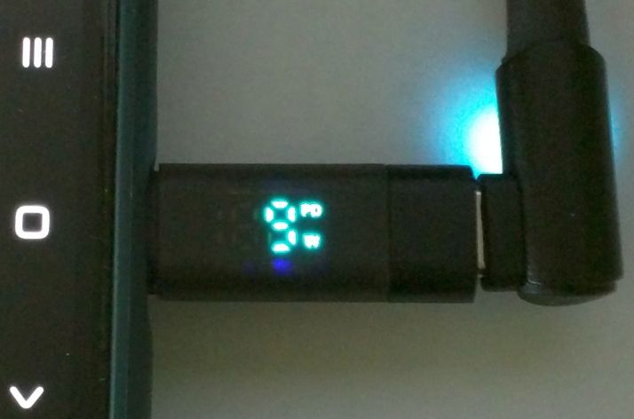

Mám i jiné, kde je snad každá hodnota včetně teploty, ale tenhle je malý a dostačuje. Ukáže požadovaný průchozí výkon a jestli je použito "rychlé nabíjení".

Různých podobných USB měřičů jsou doslova "mraky". Zapoměl jste pro tazatele uvést to podstatné tj. alespoň konkrétní typ toho vašeho měřiče tj. jeho označení, aby si ho tazatel mohl najít na Internetu a zjistit zda podporuje příslušné nabíjecí protokoly, které tazatel požaduje.

Chtěl něco malého, zobrazující průchozí výkon a možnost zakoupení v ČR, což ten můj v posledním bodě nesplňuje, proto mu nic nevnucuji. Je to pouze motivační sdělení, kdyby si to rozmyslel, protože dnes zásilky z Číny chodí i do týdne (max. dvou).

Pokud to podporuje nabíjecí protokoly PD a QC4 tak by to pro něj mohlo být přijatelné i při nákupu z Číny. Navíc je i dostatečně malý. Z těch měřičů co jsou dostupné v ČR by si musel pořídit dva různé měřiče jak už jsem uvedl. Pokud k tomu Všemu měřiči máte popis tak se zkuste podívat jaké nabíjecí protokoly to podporuje.
