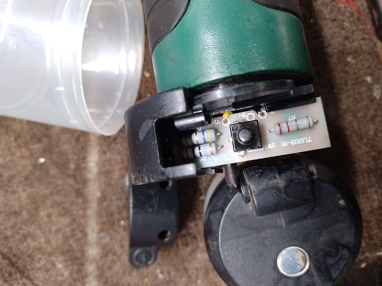

Zdravím, prosím neřešil jste někdo u svítilny Parkside výměnu mikrospínače? Ten můj se zasekává a nechce se vracet, má 3 stupně sepnutí. Koukal jsem po různých obchodech, ale nemůžu najít náhradu. Svítilnu používám v dílně a i po delší době pořád dobrá výdrž baterie a nechce se mi ji vyhodit.

Skor nez by si ten spinac zohnal oprav ho ako ja.Opatrne vybez z dosky, strhni styri hlavicky s plastovych kolikov ,rozdel ho a vycisti ho.Potom zloz a slep dokopy. Zlep dokopy podla tvojich moznosti.a nepolep v nutri nic.Ja to zlepujem aj tak,ze trafopajkov roztavim miesto kde drzia plastove koliky .Jemne vazeliny(olej) na znizenie trenia mozes dat.

Žádný tři stupně ten spínač nemá.. Rolling Eyes Jak jsi došel k tomuto závěru?

Budeš možná překvapený, ale má. Mám podobný spínač ve svítilně Berner, a taky už delší dobu přemýšlím, jak ho nahradit.

Teď jsem si tu fotku zvětšil a asi je to tak.

Chápu to dobře, že místo aby tam dali nějaký inteligentí řízení, dnes za pár šupů, tak tam speciálním spínačem přepínají tři odpory?

Ale ten Tvůj Freedy vypadá přívody jinak, pro Bernera by mohl pasovat.

Na tom ali jsem dal " switch 4pins ON-ON-ON-OFF " a něco se tam najde

Uvnitř je stejnej mechanizmus, jako v propisce. Rohatka otáčí s plíškem, který přepíná dva výstupy. Pokud není ozubení otáčecí rohatky a zuby na tlačítku vyšlehaný, jde to krásně rozebrat a vyčistit. Pak to lehce namaž nějakým jemným olejem.

Ano má to 3 stupně, 1 led vpředu na 100%, 2 led vpředu cca 50%, 3 led kroužek na obvodu svítilny, 4 off. Zkusil jdem ten alik a opravdu jsem našel, tak uvidíme je to sice po 10 kusech, ale cena necelý 3 USD, tak objednám. Děkuji.
