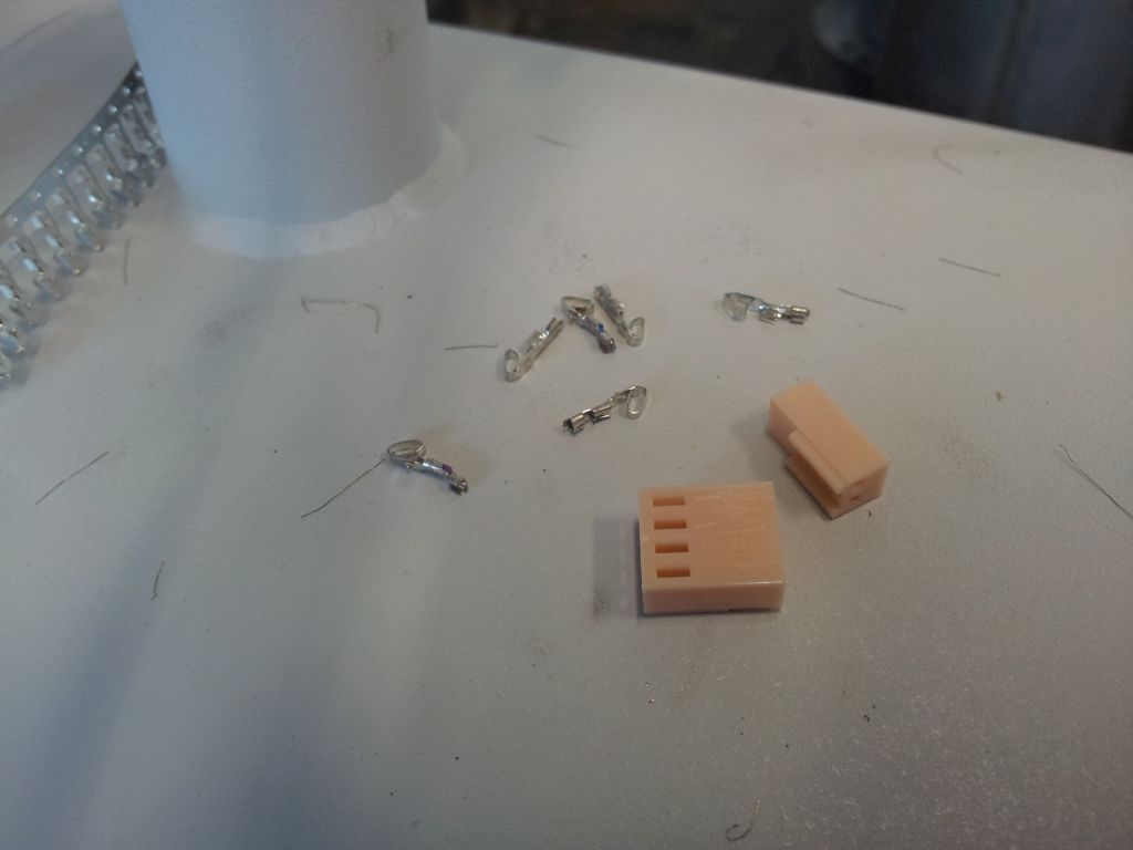

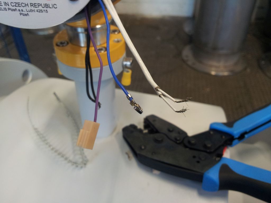

v práci po mě chtějí abych dával dohromady tyto konektory. Viz foto. Podle dokumentace to mají být MOLEX 22-01-3047 s kontaktem 08-56-0115. Rád bych věděl jaké na to je potřeba použít kleště, jak velký kus má být odizolovaný, jaký má vůbec být průměr toho vodiče co se tím dá scvaknout a další parametry. Potřebuji vůbec vědět jestli to co si vymyslel půjde a pokud ne tak to mít odůvodněné něčím co si vytisknu z netu a né pouze mým tvrzením.

Mám tyto kleště, plus další čelisti k nim. Na rozdíl od těch levnějších, co mají čelisti jak od středověkýho kováře, jsou tyto precizní a není problém krimpovat i menší konektory, než potřebuješ.

Na výrobcovej stránke asi nájdeš všetky potrebné údaje...

Tyto kleště mám taky ve dvou exemplářích a nedám na ně dopustit...

Já kupoval jen čelisti 2549. Jsou sice menší než klasické velké čelisti, ale vzhledem k minimálnímu používání mi nevadí, že jsem musel vyrobit i vložky.
Nicméně s (polo)profi kleštěmi lze tyto konektory krimpovat bez problémů.
