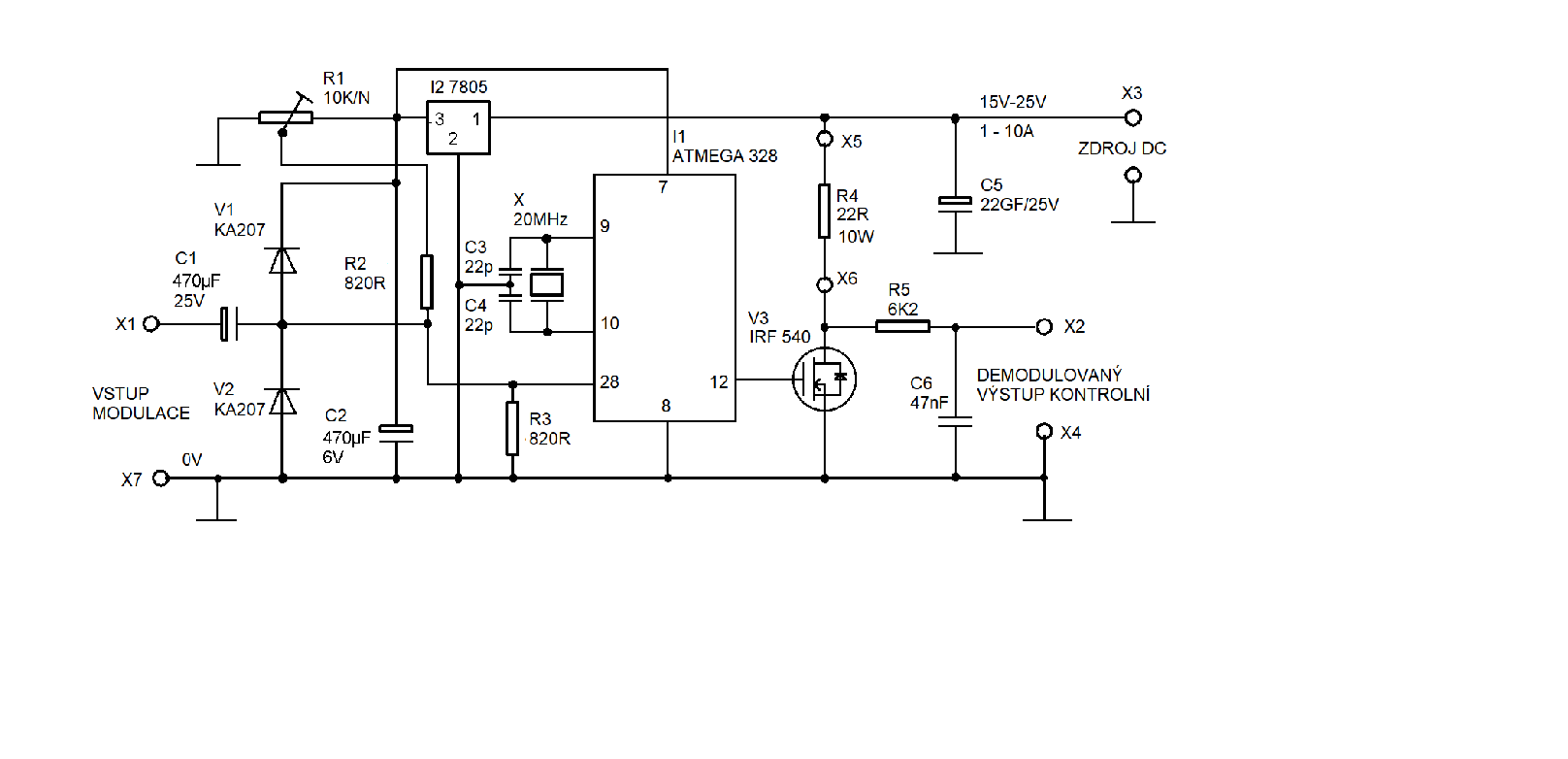

PWM modulace se používá na regulaci výkonu spotřebičů napájených stejnosměrným zdrojem napětí a proudu . Tyto DC regulátory jsou ovládané DC napětím a jako regulační prvek používají zpravidla tranzistory řízenými polem např. IRF 540. Výkonový prvek s modulací PWM pak vykazuje nízké ztráty na svém přechodu jelikož pracuje ve spínacím režimu . Rychlou PWM modulaci zajišťuje mikroprocesor tzn. převádí nf vstupní signál na modulovaný PWM signál . Mikroprocesor Atmega 324 s programem napsaným v assembleru umožňuje PMM modulaci . Dostatečný počet vzorků nf signálu mění střídu pulsního výstupu mikroprocesoru v rytmu nf vstupního signálu .Opakovací kmitočet PWM výstupu je 33kHz . Jaké rychlosti vzorkování je mikroprocesor schopen tak , aby výsledný demodulovaný signál byl použitelný se snadno zjistí vývojem vhodného programu a sledováním výstupního signálu přes RC filtr . Program mikroprocesoru v hexa tvaru je stažitelný na adrese :
https://posilej.cz/zasilka/AxHpRoga#link
Celá dokumentace je na adrese :
https://posilej.cz/zasilka/LlUSW2FP#link
Video je na adrese :
https://youtu.be/3mBLM6op8ls

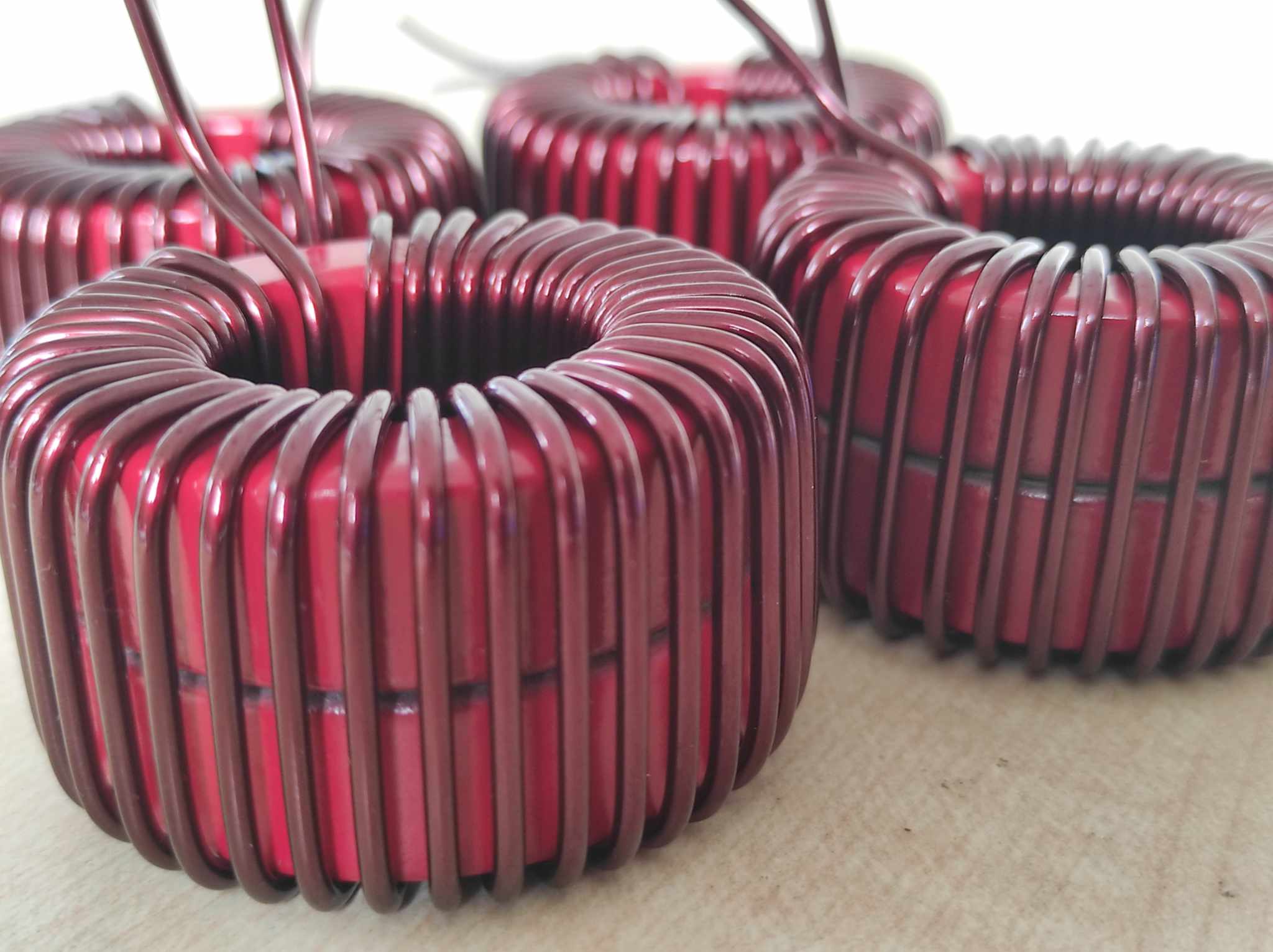

Ano, jenže pro praktické použití to má háček. Abys odfiltroval nosnou 33khz dolní propustí, musí být indukčnost cívky veliká a velikou cívkou zase neproteče velký proud, aniž by se nepřesytila a hodí se to jen na basy a na basy se to nehodí, protože zase ten proud.
Veliká cívka potřebuje veliký čas na přemagnetování, který teče tranzistorem v opačném směru. Jeden problém za druhým.
Proto používám spínací kmitočet 600kHz, aby cívka co nejmenší a nepřesytila se.
V praxi cívka dolní propusti vyjde i tak veliká.
PWM a audio je dobrá věc, má obrovský činitel tlumení, jede od DC, výstupem za cívkou mohou tect desítky Ampér, není problém 50 - 100A, zátěž můžou být reproduktory paralelně, protože se to chová jako spínaný zdroj step-down.
Potřebný čas na přemagnetování této cívky je 70ns, v mikročipu by také musel být nucený mrtvý čas na překlenutí materiálu jádra cívky.
Jen opakovací kmitočet mikročipu by musel být aspoň 360khz, aby to v praxi fungovalo a cívka dolní propusti nebyla obrovská.
Mikročip by musel mít i vstup, kam se zavede zpětná vazba z výstupu ať před cívkou, nebo za cívkou ( kvůli DC i AC vazbě a korekce artefaktů, aby to v praxi fungovalo)
 Velikost:  149.91 kB
 Zobrazeno:  88 krát
Naposledy upravil samponek dne ne červenec 14 2024, 9:07, celkově upraveno 2 krát.

Děkuji za informace z tvé praxe nf audio .
Odstranění stejnosměrné složky ani frekvenční filtr jsem Neřešil .
Existuje mnoho Potřebný realizací rychle modulace Frekvencemi pod slyšitelným rozsahem a tam použití je vhodné zejména k jednoduchosti obvodového zapojení .

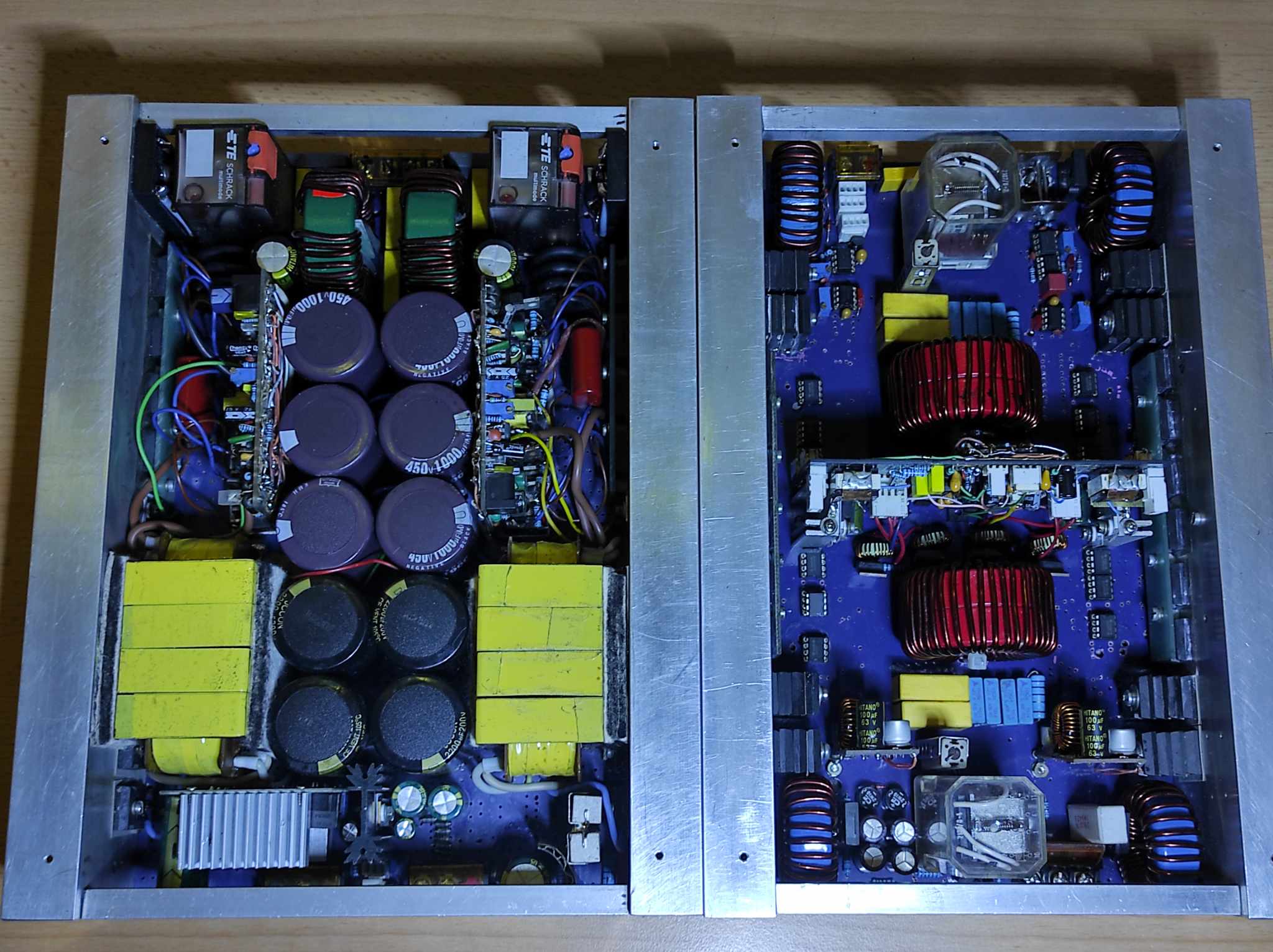

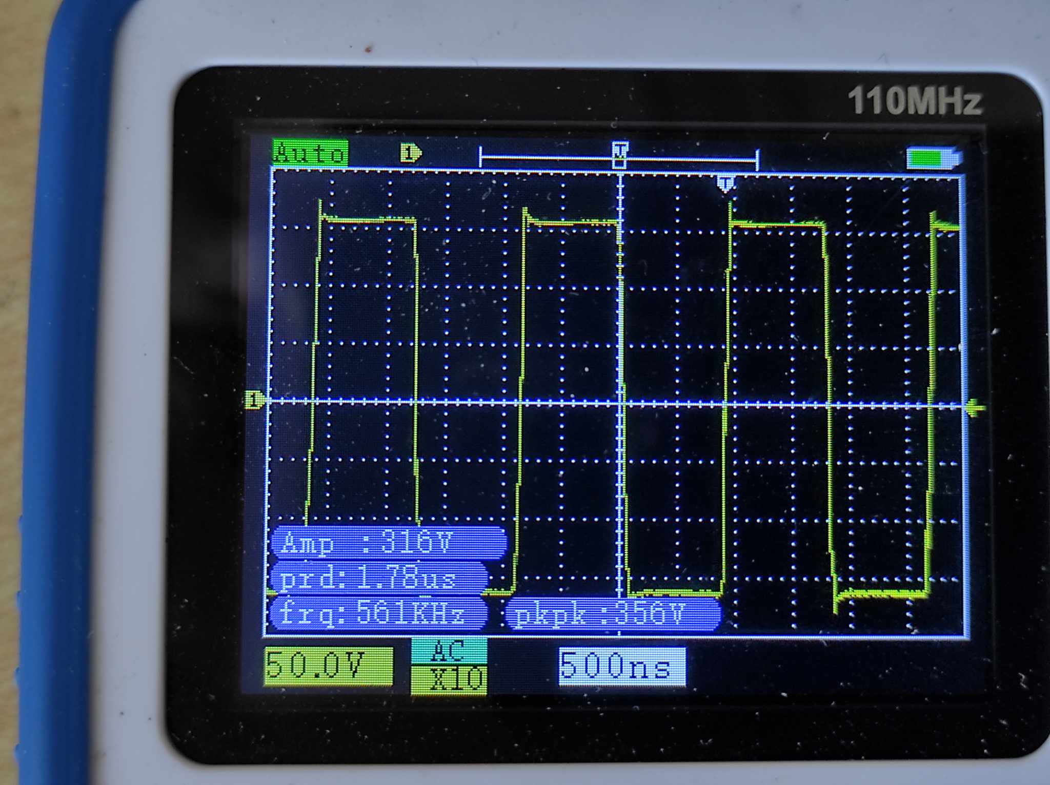

Zkus jiný mikročip, který bude tikat aspoň na těch 300khz. Mám na stole PWM koncák 300V 560khz 30A 8kW. PWM modulátor je analogový na principu integrátoru druhého řádu a komparátoru tvoří hysterezní oscilátor pravoúhlého průběhu s nuceným mrtvým časem se zpětnou vazbou před cívkou.
Zdroj je jenom dvoufázový, jde zvětšit na třífázový, tím naskočí další 4kW navíc. Smile
 Velikost:  262.25 kB
 Zobrazeno:  112 krát
 Velikost:  211.2 kB
 Zobrazeno:  81 krát
samponek
Založen: May 11, 2015
Příspěvky: 3907
PříspěvekZaslal: ne červenec 14 2024, 12:43    Předmět: Citovat
Uměl bys u mikročipu naprogramovat vstup do kterého se pustí část proudu z HF výstupu, nebo NF výstupu, aby šla řídit šířka impulzů ( důležité pro nastavení DC) a u NF aby šlo opravovat NF zkreslení ?
Vzájemně se to nevylučuje, protože z HF výstupu je vazba na HF kladná a na NF záporná a na NF straně je HF posunutá o 180.
