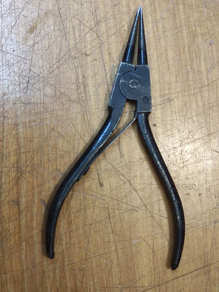

Dobrý den,potřebuji poradit.Opravuji Grundig TK248,elektricky opraven ale popraskané gumové obložení na mezikolech.Obložení jsem koupil nové,problem je jak stahnout vnější segerové kroužky,osa 3mm.Nemohu nikde sehnat tak malé kleště.Nebo dejte typ jak je stahnout.jsou špatně přístupná.Děkuji za rady.

Na stahování segrovek se používají cpeciálné kleště. Při stisknutí se čelisti rozevírají, je to naopak, než u běžných kleští, čelisti se nekříží.

Koupil jsem si tyto. Jsou univerzální a na občasný použití dostatečný.

Pokud se k ségrovce jakž takž dá dostat, lze ji za mezeru rozpáčit dvěma šroubováčky. Je to poněkud nouzovka, ale dá se.

Dobrý den,děkuji za rady.Já kleště na segerovky mám ale jsou na průměr od cca 6 mm,Ten magnetofon je plný velmi malých segerovek.Určitě musí existovat kleště na malé průměry.Já ty svoje kleště,když jsou otevřené mají hroty od sebe cca 4mm a to je na malé segerovky moc.Když jsem dal za gumové obložení 19 Eur,tak bych to chtěl udělat pořádně.Magnetofon hraje velmi dobře,nahrává a je ve sbírkovem stavu.Už jsem probíral Temu,obchody pro modeláře ale bez úspěchu.

Aj TME má segerovky od 3 do 10mm (vonkajší priemer) - len cena je 5x vyššia.
Vypadají celkem schopně na občasné použití. Jaký je průměr těch kolíčků na konci čelistí? Když jsem servisoval HP8640 tak jsem to taky řešil a nějaké kleště, podobné, koupil. Ale konce jsem musel opilovávat.. Byl větší průměr. Naštěstí jsou z bláta a tak to šlo. Ten rozměr kolíčků snad nikdo neuvádí... Rolling Eyes
