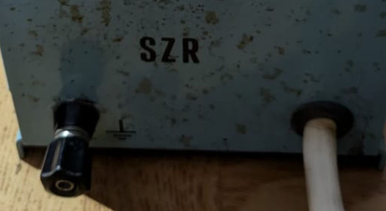

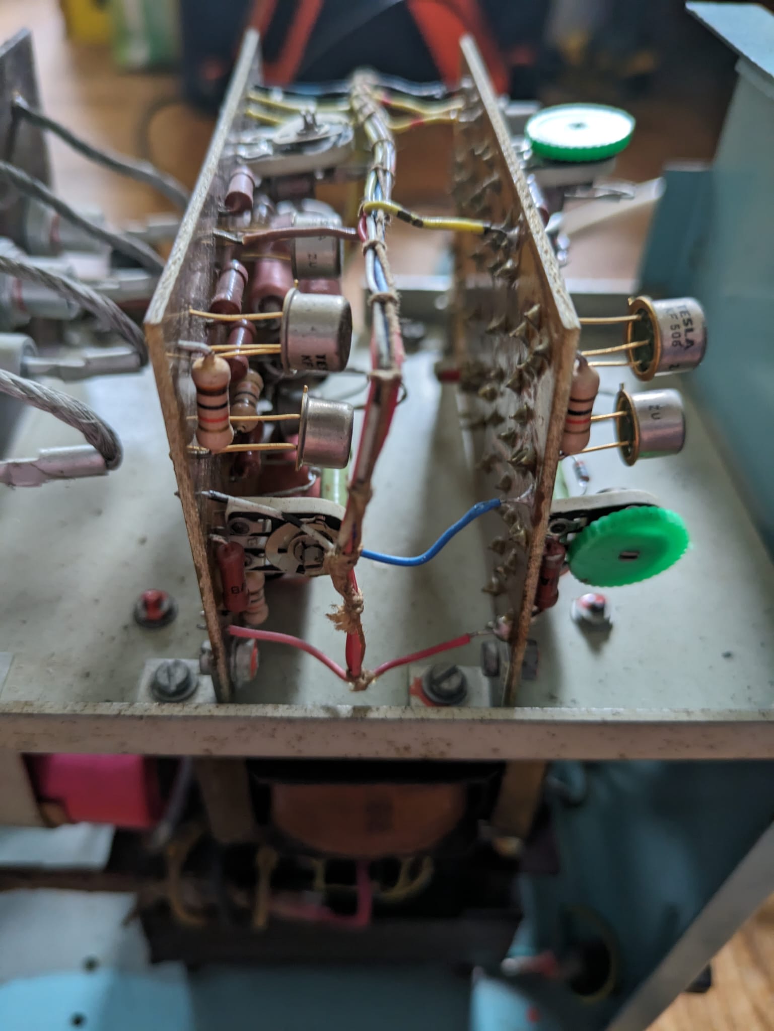

Ahoj všem,
nemáte někdo prosím schéma nebo jakoukoli literaturu ke zdroji 2x 2,4V napájeného ze sítě (230V) pro radiostanice typu ASTRA? (R105/R108/R109)

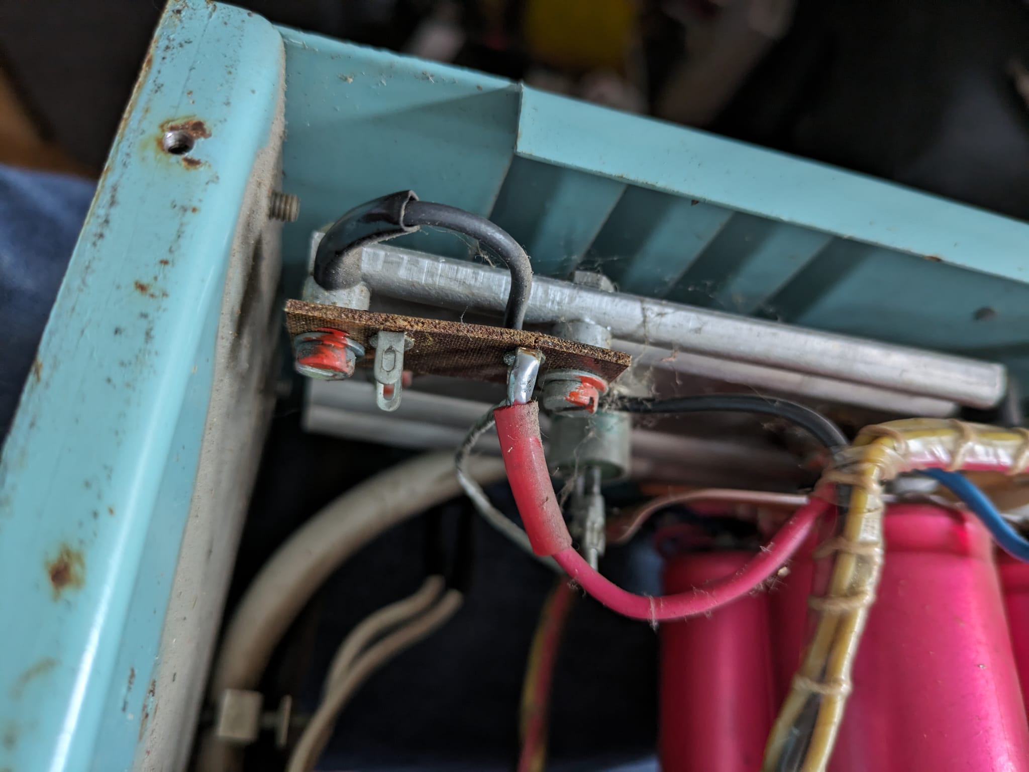

Tento zdroj mám, ale po otevření se na mě vysypalo pár tranzistorů. Opravuje mi to kamarád, ale pomohlo by mu schéma popřípadě jakákoli informace.
Psal jsem výrobci, který dodnes existuje, ale jelikož se jedná o věc tak starou věc (paní říkala že starší než všichni tam dohromady Very Happy ) tak bohužel nic nemají (předala to technikovi asi před měsícem, ale doposud se neozval).
Výrobce je Dehor Elspec (https://www.dehor.cz/cz/index.php)
Typ S7R
Po připájení tranzistorů zpět na své místo bylo naměřeno na jedné větvi napětí 5,2v ale se zátěží při 0,8A kleslo na 3,5V. Radiostanice má odběr cca 3A pro vysílání, 1,5A při příjmu.
Může někdo prosím poradit? Napětí by přeci mělo být cca stejné, nebo se pletu?
Děkuji za info

Příspěvky: 12724
PříspěvekZaslal: po červenec 08 2024, 7:42    Předmět: Citovat
8Kubis napsal(a):
Typ S7R

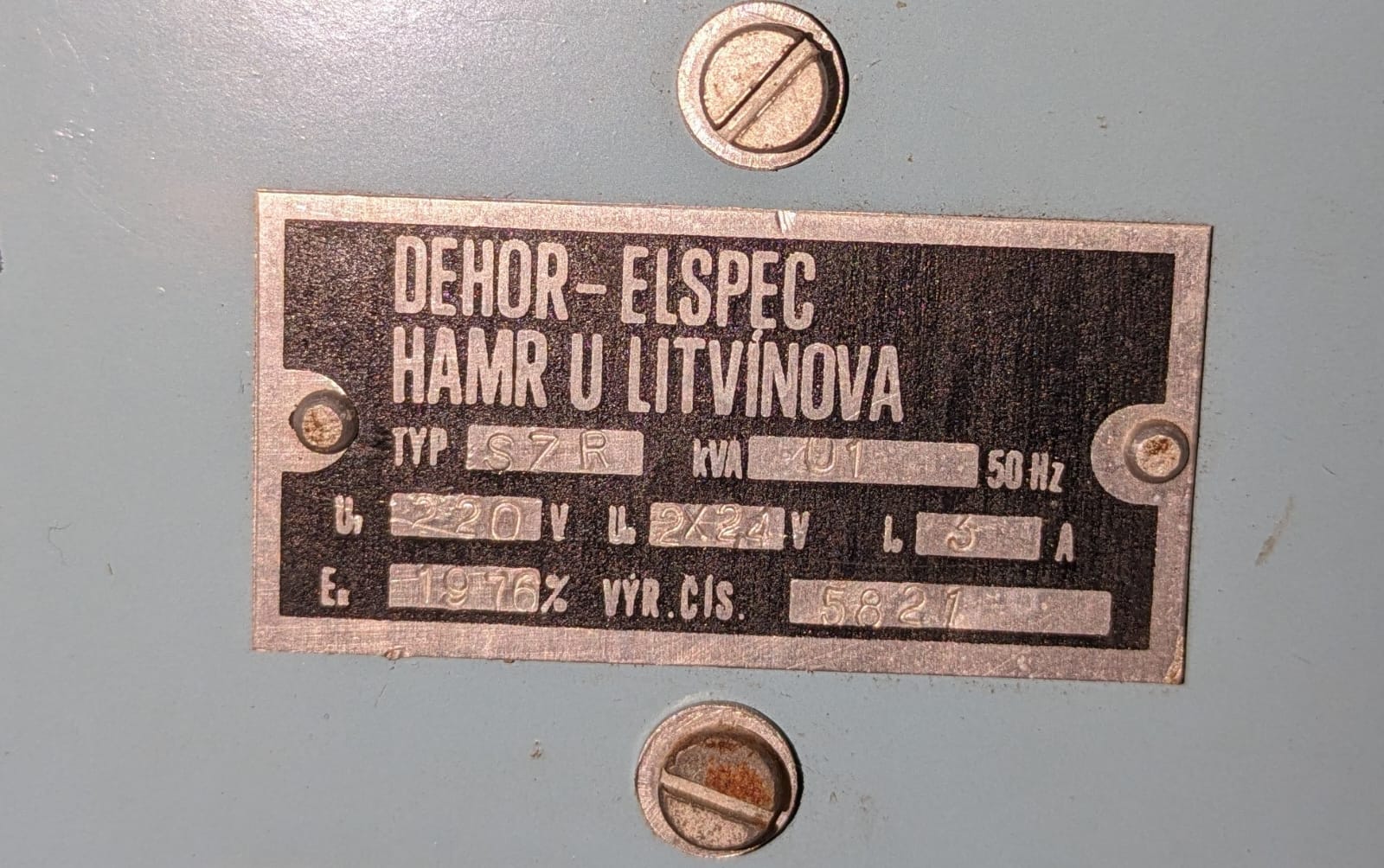

podle tvých fotek není typ S7R, ale SZR . . .
můžeš sem dát detailní a čitelnou fotku toho štítku ?

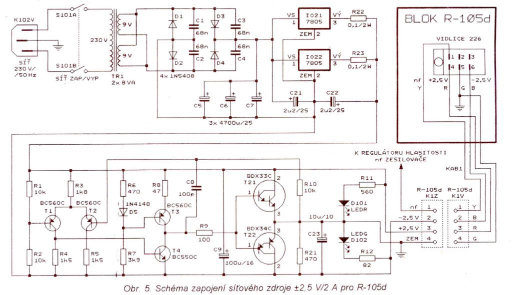

https://aukro.cz/zdroj-napajeci-nabijecka-2x2-4v-asi-pro-radiostanici-r105-7041510482

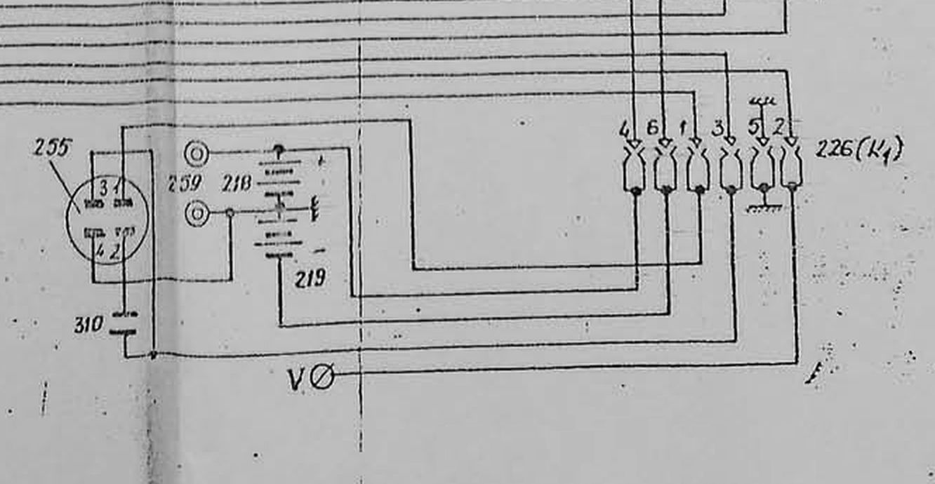

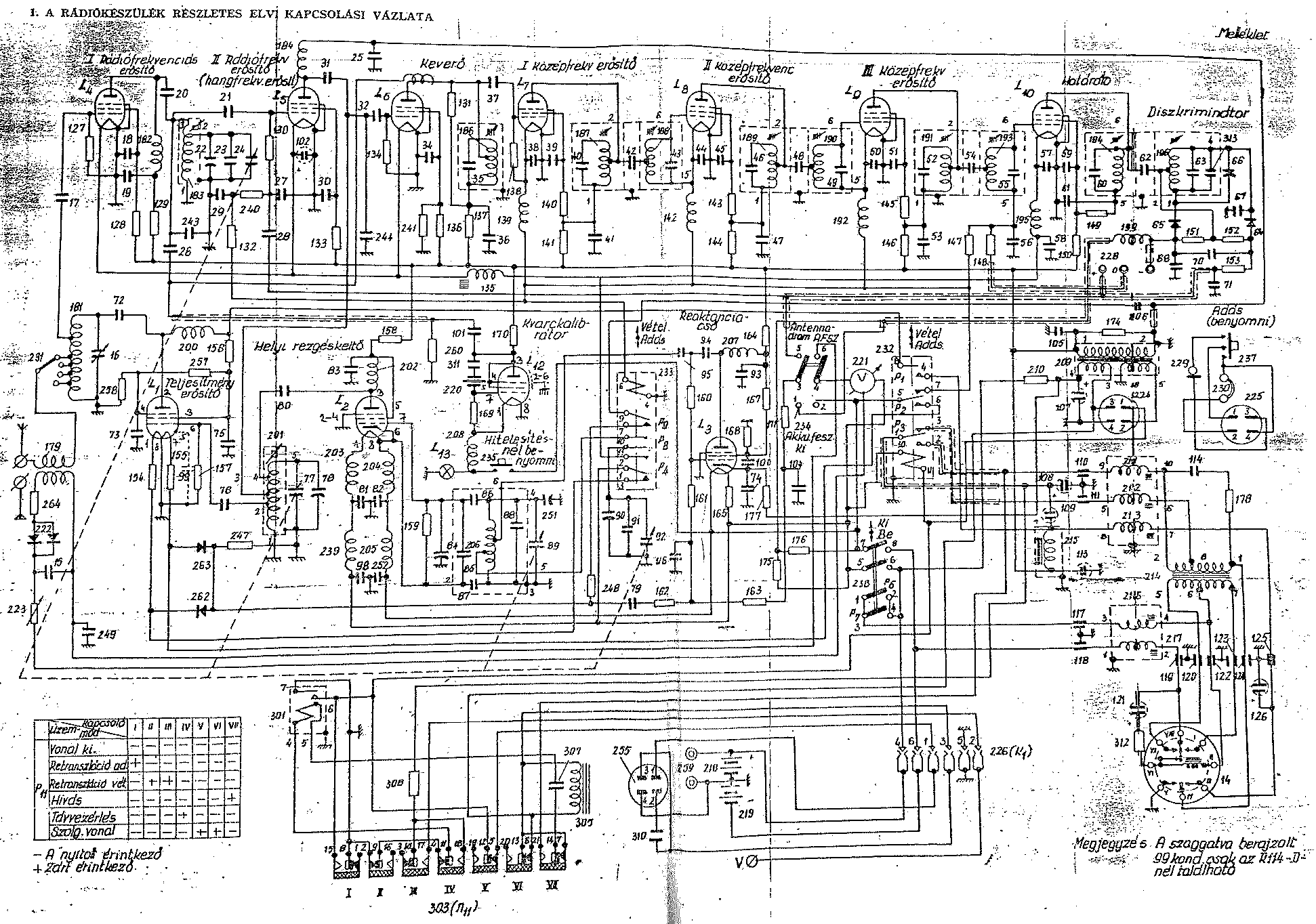

ještě přidám schéma R-105D, kde je vidět jak jsou zapojené akumulátory ve stanici.
z toho vyplývá, že akku jsou oba v sérii a mají vyvedený střed . . . na kostru stanice.
takže by na výstupních svorkách toho zdroje mělo být 2x 2,4V(max. 2x 2,5V) / 3A

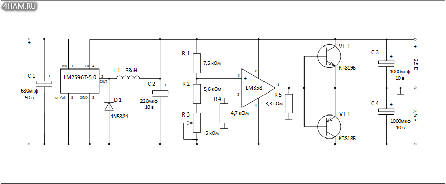

nebo použít zdroj 5V z PC a udělat náhradní střed napětí podle obrázku . . .

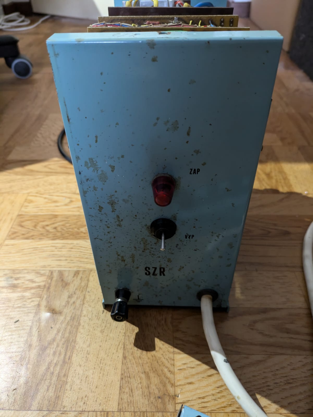

máš pravdu, je to SZR. Že mi to nedošlo když je to vpředu napsáno Embarassed ale to ražení na štítku mě zmátlo (viz foto)
Ano je to ten přesně ten typ co je na Áčku.
Jinak náhradních zdrojů jsem pár našel (viz foto) ale jde mi o to rozjet tento. Pomohlo by schéma. Hledal jsem všude možně ale nezadařilo se mi.
njn, je to docela historie . . .
taky jsem nic rozumného nenašel,
asi bude nutné z tišťáku to zkreslit . . .

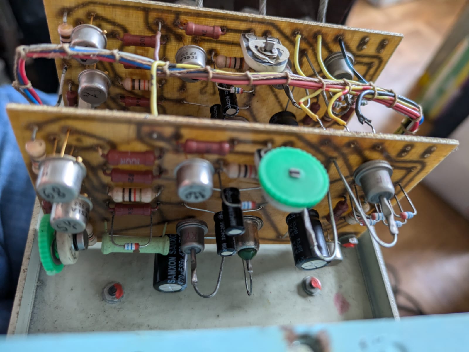

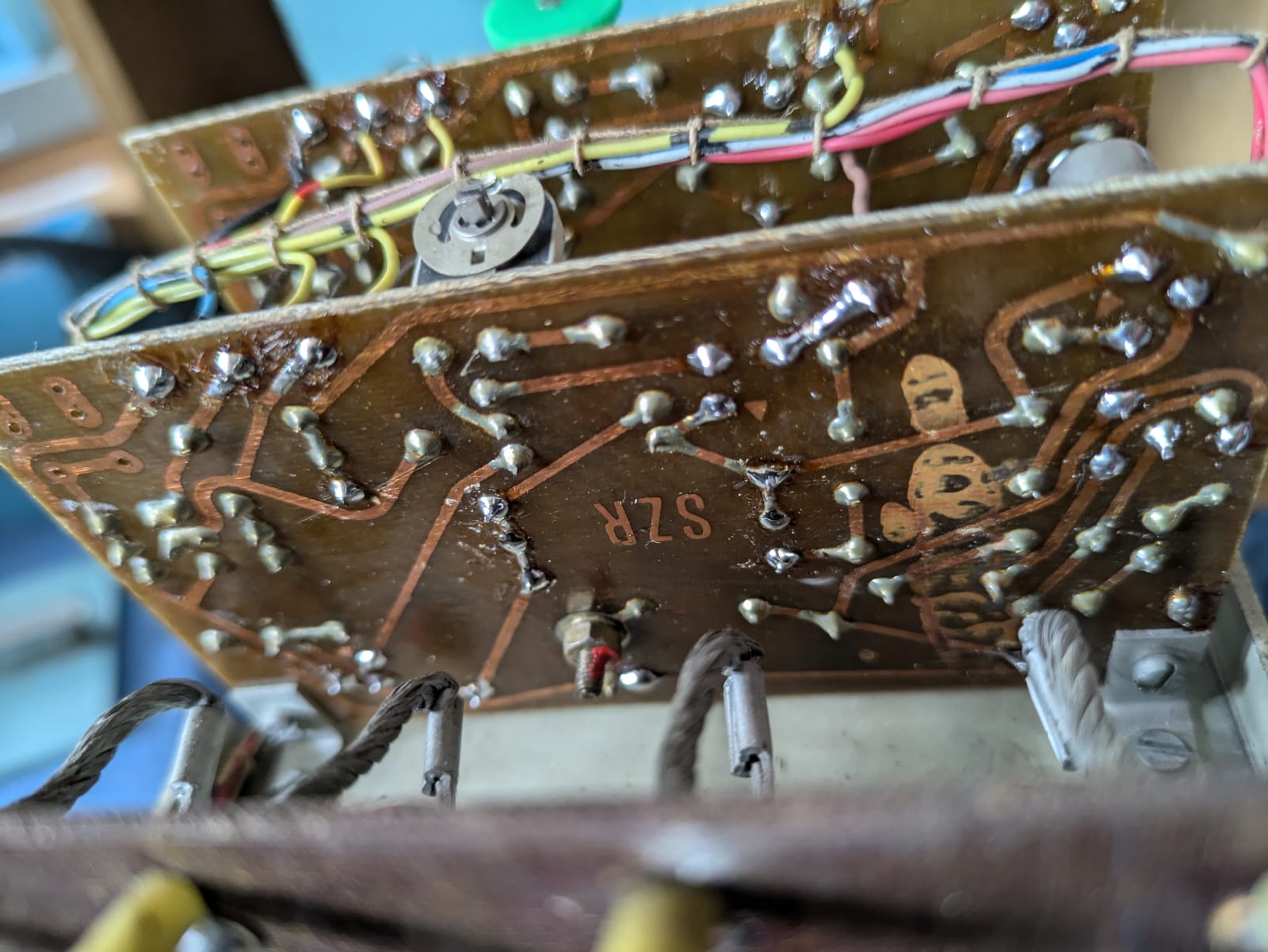

nebo udělat pár kloudných fotek desek a z nich to nakreslit.

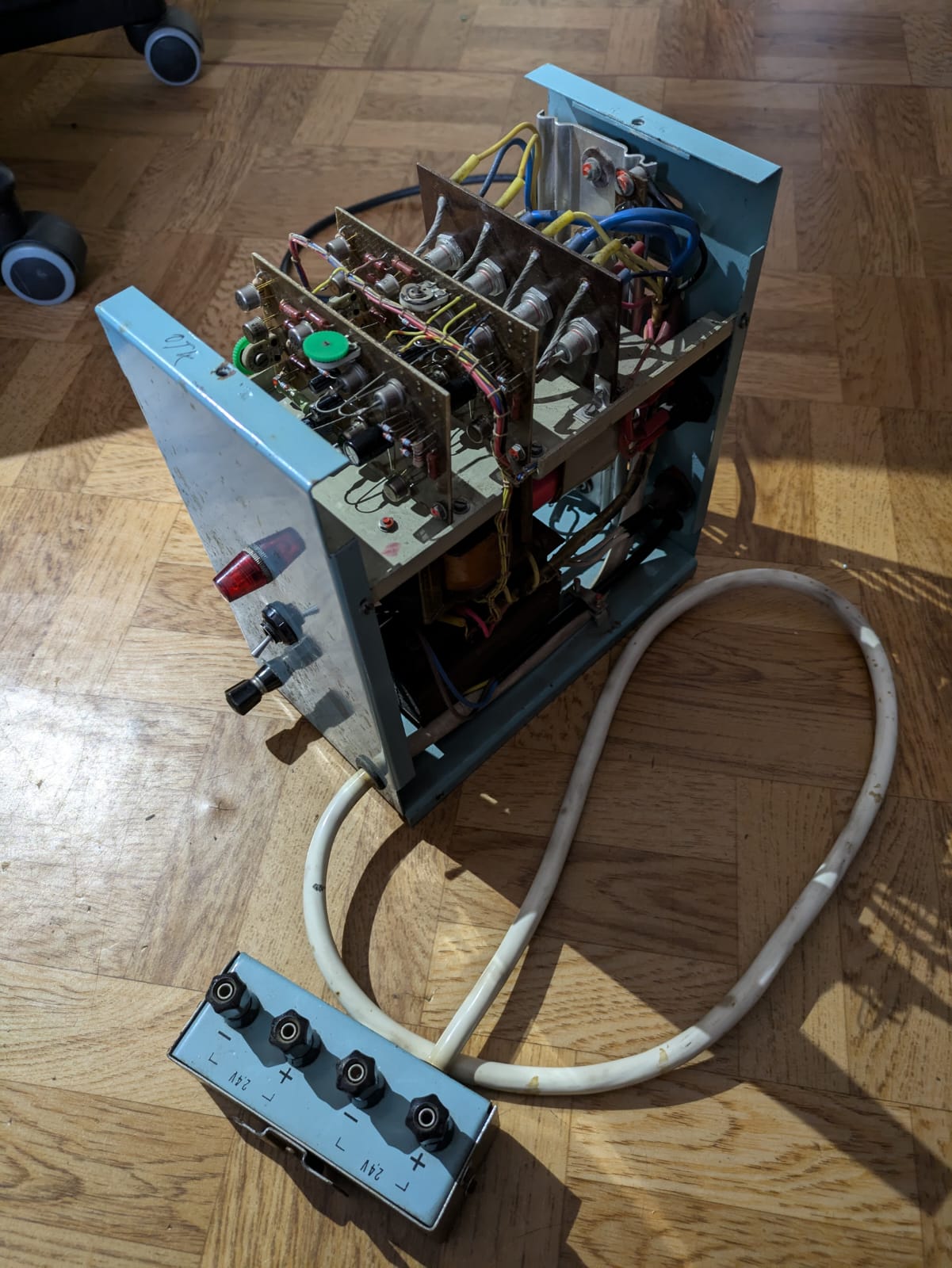

podle fotky jsou tam dvě identické desky . . .
nemělo by to být nic světoborného, jsou to jen dva samostatné stabilizované zdroje 2,4V v sérii které dají cca 4A
. . . nebo to postavit znovu, 2x LM317 a posílit nějakýma kádéčkama . . .
z původního zdroje se pak využijí jen usměrňovače a elyty.

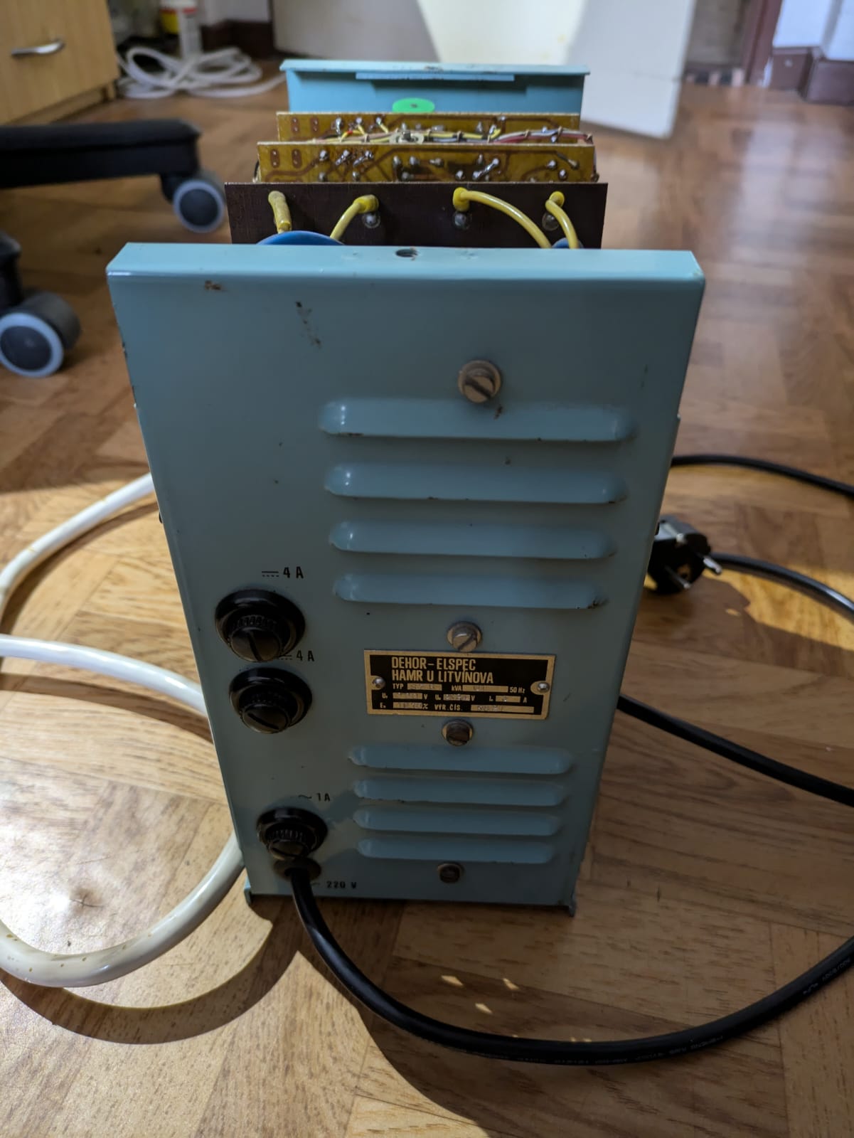

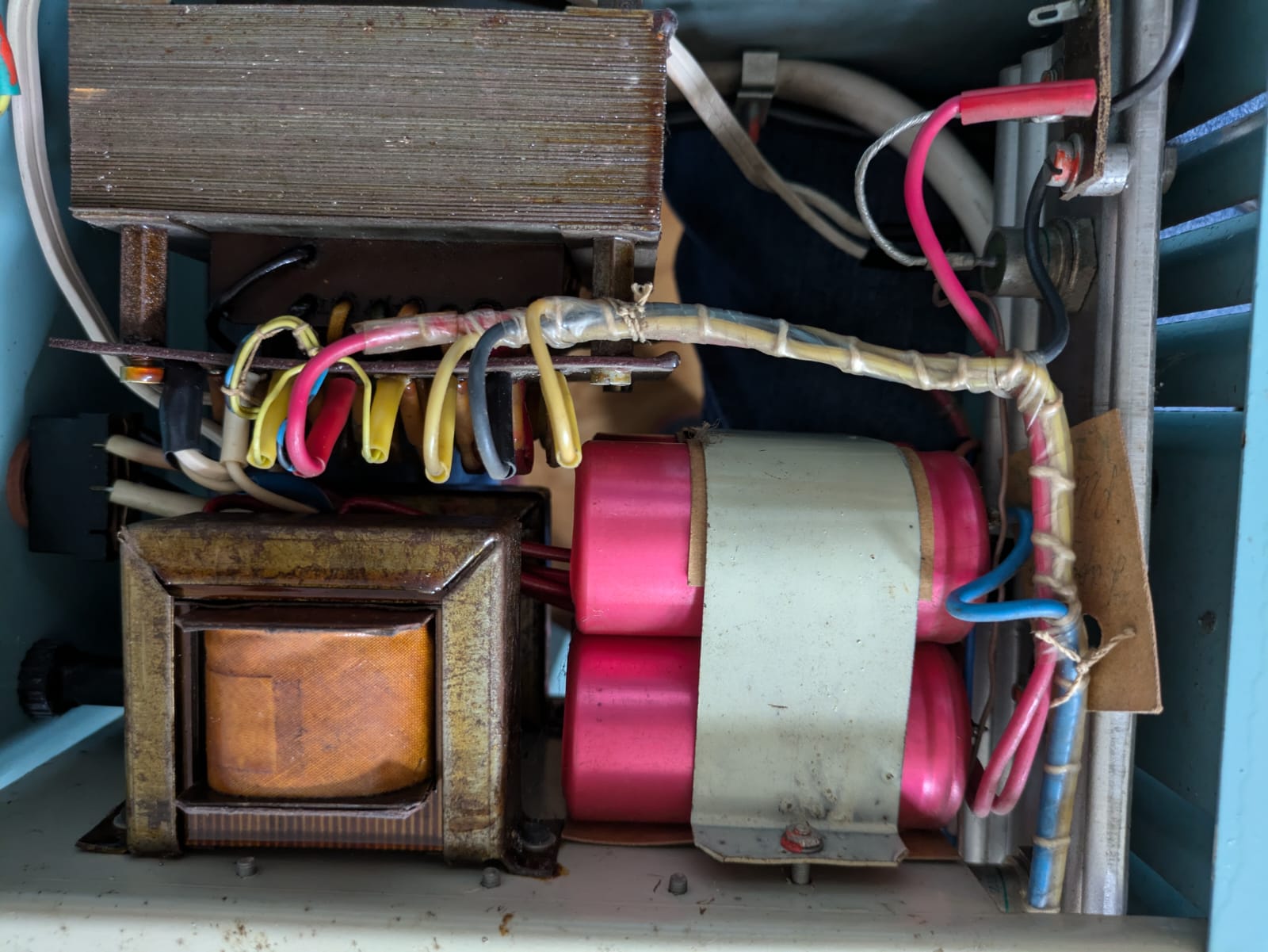

kolik vlastně dává to trafo ???
měřil jsi to ? je na sekundáru odbočka ?
je na tom tráfku nějaký štítek ? typ ?
nějaké nápisy, popisy na deskách ?

No nechci toho kamaráda až moc trápit. To zkreslení by šlo ale zabere to dost času. Pokud se to nezprovozní, tak si nechám udělat zdroj zvlášť a tohle nechám jako "šuflíkovou" záležitost.
Trafa tam jsou kupodivu 3 Very Happy a pokud to nepletu tak jsou tam 4 tyristory. Což dle něj je velmi zvláštní zapojení na to, že to má být stabilizovaný zdroj pro vysílačku.
Asi dřív nebyla možnost lepších (výkonnějších) součástek, aby se celý zdroj navrhnul jinak.
Já nic nic bohužel neměřil, ale jinak jsou proměřeny všechny součástky a výsledek je OK (měnil pár kondíků, ty černé, těžko viditelné na fotografiích). Až bude čas, tak se budou měřit všechna spojení. Mohu ho požádat aby to ve čtvrtek více nafotil a hodím lepší fotky. Třeba to někomu poslouží
Co jsem na to koukal já, tak tam byl štítek paní, co to montovala/kontrolovala. Pokud jí bylo tenkrát 20 let tak jí je dnes 68 Very Happy
Všeho všudy, spíš mě napadlo, jestli se tu nenajde někdo, kdo podobný (stejný) zdroj řešil. Zase až tak moc mi o něj nejde, ale bylo by super kdyby se to povedlo.

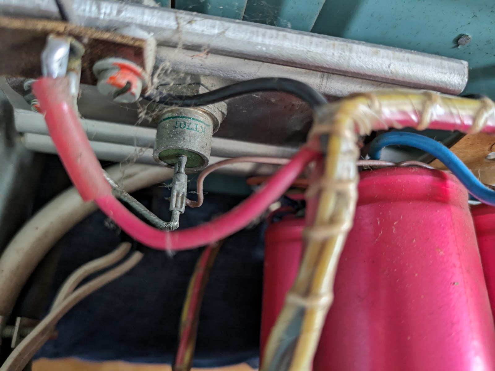

Příspěvky: 12724
PříspěvekZaslal: út červenec 09 2024, 19:31    Předmět: Citovat
8Kubis napsal(a):
jaký tyristory ?
já tam vidím jen 4 usměrňovací diody KY715 na cca 20A . . .

PříspěvekZaslal: st červenec 10 2024, 18:21    Předmět: Citovat

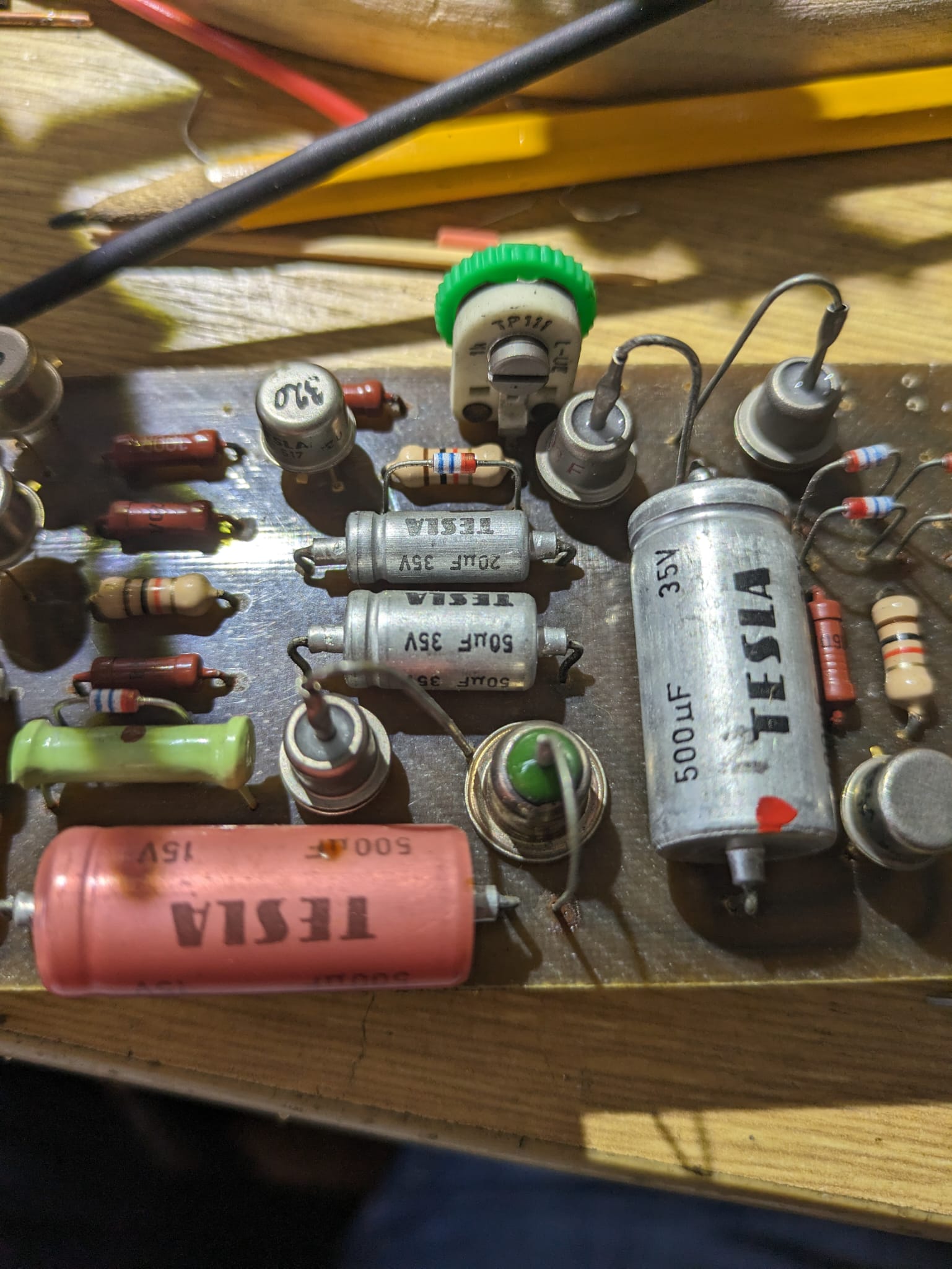

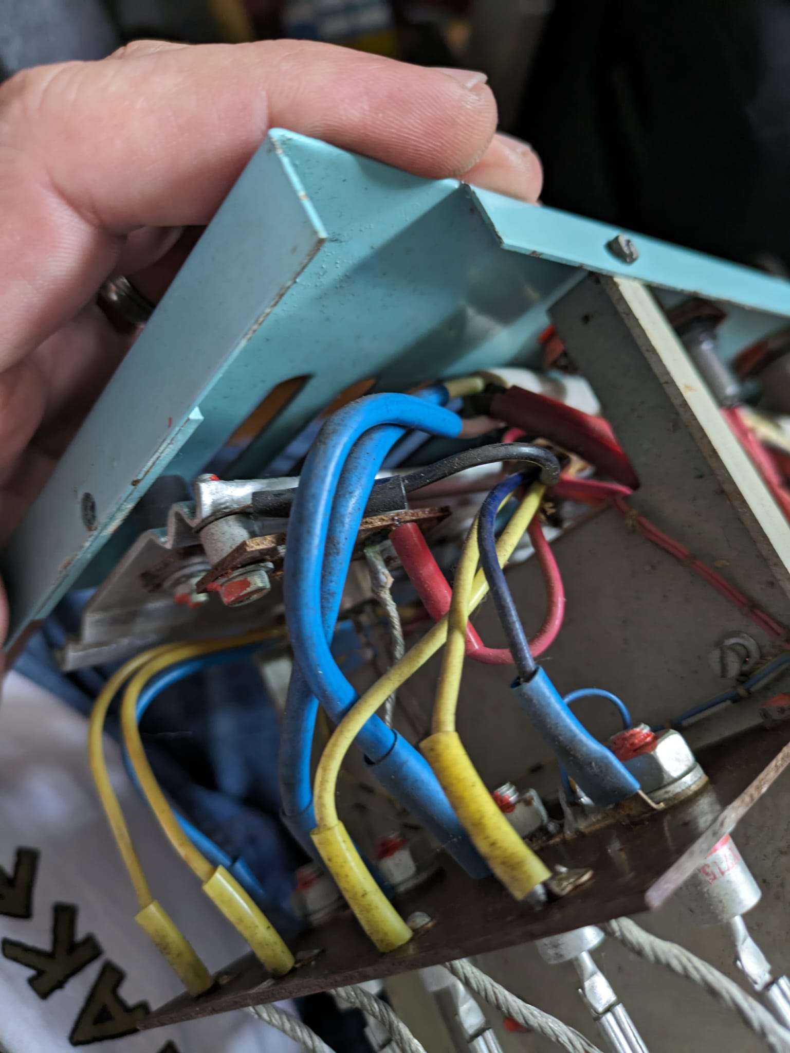

Tak tyristory tam opravdu jsou ale jenom 2 Já nic, já muzikant (viz obrázek)
Má se jednat o přepěťovou ochranu, nejspíš něco takového:
http://ok1ike.c-a-v.com/soubory/proti_prepeti.htm

Jako základ bych prověřil ty červený elyty (TC...). Často bývají bez kapacity. Uvnitř uhnívají Al páskové přívody od svitkové folie k nýtům pájecích ok. Pokud se v tom někdo nevrtal, na těchto poctivých a předimenzovaných polovodičích nemá za běžného provozu moc co odejít.
Příspěvky: 12724
PříspěvekZaslal: čt červenec 11 2024, 4:55    Předmět: Citovat
mi-ro napsal(a):
. . . s tím bych souhlasil.
jenže konkrétně tranzistory použité v zařízení, mívají špatně pokovené ocelové nožičky a samovolně uhnívají, až nakonec upadnou . . .
(někdy i přímo u pouzdra, někdy těsně nad cínem u tišťáku)
a něco podobného hned na začátku vlákna 8Kubis popisuje.
8Kubis napsal(a):
Pokud součástka upadne celá a někdo se snaží to dát dohromady, stává se že nepozná jak opravdu byla a přiletuje tranzistor pootočený . . . další závadu si tak vyrobí sám . . .
. . . zvláště pokud nemá schéma a dostatek zkušeností.

S těma nožičkami je to přesně tak jak říkáš. To samé mi říkal i kamarád, který tento zdroj opravuje. Říkal přesně to samé. On je fakt machr takže se určitě nestalo že by je dal obráceně (i když i mistr tesař se někdy utne). Dokonce se mu podle lomu nožiček povedlo určit, kde byly původně zapájeny. Tam problém určitě nebude.
Tak a ještě jedna poznámka... 3 trafa tam nejsou jak jsem psal dříve. Je to jedno trafíčko a 2 tlumivky (mám zase info od kamaráda)
Taktéž přikládám fotky, jak bylo slíbeno
