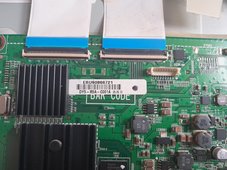

Dobrý den,
moje TV LG 42LE7500 mi slouží už snad 13 let, takže jí nemůžu vyčítat, že si začíná vymýšlet. Posledních pár týdnů se děje to, že po zapnutí TV chvíli jakoby píská, poté přestane a vrátí se do původního stavu vypnuto. Po dalším zapnutí jenom "cvakne" a zase se tváří "vypnutě". Tento koloběh je někdy potřeba 3-5x opakovat, než se uráčí (už bez pískání) zapnout do normálního stavu. Pak už funguje dobře. Co se týče pískání, tak ten interval se průběžně zkracuje - takže při prvním neúspěšném sepnutí může pískat klidně 20s nebo i déle, při předposledním (respektive posledním neúspěšným) to je třeba klidně už jen jedna vteřina viz video (potřeba zvýšit hlasitost, jde to hůř slyšet):
https://youtu.be/eIVmqVbh6YE
Jelikož se jedná o televizi, která je vyrobená (v porovnání s většinou současných) z kvalitních materiálů a její design je pořád celkem slušný (je bezrámová), rád bych jí zachránil a dál používal. Dokázal by, prosím, někdo poradit, co je s ní špatně a říct, jestli se dá nějak rozumně opravit a nebo už nenávratně míří do křemíkového nebe...? Rolling Eyes
Děkuji!

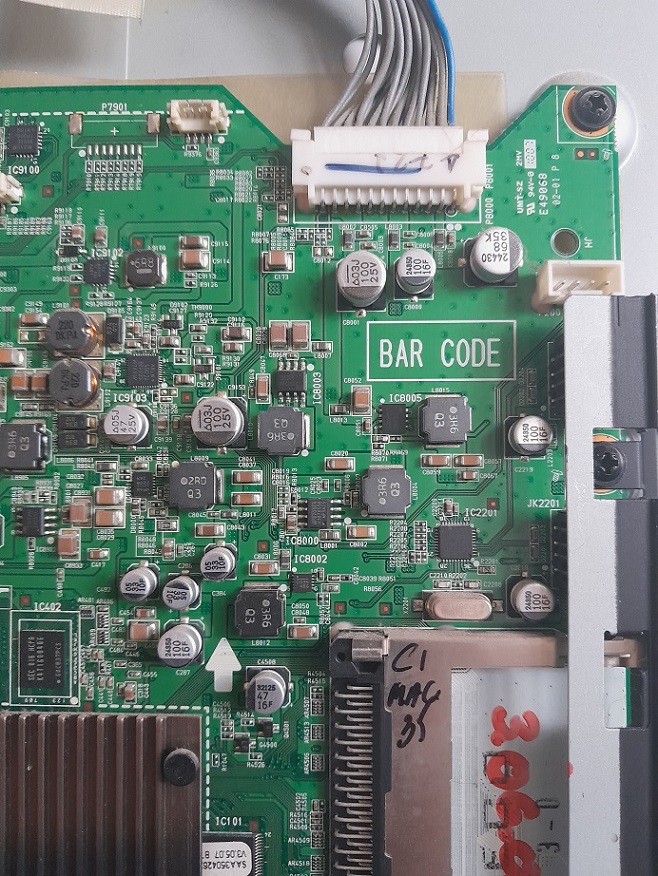

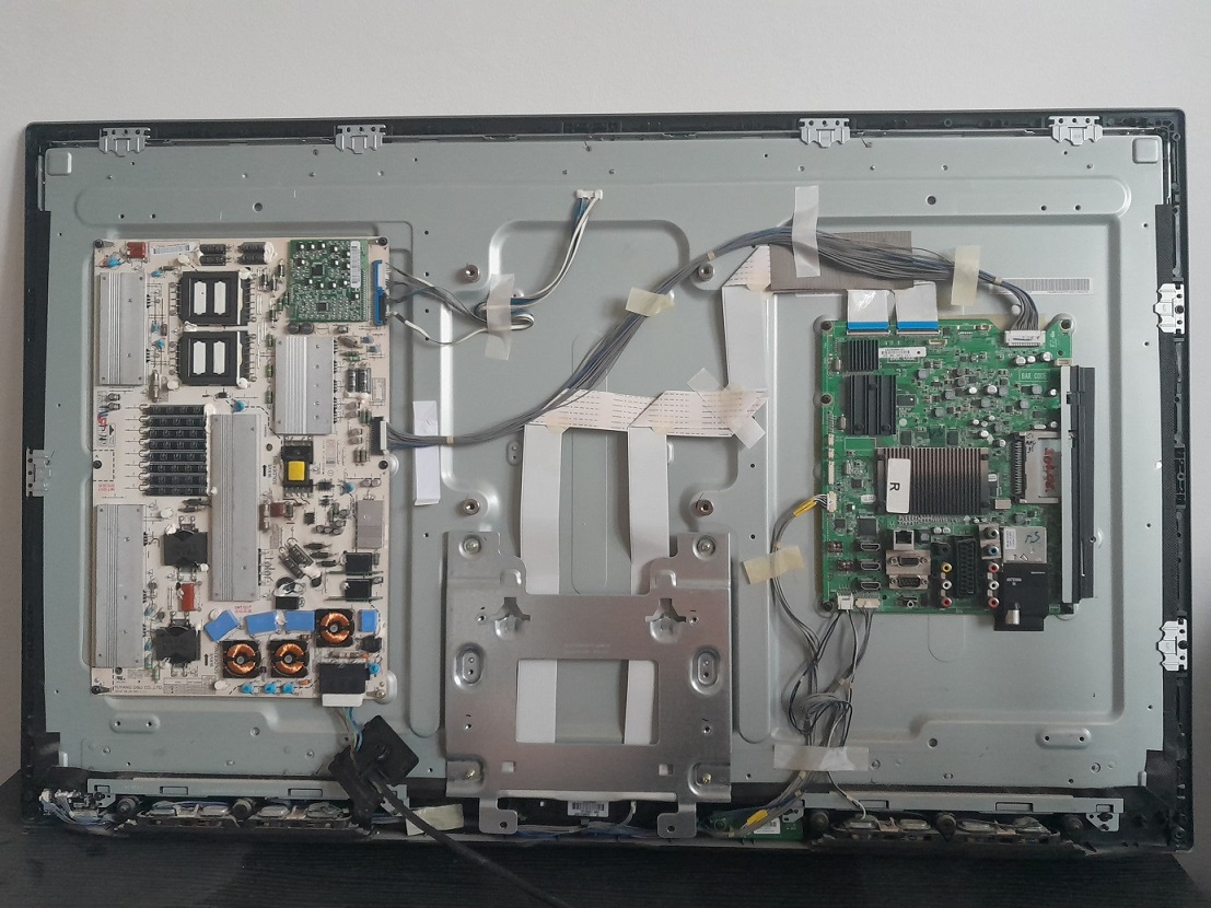

PříspěvekZaslal: pá červenec 12 2024, 17:32    Předmět: Citovat
Zdravím,
tak jsem to odstrojil. Bohužel to dneska pískalo snad jen 2-3s:
https://youtube.com/shorts/afqFJn_SKC4
...takže jsem toho moc nezjistil, ale ono by to stejně asi moc nepomohlo. Žádný z kondenzátorů, odkud zvuk přibližně vycházel, nejeví známky poškození. Ještě přikládám detailnější fotky...
Předpokládám, že to bude potřeba proměřit. Poradíte, jak postupovat?

Mysteri
Založen: Mar 12, 2008
Příspěvky: 3160
PříspěvekZaslal: pá červenec 12 2024, 21:03    Předmět: Citovat
Najhoršie je: Vysvetlovať niekomu, že na opravu elektroniky v súčasnosti už nestačí pomalý Multík....🤔 Ak by si mal scop, a meral v tých základných miestach zdroja, tak to hneď uvidíš, kde je tá filtrácia v prdeli. Podľa popisu, by som sa zameral na primár, konkrétne elyt v napájaní IC v PFC. Potom na elyt zo sekundárneho vinutia trafa, ktoré po nábehu tiež filtruje Vcc a nahrádza spúšťacíe napájanie z Ub. Toto sú základné merania aj bez schémy, lebo princíp zdroja je vždy rovnaký. Až keď mám scopom pomerané, ako sa tieto napätia správajú behom 0.5sekundy, tak idem ďalej. Multík Ti načítava často aj 3 sekundy..... Asi tak... 😎 V týchto meraniach si musím byť istí, potom až idem po spätnej prúdovej väzbe z AUXu atď....
P.S. Ak si z tohto nepochopil nič, tak to daj radšej niekomu, kto tomu aspoň trochu rozumie. Nič v zlom. Dnes to už dávno nie je o tom: vymeň PCL86..... 🤔
EDIT: Nie som však sviňa, tak Ti poradím: Niekde, na primárnej časti zdroja budú nejaké elyty. Bude tam aj nejaké IC (integráč). Tak, najprv vymeň tie
menšie elyty v primáry.... To však nezaručuje úspech, ale možno na 80%.... 🤔
A ešte je otázne, či tá TV nemá zvlášť STBY zdroj..... 😎
Mimochodom, ani na jednom videu, okrem hluku, som nepočul žiadny piskot, ale ja už som postaršieho veku.... 🤧

hej, dubnicky kutile, ty si zrejme nevidel to video.. tak miesto polemizovania a davania premudrelych rad si ho kukni a uvidis ze zvuk piskania zosilnie ked sa mobilom prenesie nad mainboard, konkretne nad cievky menicov napatia..
