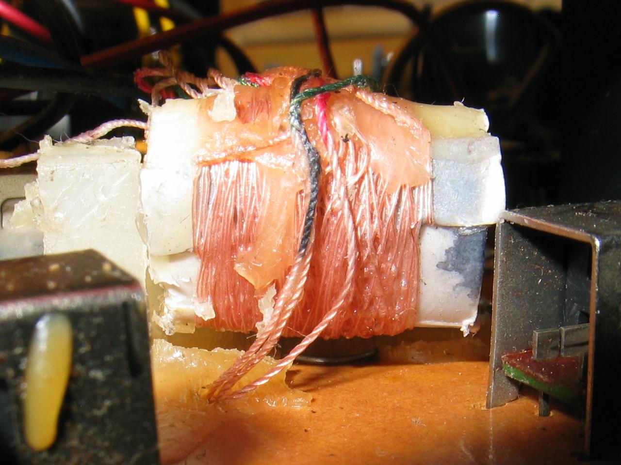

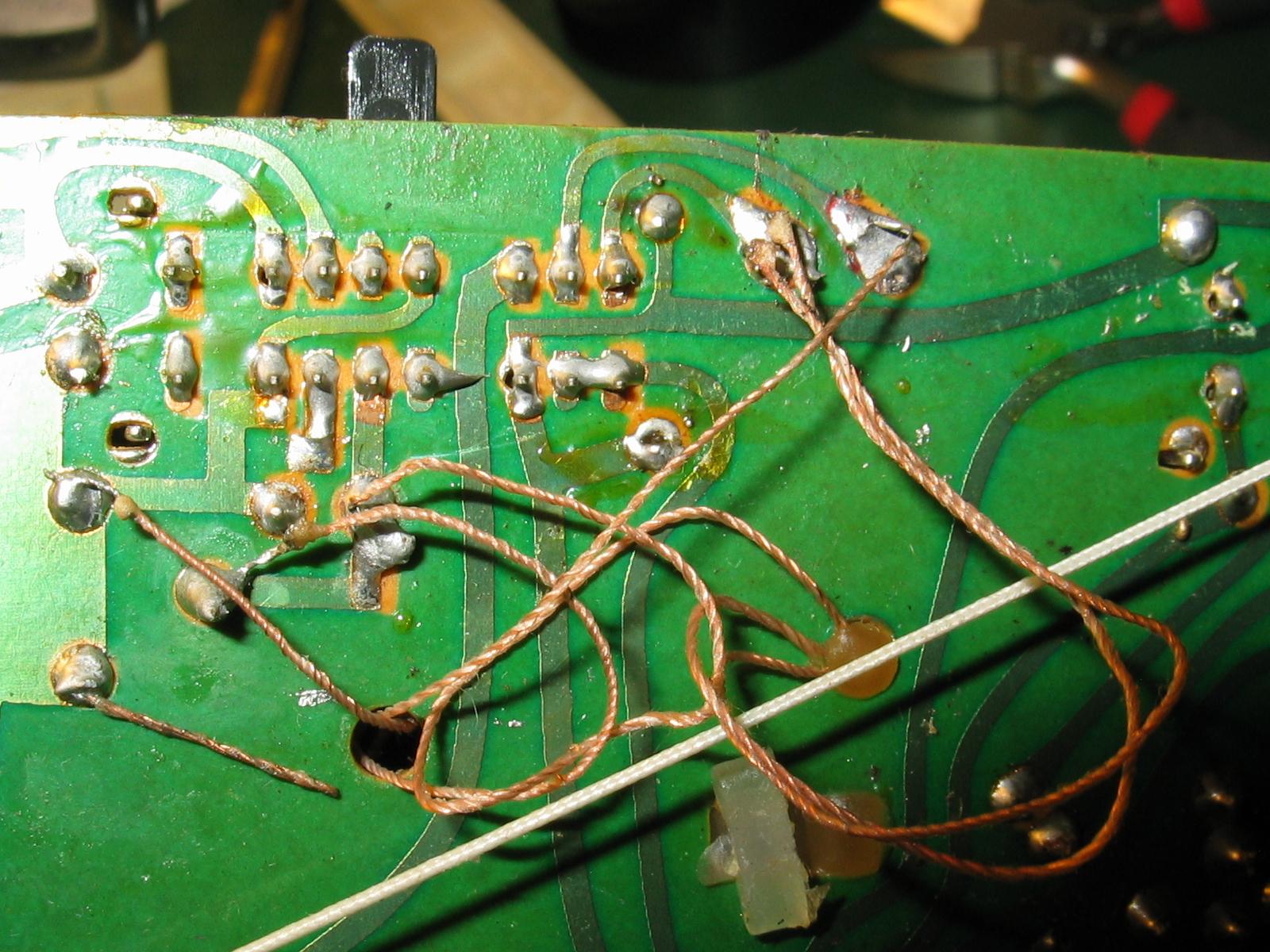

Radiokazetak Mayatone N-86A (z debordelizacie od Adakara). Radio (FM) malo tendenciu hrat, ale prepinace a potenciometer robili velke problemy.
Po rozobrati som zistil, ze je odpadnuta feritova antena - drzi na magnete repraku a visi na 3 lankach jedneho vinutia. Druhe vinutie ostalo prilepene (voskom) na plosaku - z neho vedu 3 lanka na plosak a jedno na ladiaci kond.

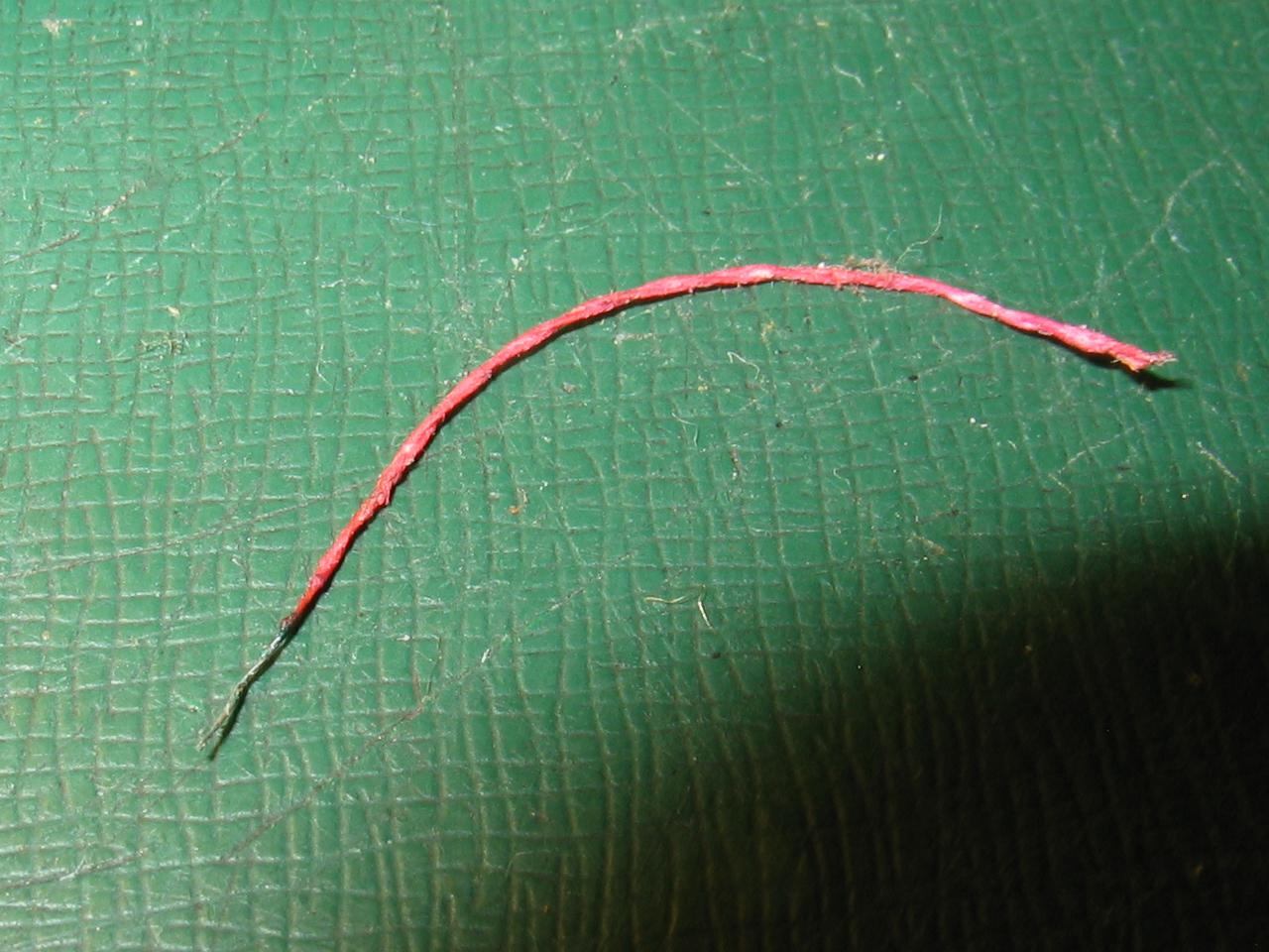

Nenasiel som na vinutiach nic odtrhnute. Ale z plosaku vedie kus lanka, ktory konci vo vzduchu. Nasiel som este vnutri padnuty kus cerveneho lanka, ktoreho jeden koniec je pocinovany - ale nenasiel som miesto, kam by patril (ani na plosaku ani na vinutiach).
Radio ma IO SONY CXA1191S. Ma dva AM rozsahy: "AM" 540-1600kHz (takze MW) a "LW" (160-260kHz). Predpokladam, ze jedno vinutie na ferite je pre MW a druhe pre LW. Ale netusim, ako to byva zapojene, ci tam su nejake odbocky alebo co.

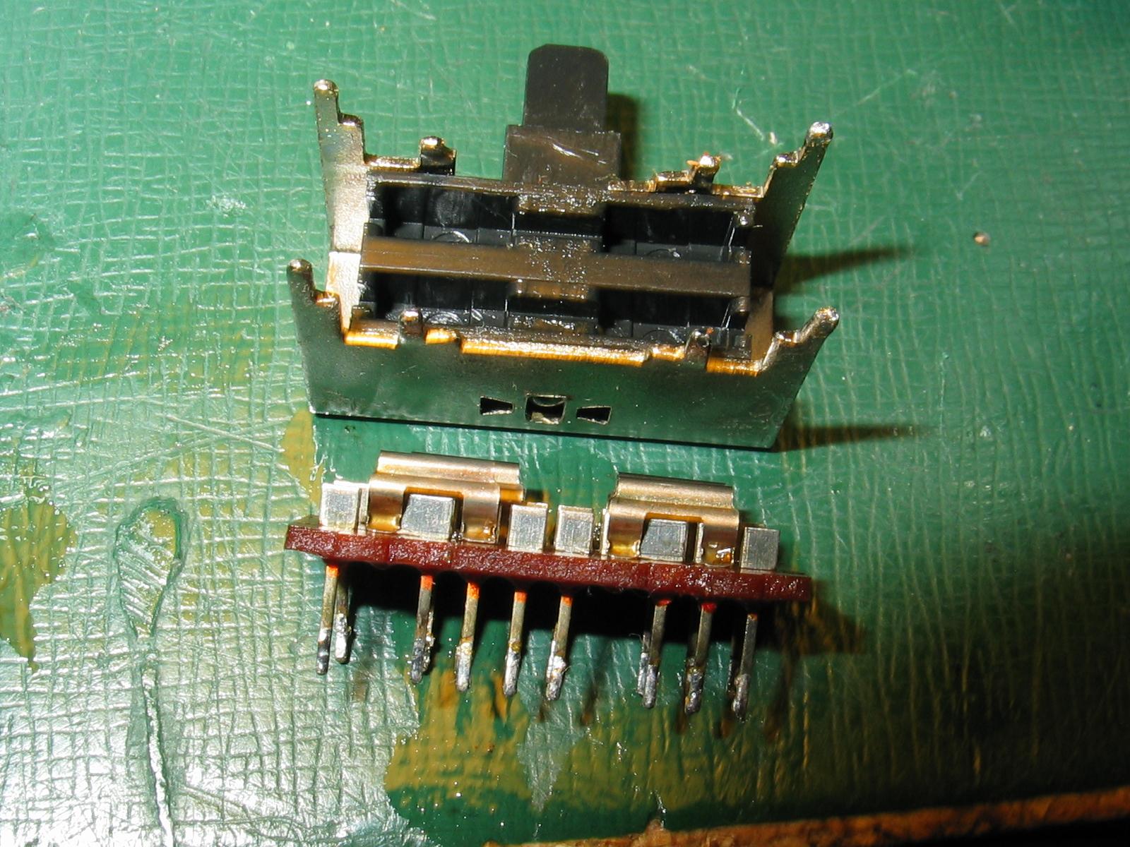

Prepinac vlnovych rozsahov: vlavo FM, v strede LW, vpravo MW.
Nebol zoxidovany, ale na kontakty sa dostalo nejake hnusne mazivo.

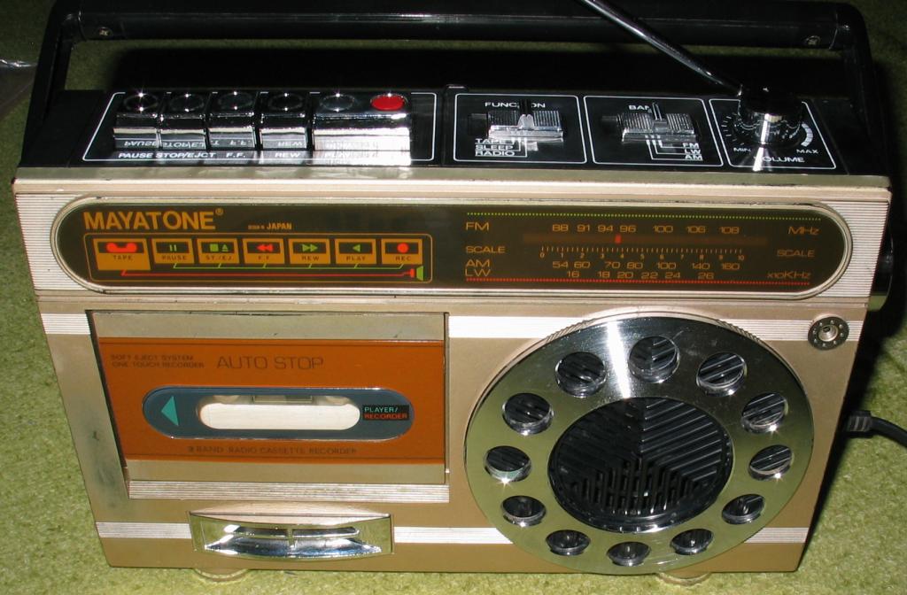

Kde ja som ten "ciselnik" ja videl? Koho to opajcovali? AIWU? Boha skleroza.. Very Happy

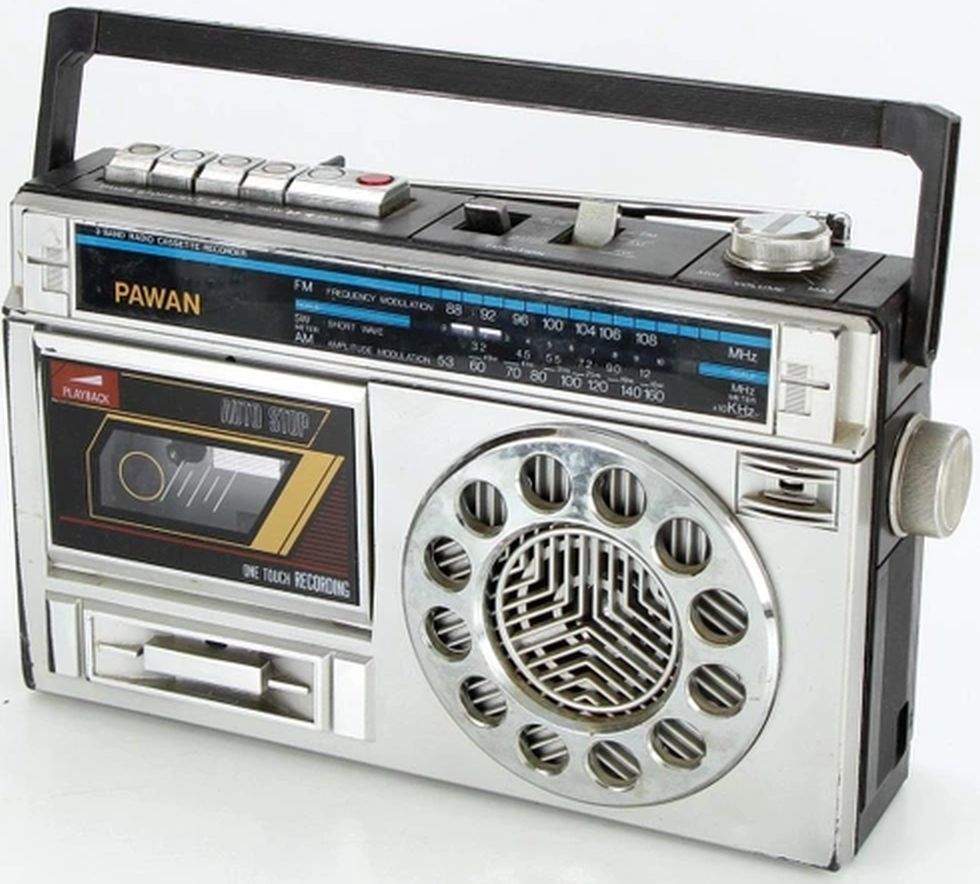

s tímto dizajnem toho bylo docela dost . . .
třeba tohle . . .

Ferit som vlozil do cievky, vycistil prepinace a vcera som chytil nieco na MW (asi madarsky Solt). Na LW ladi, ale nenaladil som nic, co je asi normalne. Takze to necham tak, uz to len upevnim.

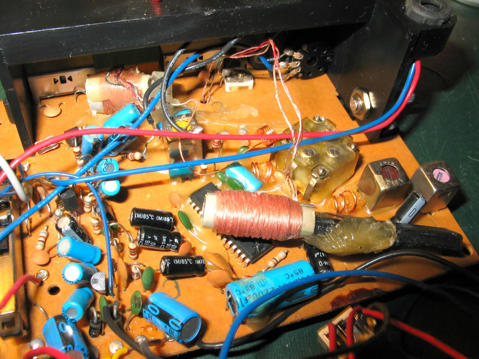

Bolo nutne vycistit aj prepinac PLAY/REC. Chvilu to potom fungovalo a zrazu zacalo silno piskat/hukat namiesto radia.
Chvilu mi trvalo zistit, co to sposobuje - zvod az skrat medzi sekciami toho prepinaca. Takze znovu rozobrat a pozriet - pri cisteni tam zostal nejaky vodivy bordel. Plosak je nastastie celkom kvalitny - dve vybratia prepinaca bez problemov prezil.
Nakoniec uz len namazat hlucne lozisko motora, vycistit paskovu drahu (na kladku padli 4 vatove tycinky) a nastavit rychlost. Hlava je dost opotrebovana, ale hra normalne.
Este tam je jedna zahada - ked zapnem nahravanie z radia, hlasitost sa zmeni na nejaku konstantnu (aj ked mam volume na 0) a zvuk je skresleny.

Skreslenie zvuku vyzera na osciloskope zaujimavo - chyba zaporna polvlna na vstupe do konca. Nasiel som elyt, za ktorym to vznika. Ked som ho vybral, tak skreslenie zmizlo (a hlasitost sa dost zvysila). Za nim je nejaky tranzistor (2SC9014) - mozno to ma byt oscilator predmagnetizacie, ale nic tam nekmita.
Příspěvky: 36712
PříspěvekZaslal: so červenec 06 2024, 21:58    Předmět: Citovat
Predmagnetizacia to nebude, ta je asi jednosmerna. Je to automaticke riadenie urovne.
Z vystupu z konca sa odobera napatie cez odpor 270Ω a diodu, za tym je filtracny elyt a cez odpor 1K to ide do bazy toho 2SC9014. Ten cez elyt "uzemnuje" signal.
Příspěvky: 36712
PříspěvekZaslal: ne červenec 07 2024, 18:54    Předmět: Citovat
Pridal som schottku SS14 paralelne k povodnej diode (1N4148), odpor 1K som vymenil za 18K a je to podstatne lepsie.
