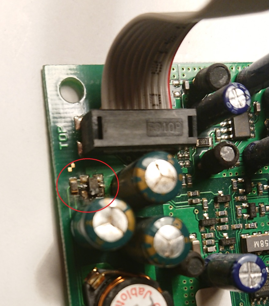

Dostal se ke mně komunikátor jablotron JA-60GSM s vybuchlými kondenzátory. Kromě toho ještě shořela nějaká součástka, na které už nic nepřečtu.
Má to asi 5 vývodů. Není tu někdo, kdo daný komunikátor vlastní a může dle přiloženého obrázku identifikovat o co se jedná?

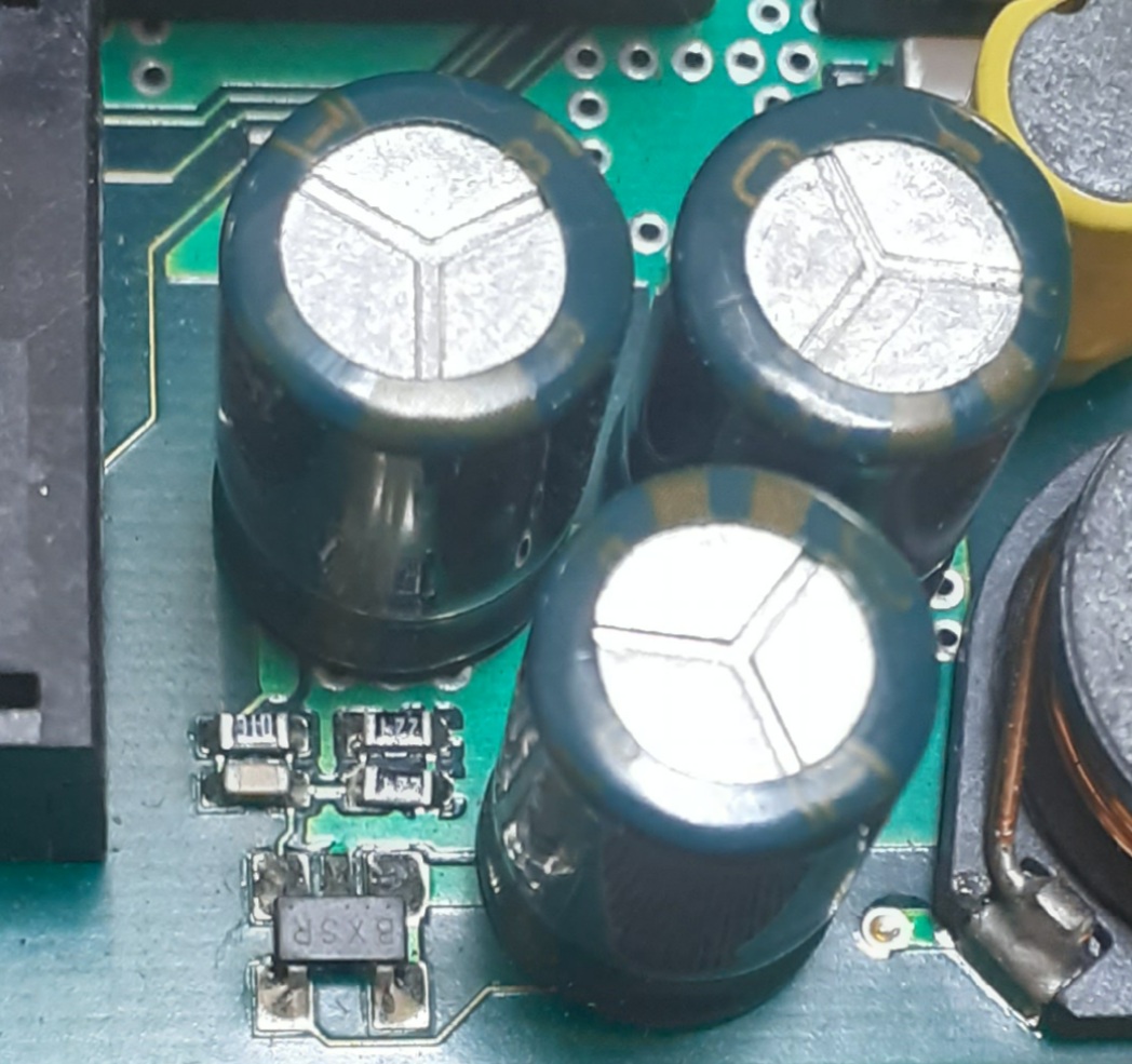

Mám jinou verzi desky, součástky jsou jinak poskládané. Je tam označení BXSR.
A ty kondenzátory jsou nafouklé už od pohledu Smile

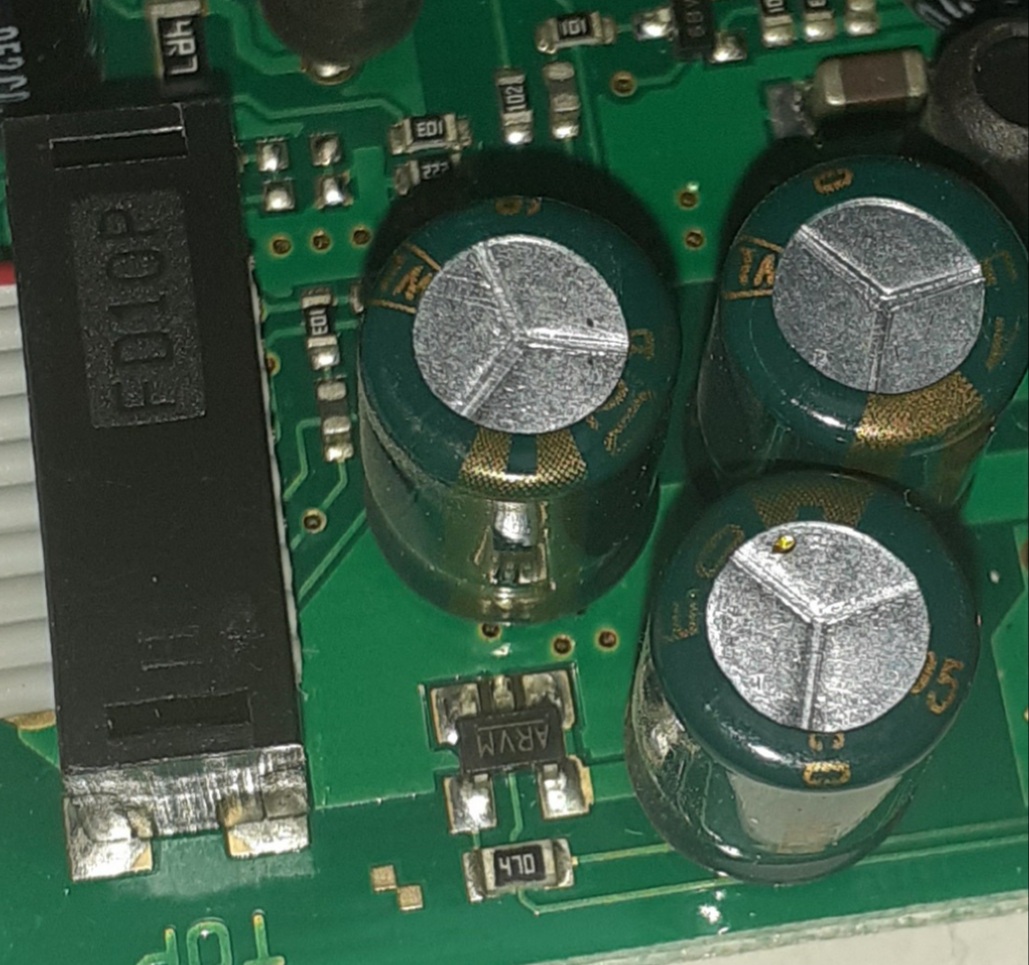

Ještě jsem vyfotil desku JA-80Y, tam je ARVM.

Zkoušel jsem hledat a asi se jedná o nějaký stabilizátor napětí od microchipu(atmel). Ale najít datasheet přesně k tomu ARVM se mi zatím nepodařilo. Nebo to neumím najít. Tohle má stejný styl písma
https://www.tme.eu/cz/details/mic2288yd5-tr
ale už je to zastaralé označení (nahrazeno označením na 2 řádky).
Teď je otázka, čím to nahradit. Naměřím tam 14V DC na vstupu (stejně jako na svorkách v ústředně). Co má být na výstupu nevím, ale odhaduju těch 12V.
Pak možná ještě shořel čip s označením 9435gm z druhé strany desky, je to tam nějaké vyhřáté. Ten zase vypadá, že jde sehnat jen z číny/ebay.
No, asi to nebude tak jednoduché...

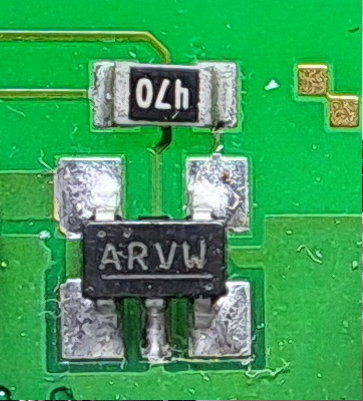

Já tam mám označení "ARVW"
