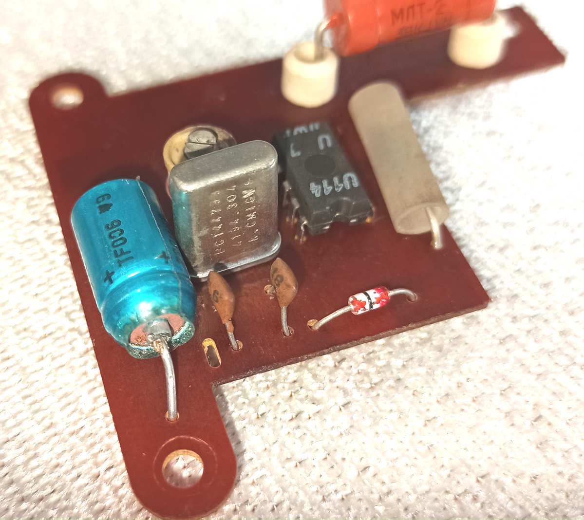

Ale v těch hodinách a budíkách s krystalem 4,19... MHz (s obvodem TC8066P nebo jeho ekvivalentem U114D) si ještě dávali záležet a oboje hodiny se skutečně předcházely o maximálně 10 s za 20 měsíců. Za delší dobu jsem si to nedovolil testovat, aby nevytekla baterka.
Jak to bylo s krátkodobou stabilitou (dejme tomu v řádu dnů, či hodin) jsem neměl čím testovat, je možné, že se hodiny během půl roku o pár vteřin zpozdily, pak s konstantním časovým posunem šly nějaký ten měsíc přesně, a s klesajícím napětím baterky to zase doběhly.
Vnitřnosti budíku Prim Miniquartz
 Velikost:  231.07 kB
 Zobrazeno:  46 krát
Obvod oscilátoru budíku Prim Miniquartz.
To kácéčko tam jen budí pípák, co řvaním budí.
 Velikost:  199.56 kB
 Zobrazeno:  49 krát

PříspěvekZaslal: út červenec 02 2024, 8:48    Předmět: Citovat
Já mám strojek z Primkového takový, ale už nevím přesný typ toho budíku.
 Velikost:  98.97 kB
 Zobrazeno:  47 krát
Příspěvky: 8448
PříspěvekZaslal: út červenec 02 2024, 11:48    Předmět: Citovat
Tohle vypadá ze spínaček SPQH co měly dobíjení NiCd napájecího článku přes 18k odpor přímo ze sítě. Ten odpor tam je vidět. A navíc tam je 4V zenerka, kdyby baterie vyschla, napětí by vyletělo a zničilo IO.
lubos1961
Založen: Jul 20, 2010
Příspěvky: 431
Bydliště: Nový Jičín
PříspěvekZaslal: út červenec 02 2024, 14:26    Předmět: Citovat
mi-ro napsal(a):
No jo, teď jsi mě nakopnul, já jsem kdysi předělával ty mechanické hodiny v KOMEXTHERMU za digitální, ach ta paměť, díky.
