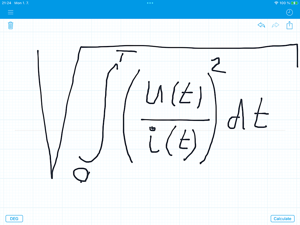

Xc = (1/C)√(∫(uc(t)/(d(uc(t))/dt))²dt[0..T])
Takto to spočítaš pre akýkoľvek spojitý priebeh napätia, ktoré je v reále vždy spojité. Len potrebuješ vedieť skutočný priebeh napätia. Ideálny obdlžník to nikdy nebude. S ideálnym obdlžníkom budeš delť nulou.

Aha, to nedám, dokázal bys spočítat proud tekoucí kondenzátorem 3n4 připojený na zdroj pravoúhlého napětí 12V a 560khz s vnitřním odporem 1R5 ?
( Druh AC proudu takový, který je téměř stejný s proudem DC, který odebírá zdroj před konverzí z DC 12V na AC 12V 560khz, myslím, že se mu říká efektivní)

samec napsal(a):
samponek napsal(a):
ale asi to spočítat nejde. Sad
Jak nejde?
To jsi vzal kde? A máš tam chybu.
Edit: abys lépe pochopil, že je to nesmysl, přepsal jsem ten tvůj vzoreček do srozumitelnější podoby

samponek napsal(a):
Protože RC << 1/f, tak střední AC proud bude = 4*f*U*C = 91 mA a bude (až na účinnost převodu) stejný jako střední proud na DC straně. (O efektivní hodnotě proudu na DC straně nevíme nic, protože nevíme, jaký je jeho časový průběh. Třeba má střídač na vstupu velký kond a proud je vyhlazený, nebo taky ne.)
Efektivní hodnotu proudu na AC straně se mi počítat nechce, budou tam proudové špičky 16 A, takže to s efektivní hodnotou dost pohne a význam to má zde jen pro dimenzování vodičů.
