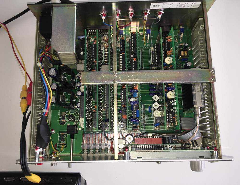

Kúpil som tento TV generátor v nefunkčnom stave. Bol skrat na 12V vetve, po odstránení nabehol display - všetky karty boli demontované. Tak som predpokladal, že problém je vyriešený a založil som všetky karty späť. No pred zapnutím som predsa len vyletoval jeden z dvoch 5V stabilizátorov a bol vadný;
a vadné boli aj ostatné dva +5V a -5V. Takže po výmene všetkých štyroch a 2 elytov pre 33V menič generátor nabehol. Všetky funkcie, ktoré boli vyskúšané sú v poriadku, ale cca po pol hodine som položil prsty na chladiče a boli "žhavé".... podľa dokumentácie tam majú byť 78xx a 79xx. Tak na skúšku som +5V a +12V osadil na spoločný väčší chladič, ale aj na ňom cca po 40 min. prevádzky bolo nameraných 76,3ºC, čo sa mi zdá veľa.....a tak sa pýtam, či náhodou nemá niekto doma takýto generátor a nezistil podobný problém ....

Koukni na blokovací keramiky v napájení. Pokud nejsou s lesklou hladkou glazůrou (modrá, žlutá) ale takový matný hnědý nebo cihlový, něco jako dělala Tesla, tak budou mít svody od vlhkosti.
Mě to vypeklo na blokování velký statický baterkou zálohovaný RAMky, kde bylo asi 20 keramik a v době provozu na baterky to žralo místo pár uA desítky mA. Přišel jsem na to až když byla záložní NiMh za pár dní zcela na nule.

Ďakujem za tip, všetky dosky pôjdu von a pomerám jednotlivé vetvy .... blokovacích C je na doskách hafo - lesklé tmavooranžové vankúšiky ; zrejme to bol problém už u predošlého majiteľa, tri vadné kladné stabilizátory vymenil za LM2940T s LDO , ja som dal na +5V vetvy 2A verzie, ale aj tak to nepomohlo, chcelo by to vyrobiť predlžovaciu dosku pre lepšie meranie na jednotlivých doskách.... skrat na 12V vetve spôsobovala tantalová kvapka v TV modulátore ...generátor sa predával aj pod značkou PROMAX GV698 a B&K Precision 1251B...

I z tý fotky s malým rozlišením je vidět, že tam ty hnědý terčíky bez lesklý glazůry jsou. Taky tam vidím lesklý, hranatý žlutý, u nich jsem svody zatím v ničem nenašel.
Dej fotky jednotlivých desek.

Objednal som tie LM2940T-x, vymením a uvidíme .... zapnem bez dosák len s LCD a TV modulátorom, ak zoženiem konektory, ktorými sú napichané dosky do MB, vyrobím predlžovačku na karty ..... na MB sú osadené len 4 keramiky ako blokovacie C jednotlivých napätí, na vstupoch stabilizátorov ani použité nie sú ....tak je to aj na jednotlivých kartách, tie okrúhle matné C sú použité v obvodoch .... to foto vzniklo skôr len ako celkový pohľad, pretože na nete som ani taký pohľad nenašiel a ani žiadnu debatu na fórach so skúsenosťami s používaním tohto generátora.
Termokameru nemám a ani možnosť zapožičania. Tiež by bola dobrá info, ktorú áno a ktorú nie .....

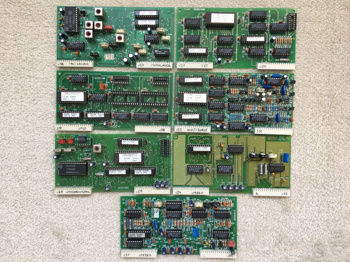

Po výmene stabilizátorov za typy LM2940 bola na chladiči teplota 60 st.C už cca za 10 min. a tak som to vypol ..... vrátil som sa k dokumentácii, a v nej je nakreslené, že obidva 5V stabilizátory sú napájané z toho istého vinutia - takže akési paralelné 5V vetvy, ale jedna z nich nemá zem spojenú s GND a je aj označená ako GN5. Lenže na PCB tomu tak nie je, už v samotnom zdroji sú vývody 7805-tiek spojené, pritom ďalej po plošáku sú tieto dve zeme, teda GND a GN5 vedené ako oddelené a je tomu tak aj na samotných kartách. Ale v TV demodulátore - krabička na pravej strane foto - sú tieto opäť spojené. Každý plošák má svoje výrobné číslo a aj schémy jednotlivých kariet tie čísla majú. No ale čísla sa zhodujú len u troch kariet. ostatné, vrátane základnej dosky sú rozdielne. A tak teraz neviem, čo vlastne je správne - či má byť vytvorená "umelá zem" na jednej 5V vetve, alebo nie, alebo je to jedno. A tak som napísal do ešte existujúcej fy. PROMAX a čuduj sa svete. Odpoveď prišla, v prílohe mi poslali SM od konštrukčne iného modelu a dúfajú, že mi to pomôže. Ale v tej dokumentácii pri jej zbežnom prehliadnutí je uvedené niečo v tom zmysle, že servisman si musí najprv overiť, aké čísla všetkých PCB sú v prístroji a vyhľadať k nim dokumentáciu !!!! No a samotný zdroj je realizovaný aj naďalej so 78xx , ale z 12V vetvy je napájaný ventilátor - takže nie aby poriešili zapojenie zdroja, ale osadili ventilátor ..... takže som zase na začiatku, neviem či mám vytvoriť "umelú zem" na jednej 5V vetve, alebo to celé nechať tak, ako to prišlo a osadiť nad chladiče ventilátor ...... ale stále je možnosť to šlahnúť z okna .... a pritom ten generátor stál 2998.-DM v roku 2000....
