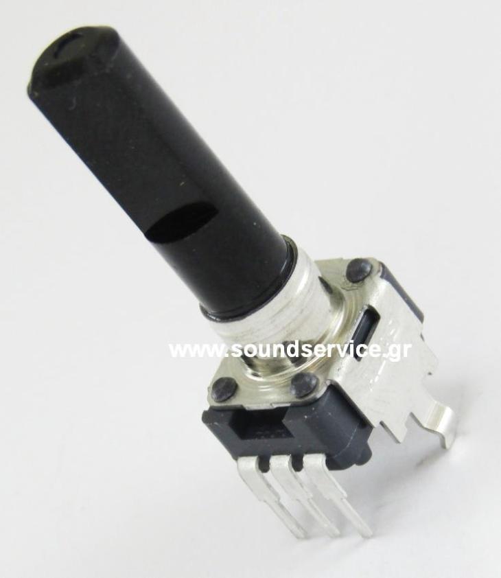

Ahoj.
Sháním mono otočný potenciometr ALPS do DPS 50k/lin.
Hřídel průměr 6mm a délka plastu 18mm.
Potřeboval bych dva kusy. Pokud by měl někdo doma , nebo věděl kde koupit
napište!
Dík.

Tady je na eBay prodejce z Německa, který prodává nové kusy potenciometrů ALPS RK09D1130A1L 50K linear s plastovou hřídelí o průměru 6mm a délce 25mm. Tady je datasheet. Z těch 25mm by neměl být velký problém tu plastovou hřídelku zkrátit na těch požadovaných 18mm. Z Německa by to mělo být doručeno celkem rychle.

Spíš mu bude pár mm chybět, pokud dal správný obrázek. "LM1" je u ALPS celková výška pot + hřídel.
Zajímavé je, že u ALPS tu řadu dělají snad jen v B10K, všechno ostatní je snad zrušeno a ani jako zakázka nelze.

Tady je na eBay prodejce z Itálie. Nové nepoužité potenciometry ALPS 50k linear s celkovou délkou 30mm (tělo potenciometru + příruba + plastová hřídel). Dle již odkazovaného datasheetu je výška těla cca 7mm a té kovové příruby 5mm. Takže 30 - 12 = 18mm což je přesně požadovaná délka té plastové části hřídelky. Třeba má prodejce skladové zásoby z minulosti kdy APLS tyto hodnoty ještě vyráběl a nebo jsou to prostě padělky. Cena za kus není nijak extra nízká. Takže pokud to jsou padělky ALPS tak může kupující doufat, že budou aspoň trochu kvalitní. Wink

Podle obrázku originál, někdo se včas zásobil.
Tak ona je docela sranda, že ALPS to dělal převážně pro audio, zatímco replika CGST od čonga měla vysloveně uvedeno "DC operation" a šelest jako prase.

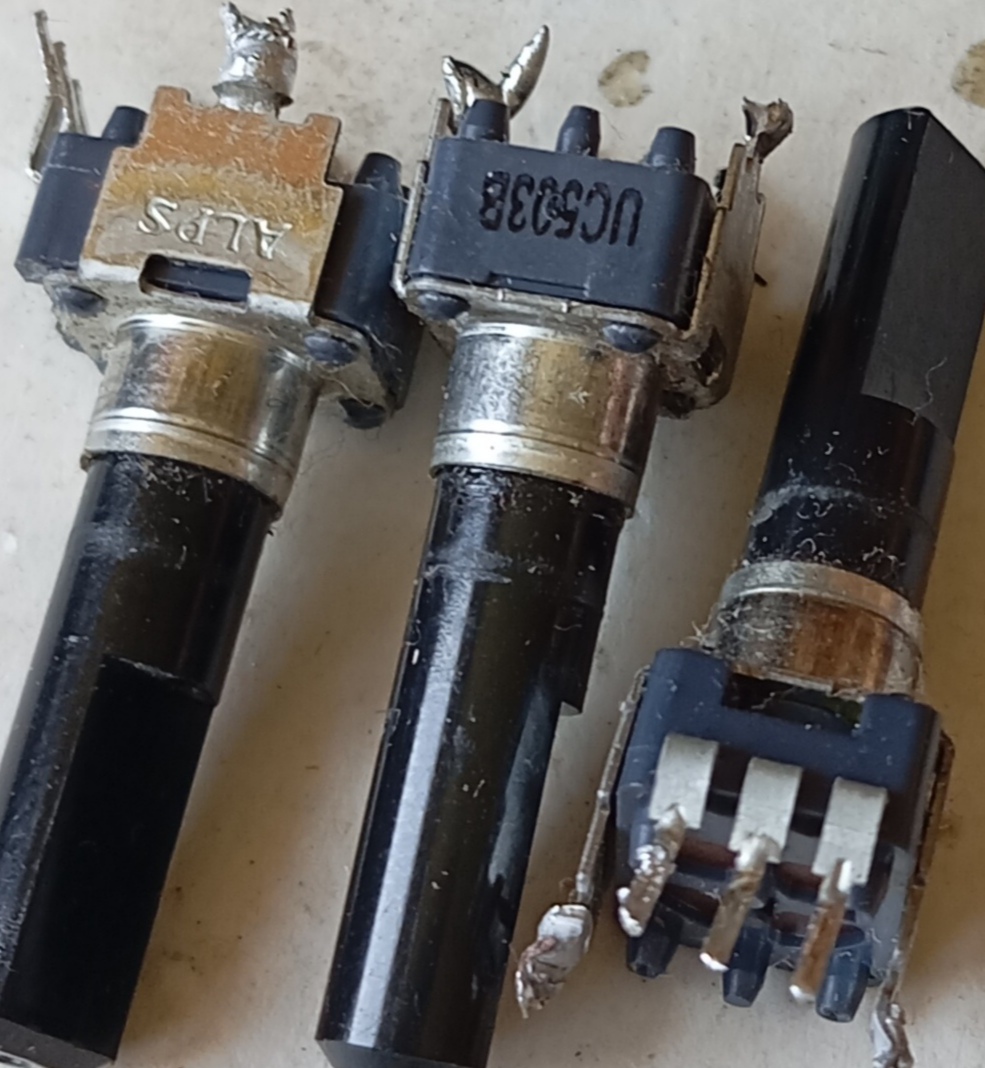

Mám tu jen použité
Mají uprostřed dráhy slabou aretaci

Tak nakonec jsem koupil ty kratší z AV Technic a vypiloval plošky. Pošta zase nezklamala, šlo to 9 dní.
