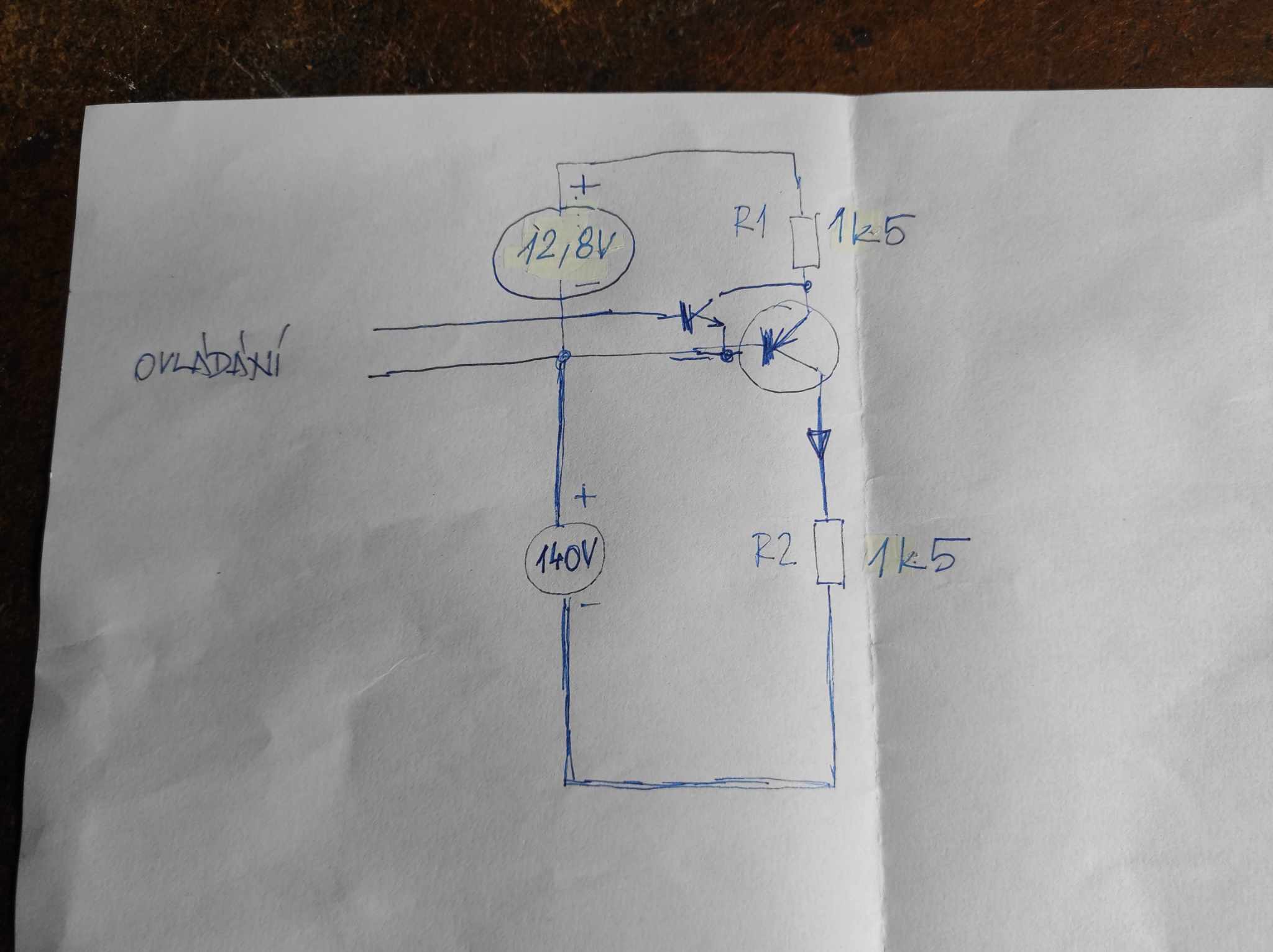

Na odporu R1 je 12V a na odporu R2 je jenom 7V, čím to ?
Když zvětším R1 z 1k5 na 2k, tak je na R2 jenom 6V.
Potřebuji, aby na R2 bylo 10V, něco dělám špatně.

R1 musíš zmenšit.

Dej do báze odpor.

To mu radite, či len tipujete športku? Shocked
Maš v tom niekde bordel, prehodené vodiče, nesprávny tranzistor, nesprávne namerané či predpokladané napätia.
Divný si ty človek. Na to, aké veci robíš, na ktoré by som si ja netrúfol, tak na druhej strane kreslíš a zapájaš vrabčie hniezda, že sa divím, že ti vôbec niečo funguje.
Napätia sú pevné, či nejaké pulzné? Máš ten tranzistor blokovaný kapacitami? Aký je vnúútorný odpor zdrojov? Čo za tranzistor tam máš?
Jak chceš mať na R2 10V? Ako že na vývodoch rezistora, či na kolektore voči zemi? L̶e̶b̶o̶ z̶o̶ 1̶4̶0̶V̶ c̶e̶z̶ z̶o̶s̶i̶l̶n̶e̶n̶i̶e̶ t̶r̶a̶n̶z̶i̶s̶t̶o̶r̶a̶ b̶e̶z̶ t̶e̶p̶e̶l̶n̶e̶j̶ s̶t̶a̶b̶i̶l̶i̶z̶ác̶i̶e̶ v̶y̶r̶o̶b̶íš 1̶0̶V̶ l̶e̶n̶ n̶áh̶o̶d̶o̶u̶.
EDIT: Pardon, nie som zvyknutý rozmýšľať hore nohami. Potrebujem to vidieť v NPN zapojení. Teda ak je zosilnenie dostatočné, tak na R1 bude približne 12V, na R2 približne 140V. Aby bolo napätie na R2 10V, zosilnenie tranzistora by muselo byť 2. Tak zlý nie je ani tranzistor z bambusu.
EDIT2: Asi to bude tým teplom. Cele zle, co som napisal.

Zapojení se jmenuje zdroj proudu.

Napětí jsou pevné a kapacity navíc to brzdí, proto žádné nejsou, z toho důvodu je použit tranzistor s Ccb 15pF a Uce0 = 388V, H21e 150, KSA1381E.
Báze je zapojena na střed mezi zdroji +12/0.5A a -140/30A.
10V potřebuji na vývodech R2, ale je tam jenom 7V. NPN tranzistor nejde použít, protože nahoře je +12V a dole -140V a ovládá se to spojením báze s emitorem.

R1 jsem zmenšil z 3k9 na 2k a pak na 1k5, teď teče přes R1 8mA a přes R2 jenom 4.6mA, čím to ?
Aby byo na R2 10V, tak ho musím zvětšit na 2k2, ale to je nepřípustné, musí zústat 1k5.
Zdroj proudu pouští málo proudu, když je R1 2k, pouští to 4mA a když je R1 1k5, pouští to jenom 4.6mA Rolling Eyes Napětí na R2 se zvětšilo z 6V na jenom 7V.
Vůbec tomu nerozumím, kolik musí téct přes R1, aby přes R2 teklo 6.6mA ?
Cíl je, aby přes R2 teklo 6.6mA a tím na něm bylo 10V. A nebo tam něco chybí a tranzistor užírá polovinu proudu. Rolling Eyes

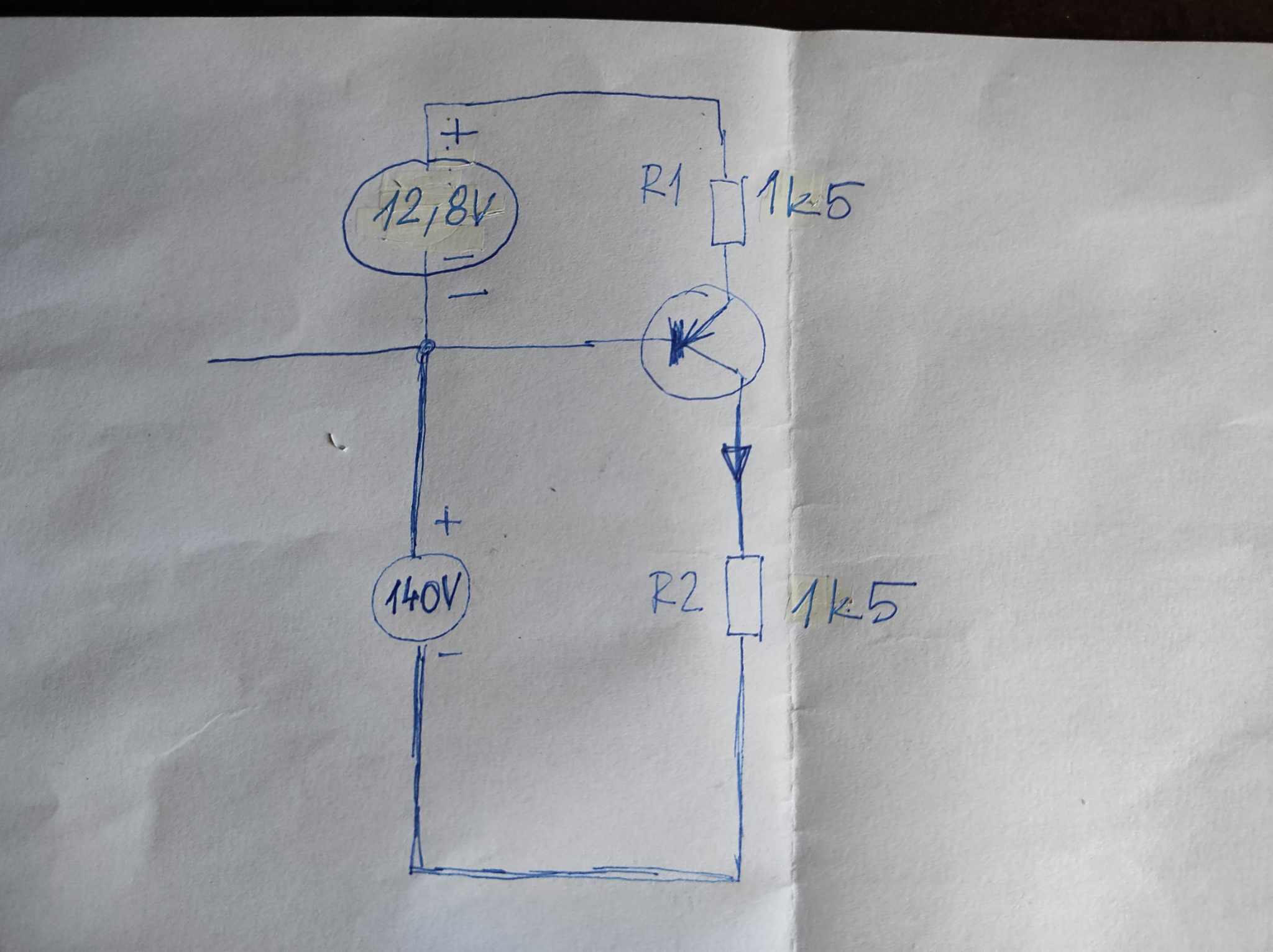

"Na odporu R1 je 12V a na odporu R2 je jenom 7V, čím to ?" - když si vezmeš, že přechod BE je jako dioda, tak na R1 musí být 12,8 - 0,7, což odpovídá těm 12V, co jsi naměřil.
"Když zvětším R1 z 1k5 na 2k, tak je na R2 jenom 6V. " - je to přesně tak, jak to má být. Zvětšení odporu v emitoru se zvětší záporná zpětná vazba => sníží se proud bází => tranzistor se přivře => menší proud kolektorem => menší napětí na R2.
Tedy, jak už tu bylo psáno, je řešením zmenšení odporu R1.

Nepřidal, kolik ? Jakou má funkci ?
Kolik by měl být R1, aby teklo 6.6mA přes R2 ? Nebo nakolik zmenšit R1, aby na R2 bylo 10V ?
Přikreslen ovládací NPN tranzistor.

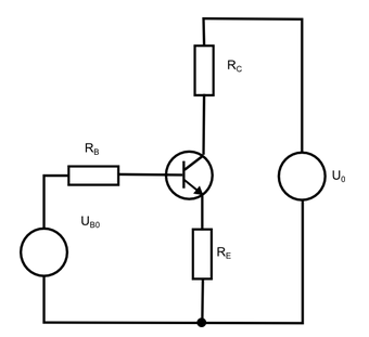

Odpor v bázi být musí, protože, zjednodušeně řečeno, takhle ti zvětšený proud v emitoru "uteče" bází pryč, místo aby šel do kolektoru. A pak to můžeš řešit jako stabilizaci pracovního bodu tranzistoru s děličem v bázi, resp. náhradním schematem. K tomu potřebuješ znát β tranzistoru.
Za předpokladu, že β>>Rb/Re pak pro Ib platí: Ib = (Ub-Ube)/βRe a pro Ic = (Ub-Ube)/Re

Aha a odpor v bázi musí být před NPN tranzistorem, nebo za NPN tranzistorem ? a kolik musí být odpor v bázi, aby proud z emitoru neutíkal bází pryč a zároveň PNP tranzistor zesiloval co nemíň ?
Zesílení PNP tranzistoru je 150.

Aby ti to nekmitalo...
Zkus třeba 220 Ohmů.

Zjistil jsem, že tomu vůbec nerozumím Rolling Eyes
Takže do báze dám odpor 220R ale kam ? Před emitor NPN tranzistoru, nebo za emitor NPN tranzistoru ? Tuším, že za, ale nevím.
A kolik potom bude R1, aby na R2 bylo 10V a proud neutíkal pryč ?
