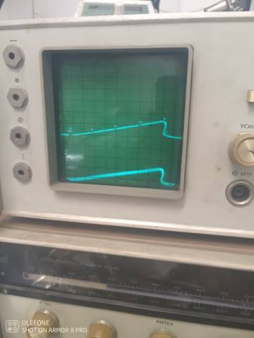

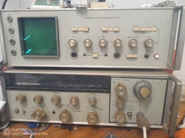

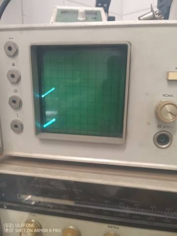

Zdravím všechny.
Mám výše uvedený polyskop a léta sloužil velmi dobře. Dnes při ladění jedné propusti začal zlobit. Místo rovné čáry je taková zmršenina viz obrázky. Chyba bude asi v zabrazovací jednotce, protože když jsem( dříve před poruchou) vypnul spodní část- generátor, tak na zobrazovači byly pouze tečky. Nyní jsou tam krátké čárky- viz foto. V této technice se nevyznám a ani nemám schéma.
Nenapadá někoho čím by to mohlo být, popřípadě nesetkal se někdo s touto závadou?
Mám sice digitální spektrák s TG, ale na tom analogu se mi některý věci dělají lépe a je to dvoukanál, takže můžu ladit dvouvstupej slučovač najednou.
Popřípadě pokud by byl někdo ochotnej to opravit, tak bych ho dovezl a samozřejmě zaplatil.

PříspěvekZaslal: čt červen 20 2024, 11:56    Předmět: Citovat
Zvlnění v nějaké sekci zdroje, odešlý elyt či dioda?

PříspěvekZaslal: čt červen 20 2024, 12:34    Předmět: Citovat
Ruská technika, to bude na 99% vadný elyt ve filtraci zdroje.

PříspěvekZaslal: čt červen 20 2024, 15:49    Předmět: Citovat
Podívej se, jestli po odpočinutém studeném zapnutí uvidíš během chvíle chodu nějakou změnu. U vadného kondíku je to pravděpodobné, u proraženého polovodiče nejspíš nikoli.

Příspěvky: 13885
PříspěvekZaslal: čt červen 20 2024, 23:19    Předmět: Citovat
Vypadá to na identické rušivé napětí (zvlnění) v obou vychylovacích zesilovačích - a tedy na zvlnění stabilizátoru +250V. (Elektrolyt 20uF):

PříspěvekZaslal: ne červen 23 2024, 14:24    Předmět: Citovat
Zkusil jsem ten kond odpojit a nic se nezměnilo. (nemám ho teď jak změřit)
Tak asi bude úplně KO. Mám shánět nějakej identickej, nebo bude stačit tam nabastlit obyč. 20u na patřičný napětí? Předpokládám, že je to elektrolyt.

PříspěvekZaslal: ne červen 23 2024, 15:17    Předmět: Citovat
Tak kondem to asi nebude. Zkusil jsem 33u a nic se nezměnilo.
Jinak jsem si všiml, že když tam kondík není, jsou ty čáry ( při vypnutým generátoru) pod stejným úhlem, ale o něco kratší. když tam kond je tak jsou trochu delší.
Příspěvky: 13885
PříspěvekZaslal: ne červen 23 2024, 15:23    Předmět: Citovat
Tak to zvlnění bude z jiného zdroje. Bez kontroly osciloskopem se asi neobejdeš.

PříspěvekZaslal: ne červen 30 2024, 7:45    Předmět: Citovat
Za radu budu kamenován, ale když to nebylo dlouho zapnutý, tak to nech běžet, vem AIR GUN na letování tišťáků a postupně zkoušej foukat na elyty i jiný kondy jeden po druhým a koukej na obrazovku.
U toho, který je špatný se to začne na obrazovce výrazně měnit.
Začni se žhavením u kondů ve zdroji a když nic, tak potom ve vertikálním zesilovači, nejlíp kapesním osciloskopem prvně zkusit zvlnění zdrojů na kondech, ale když není, tak jenom žhavit.
