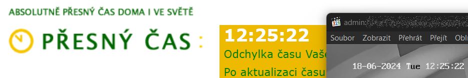

Co se týče RTSP streamu, tak pokud jsou kamery připojené kabelem, žádné zpoždění u nich nezaznamenávám, protože vidím jejich online čas. Tipuji problém s propustností WiFi sítě a proto musí VLC nejspíš nakešovat tolik sekund dopředu.
To zpoždění je 7 sekund a je jedno, jestli je připojení přes LAN 100 nebo WiFi. Online čas je po volbě synchronizovat kameru s PC o 1-2 sekundy pomalejší než čas na PC. Nechápu, čas tam přeci přidává kamera, tak proč není taky zpožděnej 7 sekund? Rolling Eyes
A proč přes IE11 a Maxthon 4 zpoždení není, nebo je skoro nepostřehnutelný a zase je jedno, jestli je kamera připojená přes LAN nebo WiFi.
Tak nevím, jestli tu kameru nevrátit původnímu majiteli s tím, že je problém s kompatibilitou prohlížení.

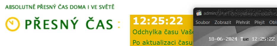

Sice mi tip nevyšel, ale RTSP je opravdu Real Time ..... Používám sice MPC-HC a nyní jsem se podíval na jednu kameru přes internet a sedí to na sekundu.
