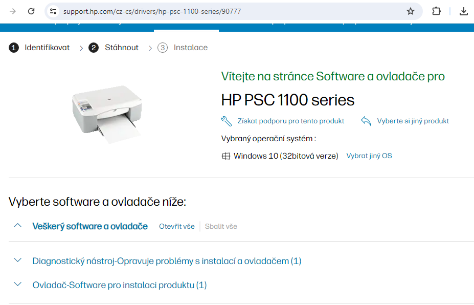

Neviem ho stiahnut ani zo stranky HP.Aj tu na obr. z HP podpory som stiahol neaky diagnosticky soft.len ovladac nie.Aj na druhych strankach som miesto ovladaca stiahol diagnosticky soft a potom odinstaloval.Nemate presne link na tento ovladac.Moze byt aj 1100 series.dik
Neviem ho stiahnut z tejto stranky!

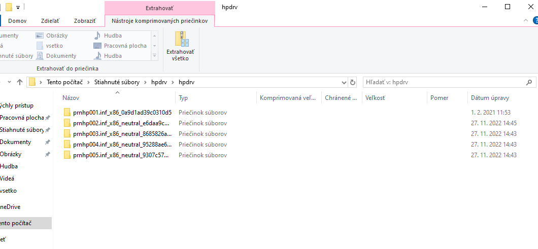

Nevidim tam moju tlaciaren PSC 1100. ale mam 32bit a 64X.Ty mas 84X.Co mam robit z tymto na obrazkach,kliknut Extrahovat hpdrv,alebo prnhp001?Nemozes mi poslat presne moju tlaciaren v EXE ?
Toto sa mi nem lubi.
Hape ,podla toho navodu je to tazko.Pridal som tlaciaren podla navodu ale hlasilo: ze sa nenasli ovladace pre HP PSC 1100 tlaciaren.

jjilek
Založen: Mar 29, 2009
Příspěvky: 4494

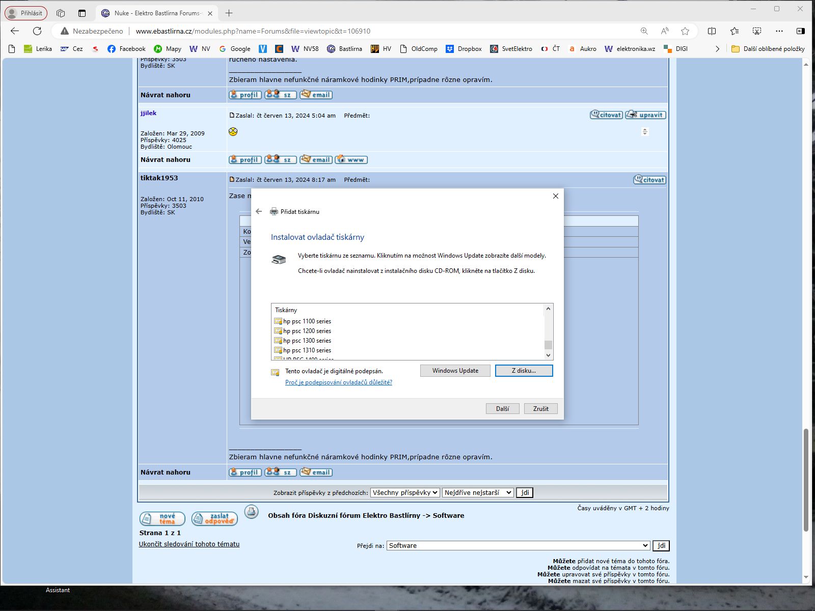

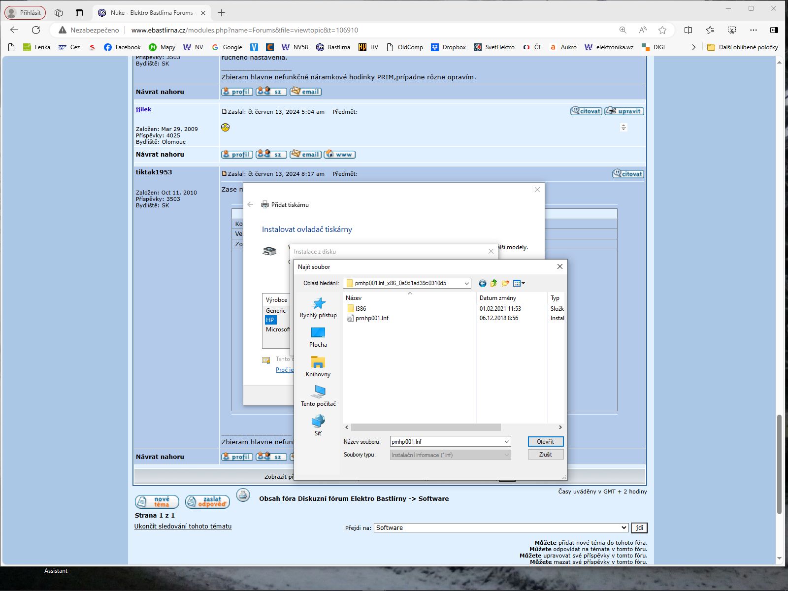

PříspěvekZaslal: st červen 12 2024, 21:26    Předmět: Citovat

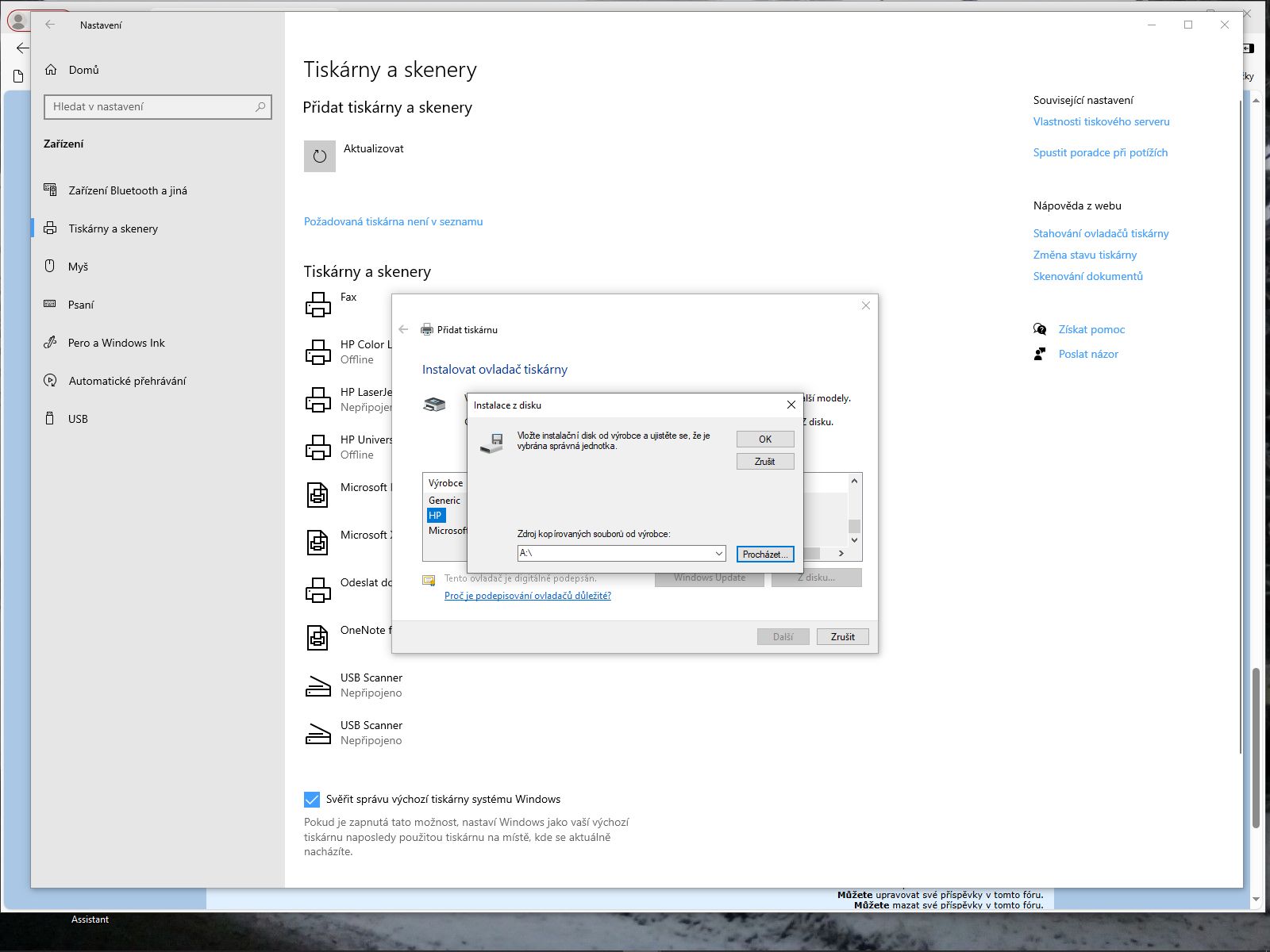

Předpokládám, že máš Windows 10 32 bit:
Start,
nastavení,
zařízení,
tiskárny a skenery,
přidat tiskárnu
tiskárna není v seznamu
přidat tiskárnu pomocí ručního nastavení
další
z disku
procházet (na stažený soubor prnhp001.inf)
atd
Pro 64 bitů jsem driver nenašel a asi ani není.

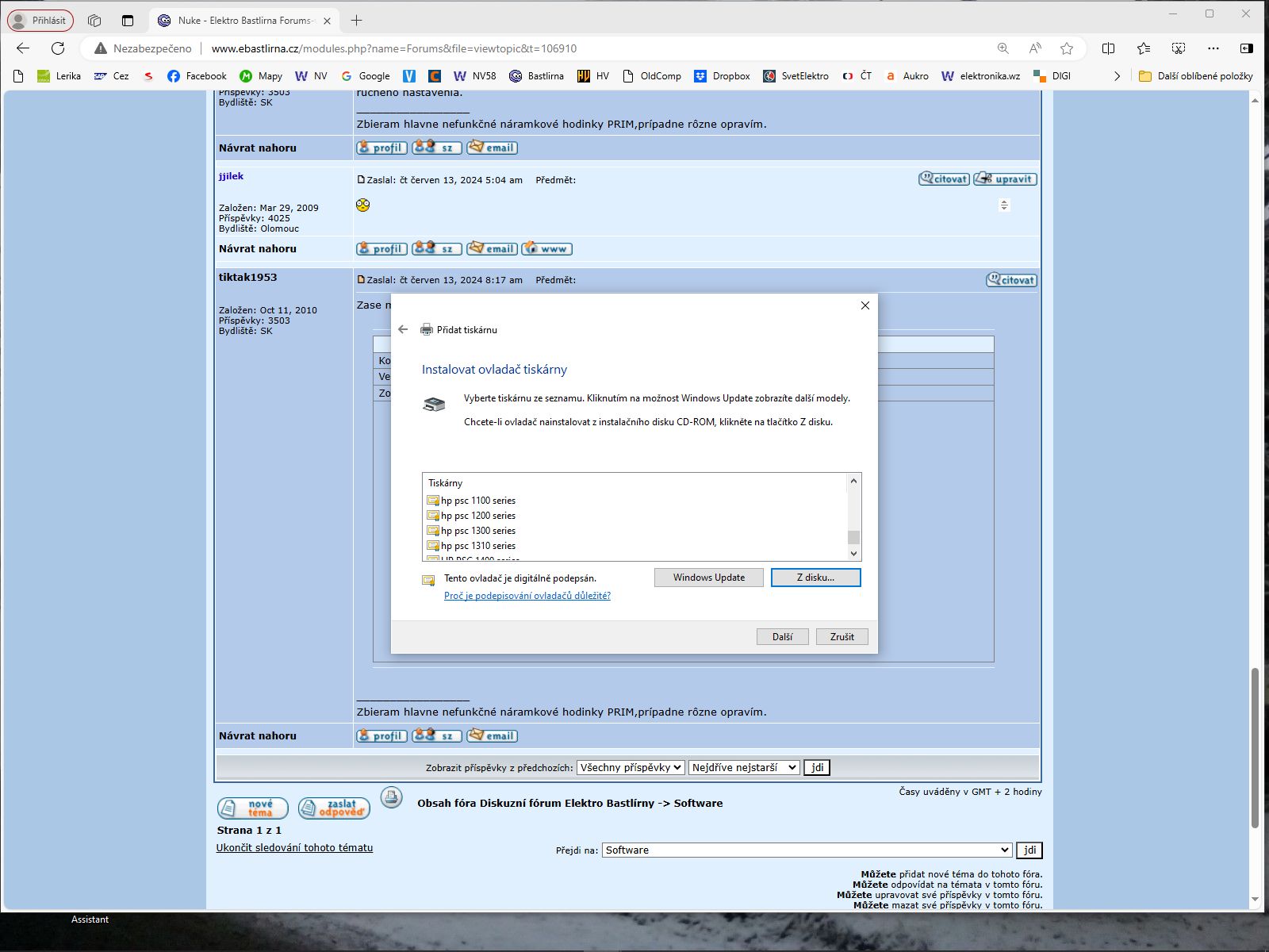

PříspěvekZaslal: čt červen 13 2024, 7:17    Předmět: Citovat
Zase mi toto ponuklo pri hladani ovladacov PSC 1100 series.Nemam to stiahnut?

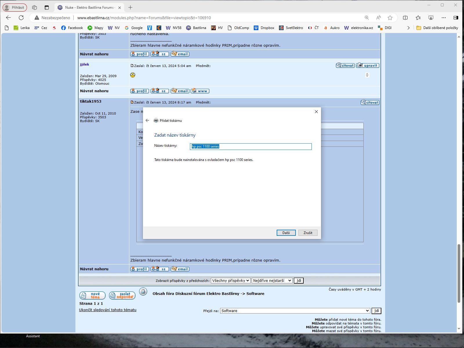

PříspěvekZaslal: čt červen 13 2024, 8:07    Předmět: Citovat
tiktak1953 napsal(a):
Stahuj si, co chceš, ale já to dělal takhle:

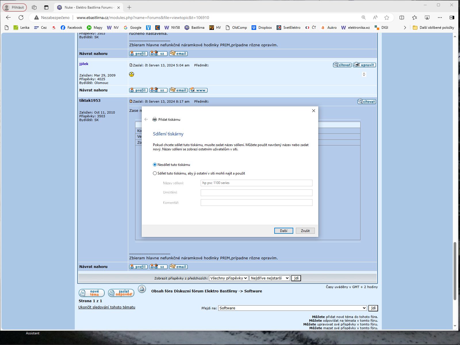

 Velikost:  139.27 kB
 Zobrazeno:  147 krát
 Velikost:  180.25 kB
 Zobrazeno:  138 krát
 Velikost:  186.8 kB
 Zobrazeno:  128 krát
 Velikost:  170.47 kB
 Zobrazeno:  125 krát
 Velikost:  179.48 kB
 Zobrazeno:  136 krát
jjilek
Příspěvky: 4494
PříspěvekZaslal: čt červen 13 2024, 8:16    Předmět: Citovat

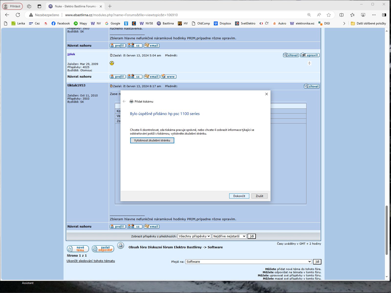

A výsledek: Very Happy Very Happy Very Happy
Jenom nevím, jestli tiskárna používá pro připojení LPT nebo USB. Podle toho je nutno zvolit správnou položku v odpovídajícím kroku.
 Velikost:  173.87 kB
 Zobrazeno:  132 krát
 Velikost:  173.87 kB
 Zobrazeno:  151 krát

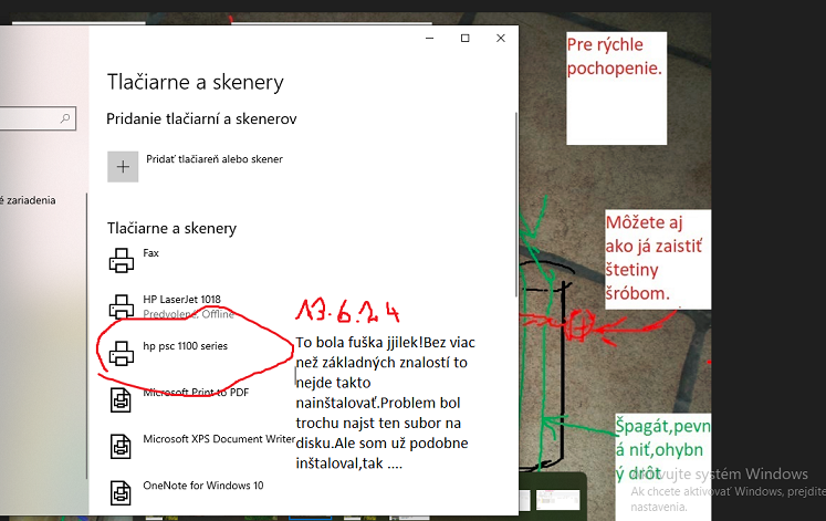

tiktak1953
Založen: Oct 11, 2010
Příspěvky: 3903
Bydliště: SK -Žember-ovce
PříspěvekZaslal: čt červen 13 2024, 14:48    Předmět: Citovat
Ty si mi dal robotu jjilek,Podla par obrzakov som to zvladol.Bez nich tazsie.Port to bol LPT1.Dik este raz!!!!!!!
