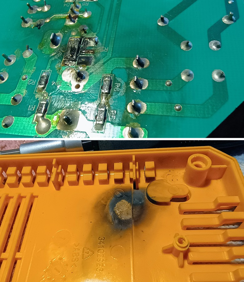

Bratr mi přinesl nabíječku aku Stiga SCG 48 AE pro akumulátory travní sekačky stejného výrobce.
Jeho popis závady - "něco v ní vybuchlo a vyrazilo to až jistič příslušného zásuvkového okruhu".
Po otevření pouzdra a proměření závada očekávaná a zřejmá. Proražený vstupní spínací FET, a odneslo to sebou zaletovanou pojistku na vstupu 230 V a odešly dva odpory v záporné větvi FETu. Ty paralelní dva SMD odpory jsou podle rozměrů na větší výkon. Jeden je přerušený a druhý se asi vypařil (zmizel a nenašel jsem žádné jeho zbytky). Ty odpory jsou někde ve zpětné vazbě pro omezení proudu přes FET. Jejich hodnotu odhaduji kolem 1Ω.
Trochu mi je záhadou, že kromě zaletované pojistky odešel i jistič zásuvky 10A. Po proražení FETu ty odpory na několik mS asi omezily zkratový proud. Zaletovaná pojistka je jistě pomalá T, a rychlá spoušt jističe stačila reagovat.
Po dohodě s bratrem jsem se rozhodl zdroj neopravovat a šel do sběrného dvora. Akumulátory sekačky budou již na konci životnosti a také sekačka má hodně za sebou.
Takže příspěvek je jen informativní. Hledal jsem také, zda se dá koupit náhradní nový zdroj, ale všude jsem našel, že výrobek se již neprodává. Jen jediný dodavatel "Hobbycentrum Radotín" nabízí poslední kus za 1388 Kč

Tento typ závady je nejčastější závadou u podobných laciných nabíječů a
napáječů. Když to uvnitř chytne oblouk, zkrat proletí příčně i přes SMD součásti a pojistku.

Přesně tak, jak je přerušený snímací rezistor proudu v source mosfetu, je s velmi vysokou pravděpodobností odpravený řídící IO. A pokud jsou v cestě mezi gate mosfetu a výstupním pinem IO další součástky, tak je potřeba je také důkladě zkontrolovat.
Příspěvky: 8623
PříspěvekZaslal: st červen 12 2024, 16:16    Předmět: Citovat
Je to prosté. Po přerušení odporu I sense je přerušena jediná cesta pro silový proud do GND. Celý FET je v tu chvíli komplet pod plným napětím bez omezení proudu. Ten se ochotně proráží do Gate a tudy přes odpor nějakých 1k rovnou do výstupu řídícího driveru. Ten komplet zamete a vezme sebou navíc i obvod Ub pro napájení driveru. Takže toho už na desce moc nezbývá. PS někdy dokáže taková šleha i přerušit primární vinutí trafa.

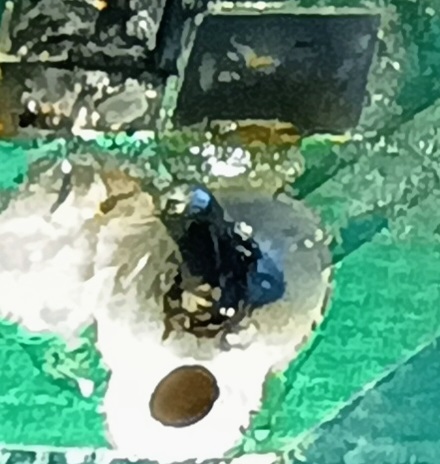

Uvědomuji si, že po rozebrání zdroje vypadal minus pól kondenzátoru jako dokonalý studený spoj. Cín kolem nožičky vytvořil nějakou "trubičku". Trošku je to vidět i při malém rozlišení na detailu nožičky. Nevěnoval jsem tomu pozornost, když FET byl zjevně proražený. Jak píše "rnbv", asi to byla původní příčina poruchy.
Jen by mne zajímalo, jak může vést ztráta kapacity vstupního kondenzátoru k destrukci FETu. Napětí se nezvýší, jen je to dvojcestné zvlnění.
