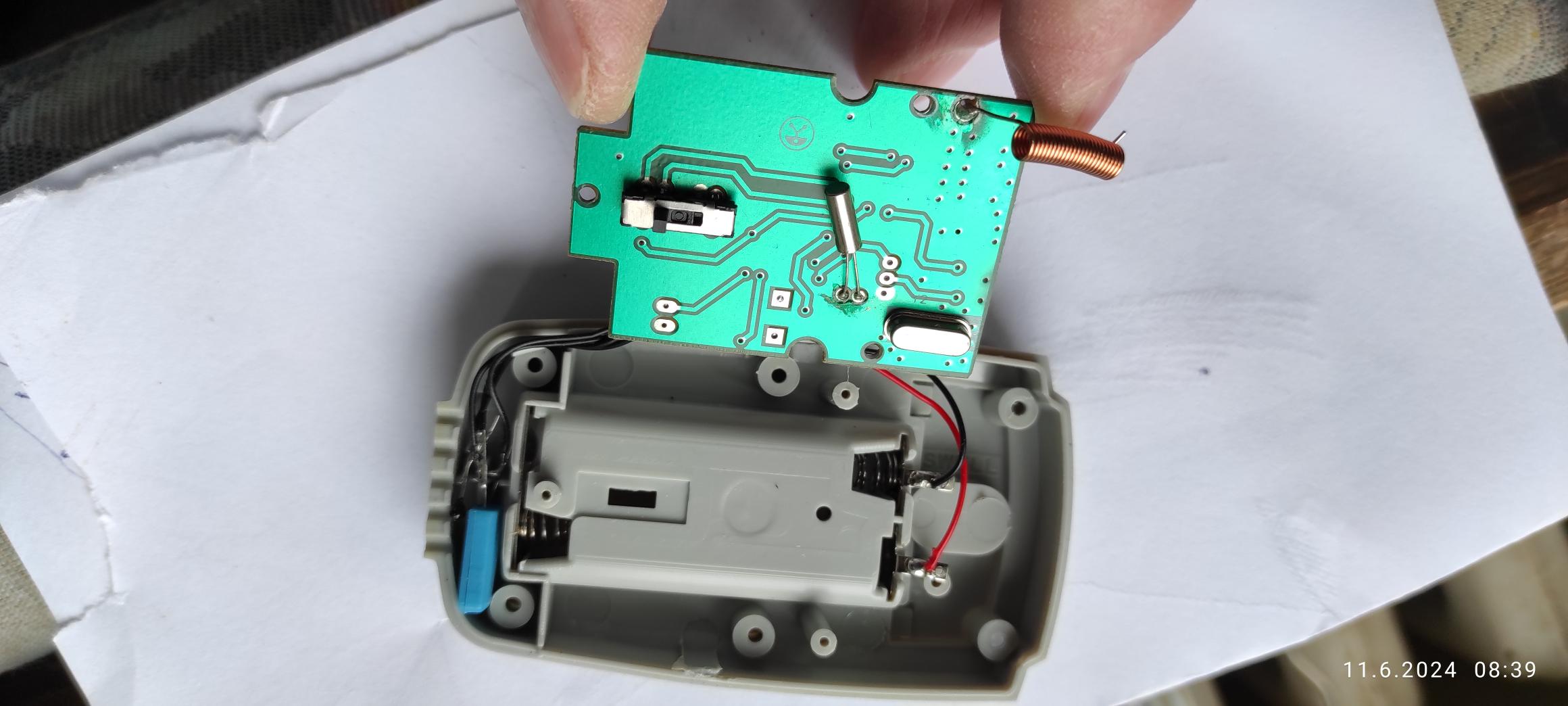

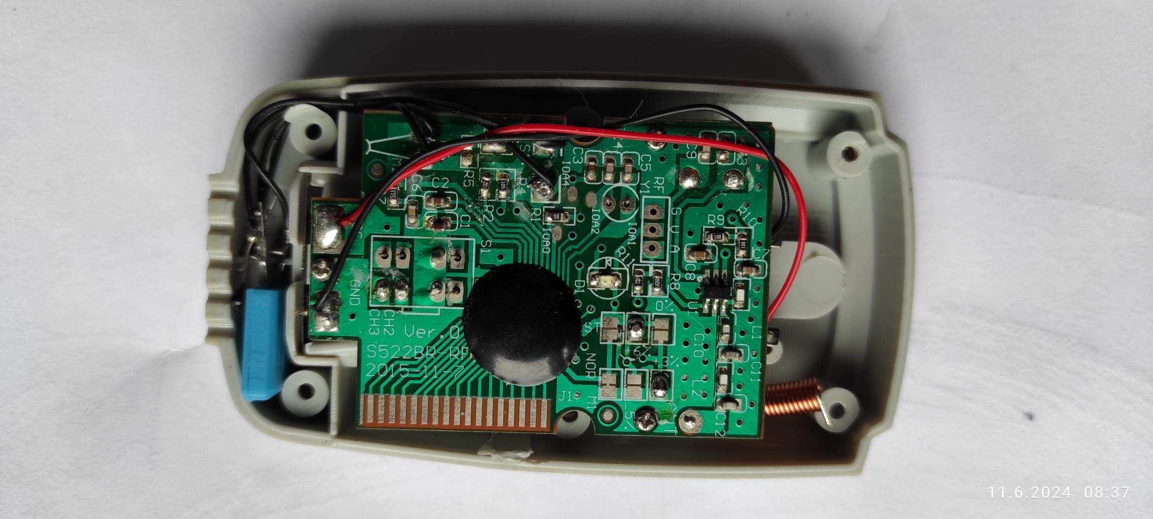

Zdravím všechny přítomné. Tchýně od syna mi poslala tento senzor s tím že jim najednou přestal fungovat. Vyzkoušela nové baterie ale ani to nepomohlo, kontrolní LED také neblikala.

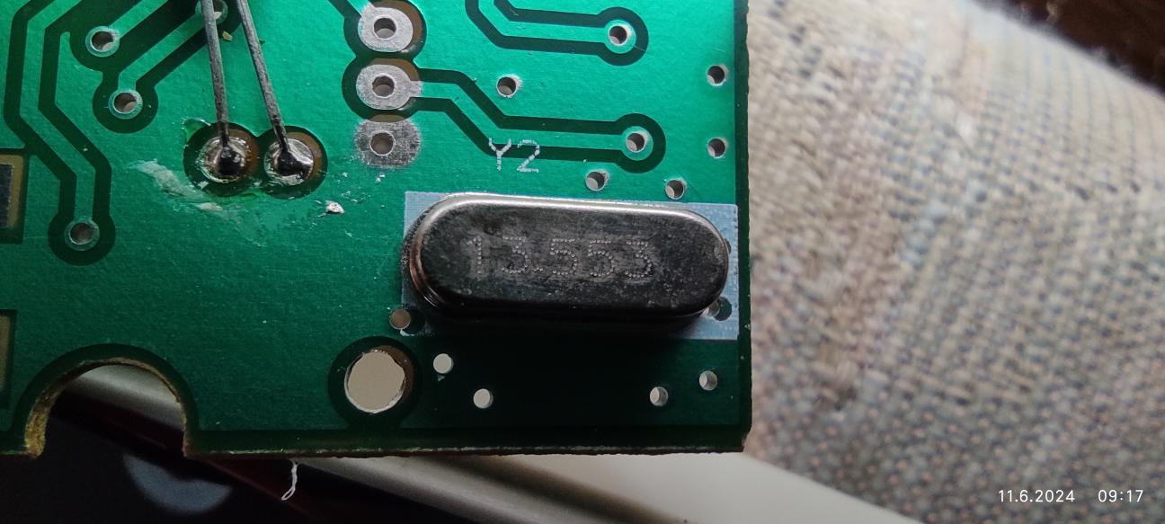

Otevřel jsem senzor, když jsem uviděl černý "flusanec" (zakápnutý IO) tak mě jako první napadlo že to je asi konečná. Ještě jsem destičku odšrouboval a z druhé strany jsou dva krystaly a přepínač tak mě napadlo zda náhodou nemůže být vadný jeden z těch krystalů. Na tom válečku není žádné označení ale na tom druhém označeném jako Y2 je 13553, nejsem si jistý zda za 13 je tečka nebo není.
Toto čidlo již není nikde v prodeji, alespoň co mi vyjel google. Na Ali jsem také nic nenašel.
Může mi někdo poradit co s tím, neřešil také někdo podobné? Děkuji za každou odpověď.

Ten maly krystal moze byt bezny "hodinovy" 32768Hz. Kmita?
13,533MHz krystal bude pre vysielac (13,533 * 32 = 433,056 MHz).
Zaujimave su tie kontakty, ze by na programovanie procesora?
Příspěvky: 8159
PříspěvekZaslal: út červen 11 2024, 8:49    Předmět: Citovat
Jo, ten malý bude 32,768 kHz.
Ještě bych se zaměřil na ten přepínač (přeci jen je to venkovní jednotka, v přepínači může být kvůli oxidaci přechoďák).

PříspěvekZaslal: út červen 11 2024, 10:31    Předmět: Citovat
rnbw napsal(a):
To asi bude pro model s LCD displejem. Na programování je jich moc a na blbém místě.
Malý krystal je pro ten zaflusnutý procesor. Druhý krystal je pro vysílač. Pokud malý kmitá, mohl by být problém ve vysílači. Ale chtělo by to zjistit, jestli je tam nějaký signál mezi procesorem a vysílačem.
Dost častý problém je u venkovní jednotky, že navlhnou ty SMD kondenzátory a změní parametry. A to se pekelně blbě hledá.

Změřil jsem kmitočet toho krystalu a kmitá na frekvenci jakou uvádíš Ty i Michal22 takže to bude "hodinový" tak jako i já jsem v podvědomí předpokládal.
ondraN napsal(a):
Ono jak píše rnbw ta LED vůbec nebliká v pravidelných intervalech a je napájená z toho zakápnutého procesoru, přívody k ní vedou odtamtud. Takže asi opravdu konečná.

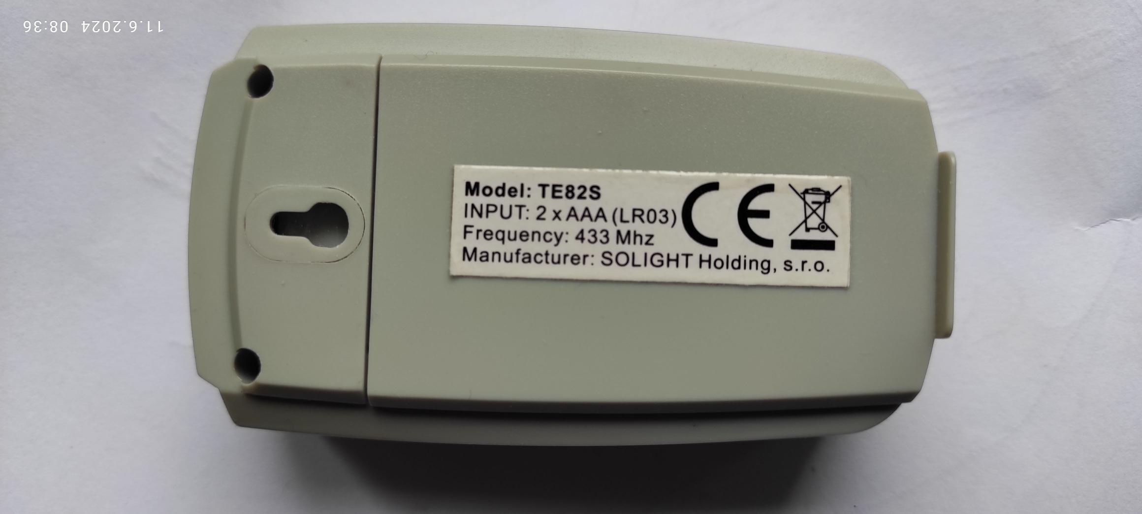

Ten senzor který řeším vysílá také na těch 433 Mhz (viz fotka štítku v příloze). LED dioda neblikne ani za 5 minut po vložení baterií, když se vloží baterie tak by měla jednou bliknout ale to neudělá.
Příspěvky: 6884
PříspěvekZaslal: st červen 12 2024, 8:32    Předmět: Citovat
Zkontroluj celistvost prokovů, alespoň těch mezi napájením a flusancem. Prokovy v papírovém DPS jsou pěkné svinstvo.

Příspěvky: 6884
PříspěvekZaslal: st červen 12 2024, 8:57    Předmět: Citovat
U epoxidových flusanců se bohužel stává, že upadne nějaký bondovaný spoj mezi deskou a čipem a to je samozřejmě neopravitelné. Ty prokovy jsou asi tak jediné, co se dá ještě zkontrolovat. Pokud vysleduješ, kam vede do flusance napájení, všechno odpojíš (např. někde, kde to pak zase opravíš zapájením přeškrábneš dráhu) a změříš diodtestem úbytek proti dalším pinům IO, měl by ses doměřit substrátových diod. Pokud bude vše v obou polaritách rozpojené, upadlo to a už s tím nic nenaděláš.
