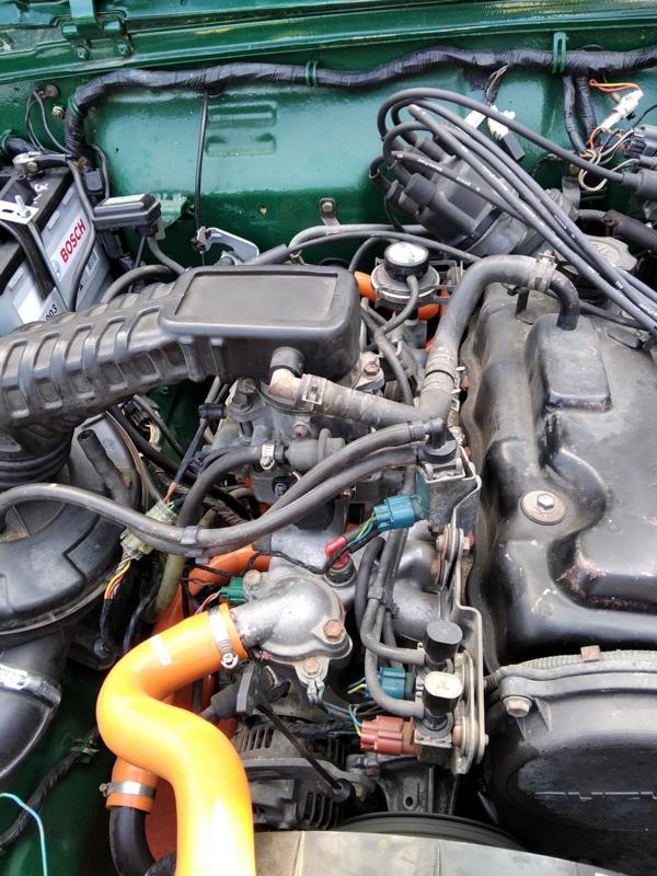

Soused dřevorubec má tohle autíčko, je to tak 1988. Ne že by mi vadilo se v tom vrtat, ale co je moc, to je moc. Problém je vysoký volnoběh při teplém motoru. Má to vstřikování v karbecu. Takový by to byl jednoduchý motor, kdyby ho ty kret...... japonský těma hadičkama úplně nezkur... Tak nějak už vím, co na co je. Ale ať odpojujeme jak chceme ty nesmysly, vždy se pak zase zvedne. Není tu asi někdo, kdo tenhle motor viděl ? (A světla, to vůbec nelze pochopit co je vedlo k takovým kouskům).

Nevím, jestli půjde stáhnout aspoň jeden z manuálů. Ale začínají kdesi na 40 MB, tak budou možná dostupné jen registrovaným VIP členům.
Na fotce vidím EGR modulátor, od kterého by měla vést hadička k EGR ventilu, ten, když je zanešený, to dělává.
Stejně tak může být problém v nečistotách kolem klapky v sacím hrdle, že nemůže víc přivřít.
Ale nerozeznávám, jestli je tam skutečně ještě karburátor, nebo sací hrdlo se šperrklapkou a jednobodovým vstřikem.
U jednobodu býval do roku 1990 Dash Pot, pohyblivý doraz škrticí klapky, od roku 1988 se montovaly oba systémy - novější měl elektricky ovládaný doraz s motorkem a šnekem. Ten jenom pootvíral klapku, ale zavřít musela sama, uhnul s dorazem.

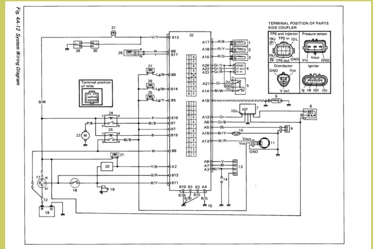

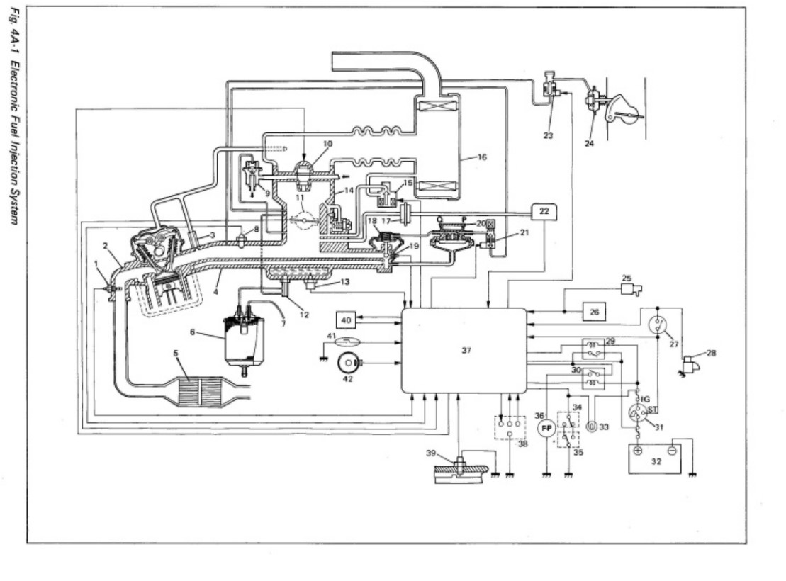

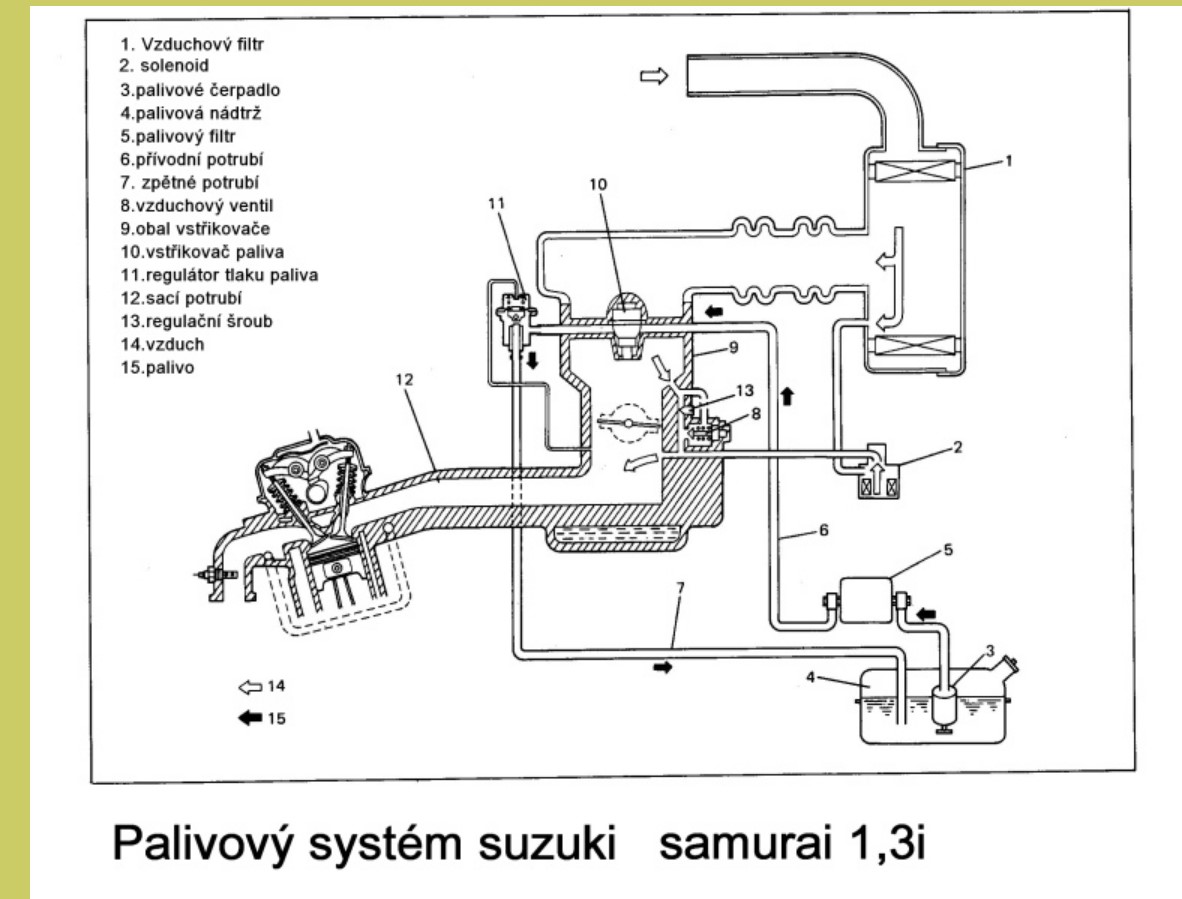

To má mít egr? Na tom schematu ale není. V tý době japonci takhle blbnuli? Mám nějaké obr. systému sáni, taky elektriku správného motoru, ale bez popisu i když se to dá dost rozpoznat. Klapka chodí volně, má mech. doraz, je čistá. A taky ovládaný podtlakem memránou, ten při běhu přitáhne, OK. Jsou tam tři okruhy ovládané selenoidy. Jeden je obtok klapky č2 na prvním obr., myslel jsem po odpojení a zaslepení že je vyhráno, otáčka cca 400, paráda. Ale za chvilku zas vylezl na těch tisíc. Prostě něco uvnitř karbece ještě obchází klapku. Má to snímač klapky vč. koncáku volnoběhu. Ten nebyl nastaven, to teď funguje. Na druhém obrázku je komplet sání, ale ne moc přehledně. Taky jsem našel, že lze vyblikat závady, ale to asi nepomůže. Zajímavé, že studený motor má nižší volnoběh než teplý.

Nezačínej elektrikou, ale mechanickými prvky - hadičky musí být bezpodmínečně těsné a průchozí, jinak je další hledání zbytečná práce.
Ty solenoidy už mají něco za sebou, tak odpoj jeden solenoid po druhém, přiveď na ně napětí, jestli cvakají. Můžeš-li zkontrolovat, jestli skutečně otevírají/těsní, tím líp. Manuál zjevně máš, ty podtlaky a tlaky jsou tam uvedené.
Pak je tam ještě bimetalový ventilek, který za studena drží volnoběh výše a při ohřátém motoru zavře.
Dash-Pot je tam jen kvůli tomu, aby podržel šperrklapku pootevřenou podtlakem, když sundáš nohu s plynu, ale motor je ještě v otáčkách. Lambda potřebuje čas na doregulování vstřiku a tohle jí ten čas dá.

Hadičky jsou OK, to jsme koukali. Selenoidy taky, teda mají obvod. To auto koupil po celkové rekonstrukci, mechanicky je super-elektricky už je to horší, nějak to restaurátor zprovoznil, i když třeba nechápu proč v tak jednoduchém autě vedou svazky kabelů jak v něčem o 20 let mladším. Ten bimetal ventil je ale v karb., že. A ten obtok kolem klapky je pořád otevřen jestli se zavírá s otáčkami musím zjistit. Celkově se všech těch hadiček chceme zbavit, ať to běhá. Emise řešit nemusíme Very Happy Ty starší verze s čistým karbecem nahrazují favoriťáckým, tady to už bohužel nejde.

Nejspíš zbytečně, ale dodám: má to kaťan a lambdu, čili jde o jednobodový vstřik. To se dělalo od roku 1986 pro evropský, kanadský a kalifornský trh, tam se ale ta auta jmenovala jinak, například Swift byl GeoMetro, Vitara se jmenovala Sidekick atd. Ostatní země včetně zbytku USA ještě dlouho vystačily s karburátorem.
On totiž ten původní skutečný karbec od Suzuki je strašlivá strojovna, takové na všechny strany neforemné UFO s asi 5 membránami, které za nějakou klapku či jehlu tahaly. Byly v přesně předtlakovaných komůrkách, z nichž vedly ven zaslepené servisní trubičky (asi jako u chladiva v ledničce). Jak některá přestala těsnit, už to mohl seřídit jen servis. Kvůli prasklé membráně se musel měnit celý karbec. K nám se karburátorové modely snad nikdy nedovážely a, pokud vím, tak japonské karburátory z osmdesátých let nikdo neumí a přípravky na seřízení nemá.
