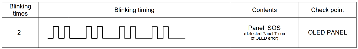

Závada se projevuje tak, že u TV po zapnutí na cca 5 vteřin naběhne obraz, pak zmizí a bliká červená LED v intervalu 2 bliknutí - pauza a tak pořád dokola.

V servisech mají v podstatě pravdu. SOS2 je obecná závada OLED panelu na všech řadách Panasonicu.
Podle popisu "5 let staré", bych tipoval GZ sérii z roku 2019.
Můžeš maximálně odpojit signál z T-conu co shazuje A-board a tím vyloučit A-board - což je to málo pravděpodobné.
Takže je vadný buď T-con nebo samotný panel. OLED panel je od LG...
