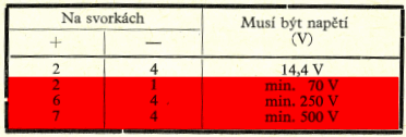

Možná jsem to přehlídl, ale měřils napětí pro elektronku z měniče? Bez nich to nepojede.
edit: Tak jsem to přehlédl. ALE bez tohoto měření těchto tří napětí se neobejdeš. Pokud máš nějaký měřák/multimetr, s chutí do toho (jen se ti nesmějí třást ruce)Smile

Co se tyce tech napeti, tak se mi moc merit nechce ale nic jineho mi nezbyva... zkusim zitra. Snad se mi nebudou klepat ruce. Mam z toho respekt.
Dekuji za pomoc!
Příspěvky: 13731
PříspěvekZaslal: ne červen 02 2024, 21:53    Předmět: Citovat
Nic na tom není, jen dej pozor, abys neměl měřák přepnutý (nebo kabely zasunuté) na měření proudu. Raději použij krokosvorky při vypnutém zesilovači, ať máš volné ruce pro ovládání mikrotelefonu.

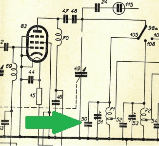

Zdá se, že vše funguje Twisted Evil ... Ovšem kromě R105 modu na zesilovači, kde je spálený keramicky kondenzátor (číslo 50). Ten budu muset sehnat a pak je to komplet ok Smile
Chápu správně, že i tento kondenzátor je po výměně třeba odladit ladícím kondenzátorem číslo 51? (viz schéma pod lampou) Nebo není třeba na nic sahat?
Jelikož se R105 kryje s RF10, kterou mám také, tak by to nemusel být problém. Opravte mě, pokud se mýlím Smile

K těm videím: Při používání této konfigurace (R105*+PZ589) je třeba si uvědomit, že vysílací stanice určuje vysílací kmitočet, nikoliv zesilovač. R105 pracuje jako budič zesilovače. Anténní proud R105 se nastaví na maximum pomocí Ladění antény na maximální budící proud na měřidle R105. Pak už na R105 není třeba sahat!
Potom při stisknutém tlačítku Anténního proudu na PZ589 se nastavuje maximum tohoto proudu pomocí Ladění antény PZ589 na maximální výchylku jeho měřidla. Přitom je možné doladit toto maximum i mírným otáčením kolečka nastavení Kmitočtu na zesilovači (vysílaný kmitočet zůstává stejný). Maxima může být dosaženo i mimo udávaný kmitočet zesilovače podle toho, jak (ne)přesně je zesilovač zkalibrován (nebo "rozhašen"). To platí i pro proud do umělé zátěže.
Pokud jde o ten vadný kondenzátor, nemusí to být zrovna originál (ten seženeš těžko), ale můžeš ho nahradit běžně prodávanými typy.
V daném případě např. 8.2pF/500V a 10pF/500V. Ovšem nevím, zda vydrží výkonově.
V každém případě je třeba dolaďovacím kondenzátorem 51 nastavit na zesilovači maximální anténní proud do umělé zátěže při shodně nastaveném kmitočtu na stupnici se stanicí. Mělo by to být pro rozsah 105 na tom nejvyšším kmitočtu, t.j. 46MHz. Pokud při otáčení kolečka kmitočtu zesilovače najdeme maximum proudu při nižším kmitočtu, např. 45Mhz, je třeba zvýšit kapacitu dolaďovacího kondenzátoru 51 a pokud je ten už "nadoraz", tak kapacitu kondenzátoru 50 a naopak.

PříspěvekZaslal: út červen 04 2024, 15:41    Předmět: Citovat
Ahoj vsem,
MASAR: Dekuji za vysvetltleni Smile
Rekl bych, ze po oprave studenaku byla cela chyba v tom, ze jsem nevedel jak spravne radiostanici se zesilovacem ovladat. Nyni je mi vse jasne.
Co se tyce kondenzatoru, tak se budu dal snazit sehnat original. Rad bych tak zesilovac udrzel v puvodnim stavu, stejne nebude pouzivan. Verim, ze se mi kondik podari sehnat. I tak ale dekuji za veskere informace. Nevim, kdo jiny by mi s tim pomohl.
