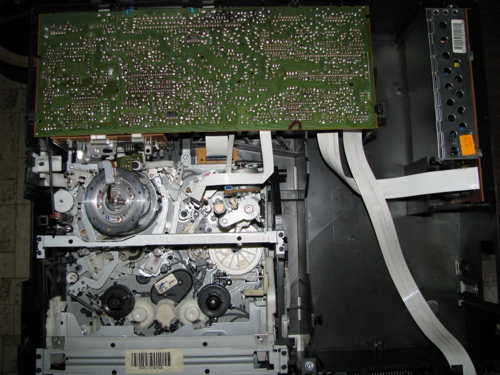

Sáhnul jsem o sobotě po přístroji z mých zásob, který se mi zdál nejnadějnější, poněvadž působil neponičeně, neotřískaně. Nefungoval, bylo slyšet sršení ze zdroje.
Už jsem to zažil mnohokrát, že dnes lidi odkládají věci, kterým v podstatě nic není. Embarassed Ono sršení způsobovaly spoje k ∞ kovému konektoru pro šnůru flexo. Zdroj šel z plastového chassis vycvaknout dvěma pohyby a za minutu ležel na stole. Chvilka pájení... a aparát naskočil. Jinak z něj stačilo jen odstranit prach a vydrbat hlavy (z toho rotační buben má jen dvě). Chtěl jsem ho dát do píseckého kroužku DDM, ale zřejmě si ho nechám.

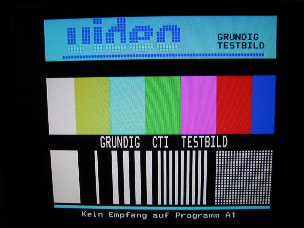

[1] O této specialitě Grundigu (obvod pro teletext ve funkci OSD) jsem slyšel, ale zatím neviděl. Zobrazuje to docela pěkně. Řekl bych, že to tehdy bylo řešení docela nákladné, na extra desce je SAB8032, externí paměť programu, 2ks pamětí pro obvod teletextu (jakýsi double buffering?), Smile klíčový SAA5248 v pouzdře PQFP a konečně MC1377. Zažil někdo podobný přístroj?
[2] Nad mechanikou je celá elektronika (dvě desky, na druhé je zmíněné OSD), vpravo jen zdroj a jinak prázdno. Exclamation V chassis jsou koleje, které byly zřejmě využity u nějakého vybavenějšího modelu pro umístění dalších desek (jakých?).

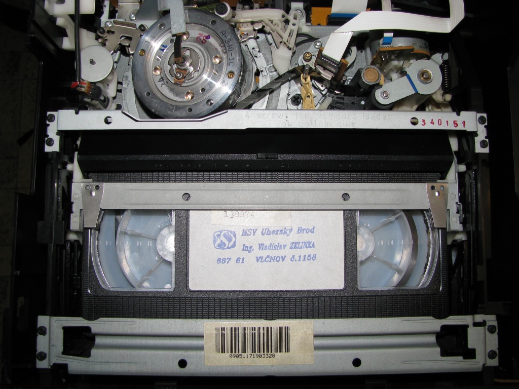

[3] Většina VCR poslední doby během rychloposuvu nechává pásek kolem hlavy a chapadly nezajíždí. Starší přístroje to dělaly šetrněji, viz foto. Z hlavy nevím, jestli to byl některý Philips S-VHS stereo, nebo AVEX, nebo Panasonic NV-FS90 (s těmito stroji jsem se setkal nejvíc). Jeden z vyjmenovaných (už si něpametám, který) dokonce přetáčel tak, že pásek nevysouval vůbec a při pohledu shora (z dostatečné vzdálenosti) to vypadalo, jako přetáčení v kazeťáku. Vybaví si to někdo?
OnScreenDisplay je řešený obvodem SAA5248GP/E, což je původně ústřední obvod dekodéru teletextu
 Velikost:  239.81 kB
 Zobrazeno:  91 krát
Pohled shora po opravě a očistě
 Velikost:  246.55 kB
 Zobrazeno:  118 krát
Detail mechaniky, zařazená funkce REW
 Velikost:  283.1 kB
 Zobrazeno:  109 krát

Ten napul vytazeny pasek z kazety behem previjeni mel tusim i panasonic, bylo to kvuli ctl pulzum aby fungovalo pocitadlo realneho casu... stare avexy a jina videa nevytahovaly pasku z hlavy behem previjeni a orientace pozice na pasku byla resena pulzama zpod civek - otacky unasecu....
Ted na to cumim a ta mechanika je philipsacky turbo drive... Takze ten to delal taky... mam doma dva o dost novejsi kousky s touto mechanikou a uplne jsem na ne zapomnel Very Happy
