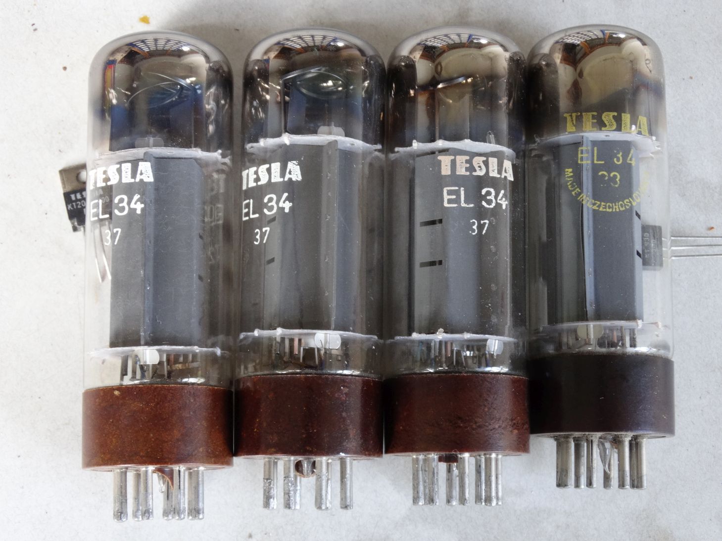

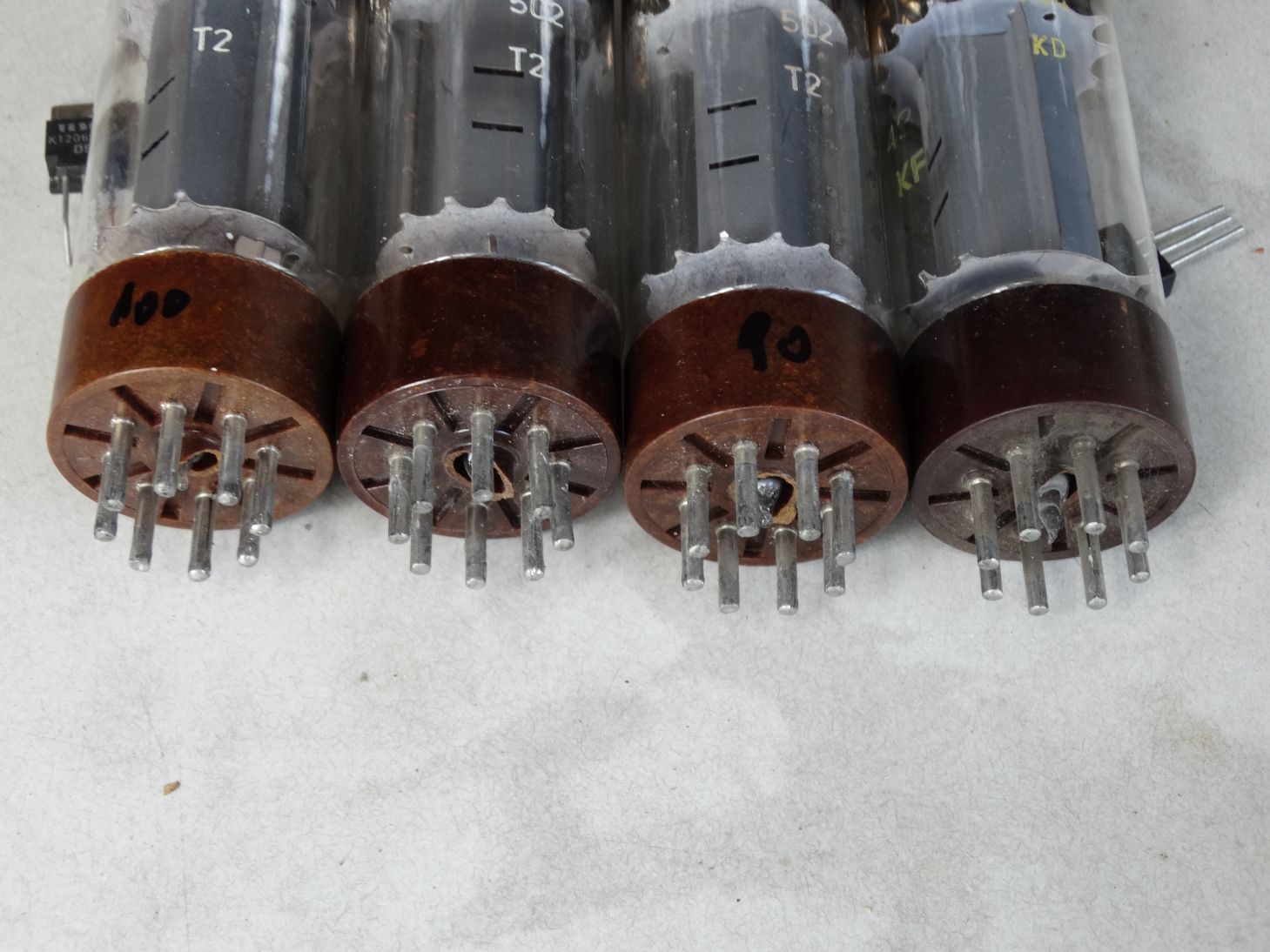

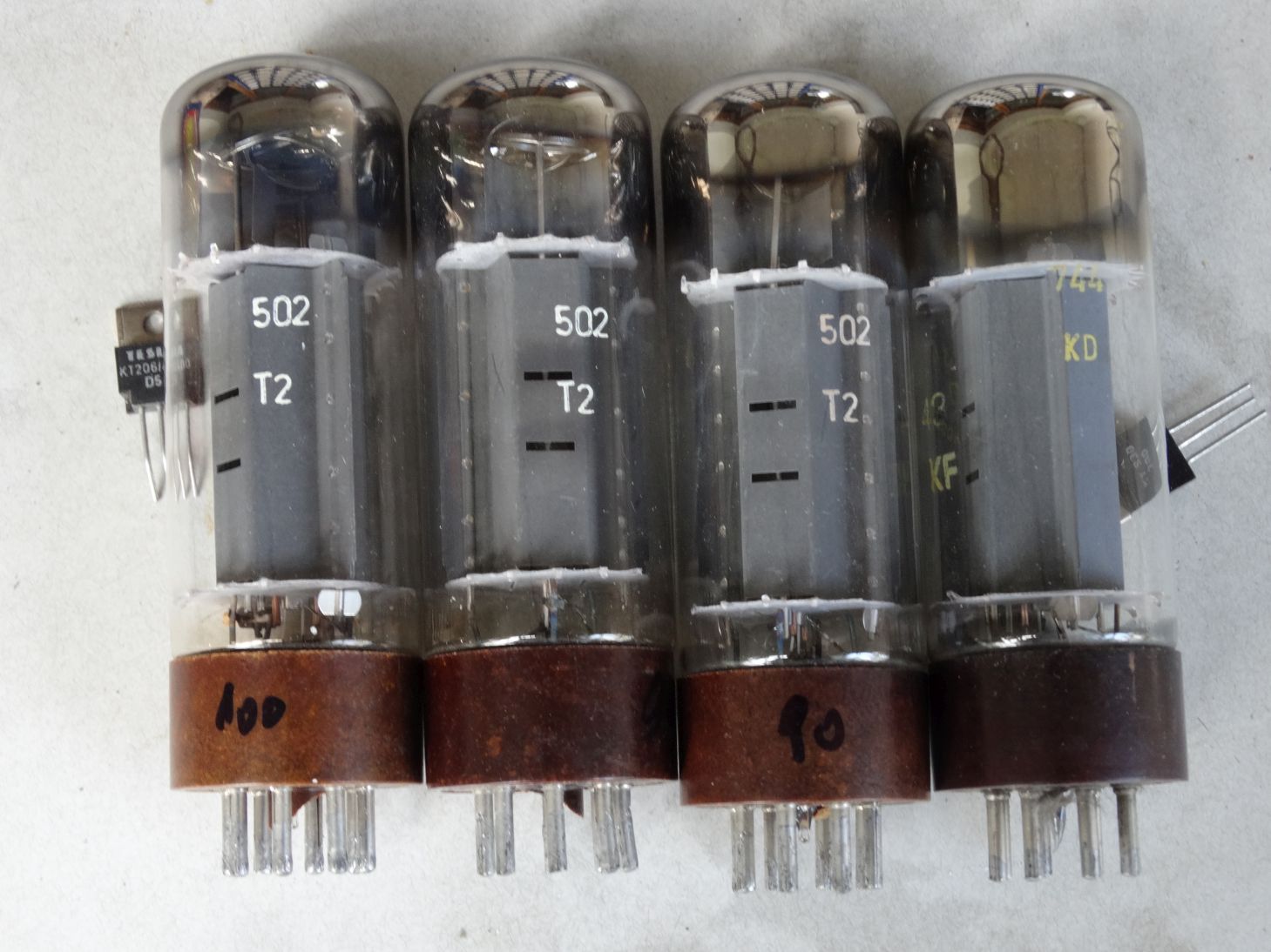

Mám tady léta odložené z neznámého zdroje 4 ks EL34 (Tesla). Měřeno na BM215 na 90% (2 ks) a 100% (2 ks). Mají z neznámého důvodu zjevně záměrně odlomené bakelitové klíče, takže je třeba je osadit do správné polohy s opatrností.
