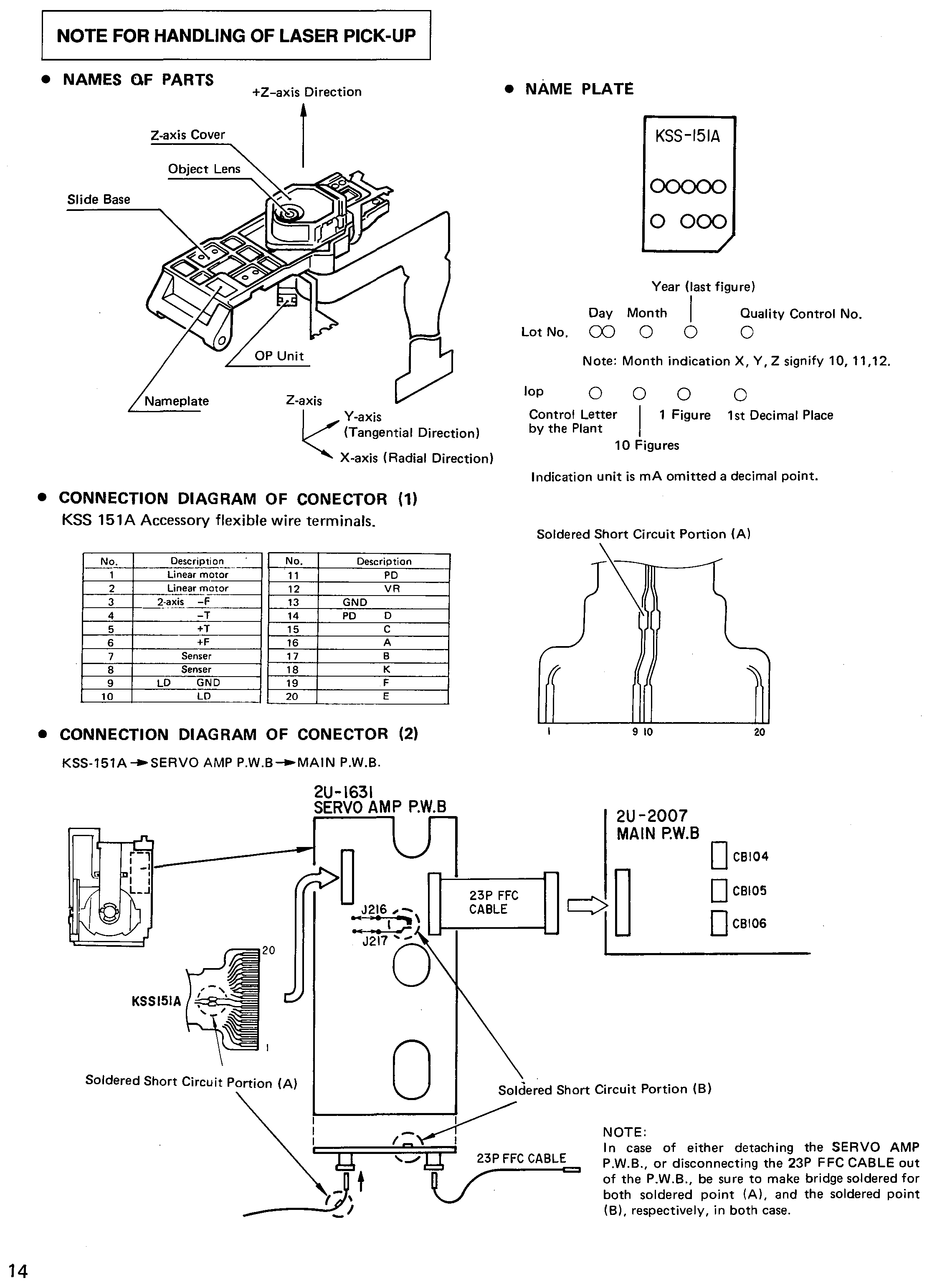

Mimochodem: v SM Denonu DCD3560 (KSS-151A) se to označování proudu částečně potvrzuje, i když silně zmateně...

denon nebo onkyo je jedno... kssxxx je proste Sony a potad to platí stejně... Vem si 100 hlav a 100x najdes na stejnem miste proud LD...
