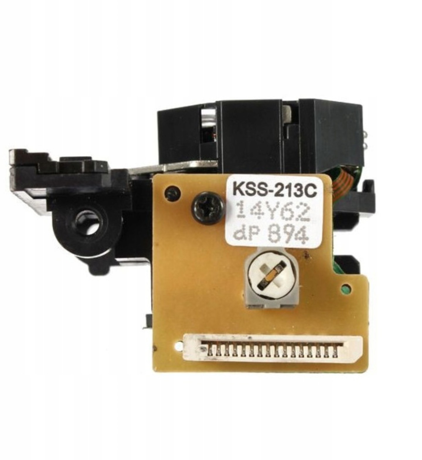

Jurik
Založen: Dec 12, 2007
Příspěvky: 335
Bydliště: Havířov
PříspěvekZaslal: po květen 27 2024, 18:29    Předmět: Citovat
Třeba to nevíte ale že to nikdo neuvádí se dohaduje... Takže poslední 3 čísla označují proud LD. V tomto případě 894 = 89,4mA. Takže, prosím, příště bez těch bezvýznamných komentářů "že to není...

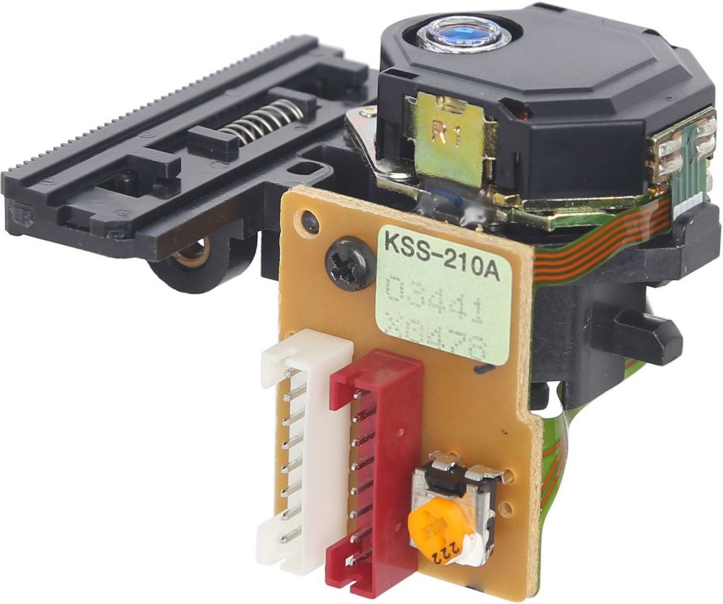

Příspěvky: 3731
PříspěvekZaslal: po květen 27 2024, 18:37    Předmět: Citovat
Takže 210A v příloze dle toho má proud 47,8 mA?
Zajímavé... O to víc, že pro daný typ lze najít nejrůznější hodnoty tohoto podřetězce, lišící se násobně, nebo až řádově.
Můžeš uvést zdroj toho svého poznatku?

Jurik
Příspěvky: 335
Bydliště: Havířov
PříspěvekZaslal: po květen 27 2024, 18:45    Předmět: Citovat
Zdroj roky servisu cd přehrávačů Sony. Pokud máš s tím problém, vem si voltmetr, najdi patřičný odpor a měř. Použij ohmův zákon a budeš mít důkazů až až.
