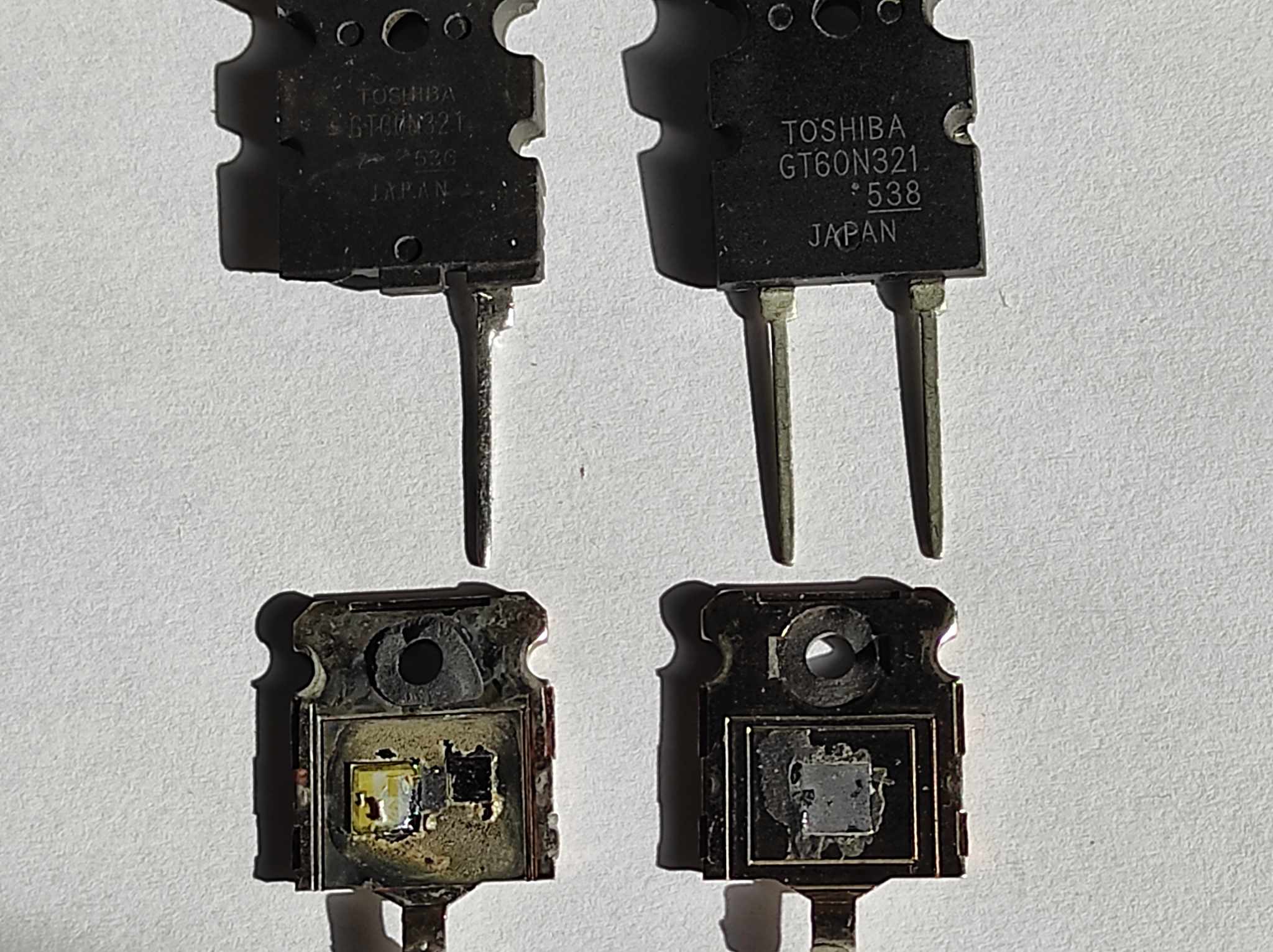

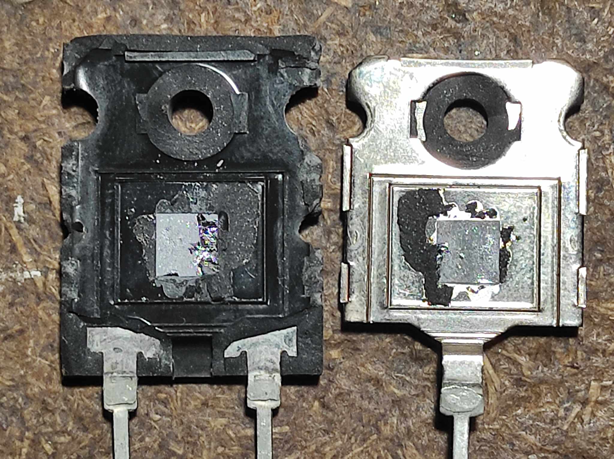

Do sbírky fake tranzistorů přibyl další kousek, nemagnetuje, ale uvnitř chybí čip. Jeden je skutečný IGBT GT60N321 TOSHIBA a druhý je nepravý. Poznáte podle fotky, který je pravý ? Very Happy
(rozlousknutý je fake a obsahuje jenom N MOS s chybějícím čipem bipolárního tranzistoru) Very Happy

Zbytek čipu máš v tý druhý, odloupnutý bakelitový půlce. Laughing
Příspěvky: 36897
PříspěvekZaslal: čt květen 23 2024, 10:21    Předmět: Citovat
Pravy je vpravo.
Příspěvky: 6988
PříspěvekZaslal: čt květen 23 2024, 11:39    Předmět: Citovat
Protože normální výrobce by nikdy netiskl označení přes to vybrání v pouzdře.

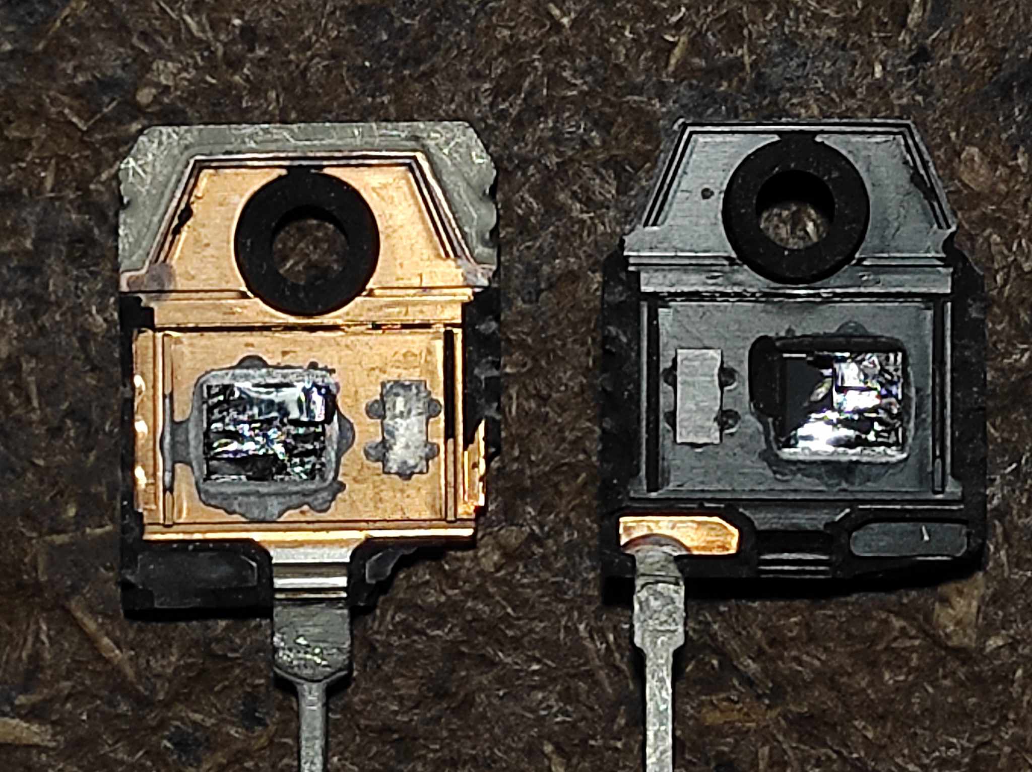

IGBT má dva čipy MOS a BJT, tady je jenom jeden MOS Very Happy

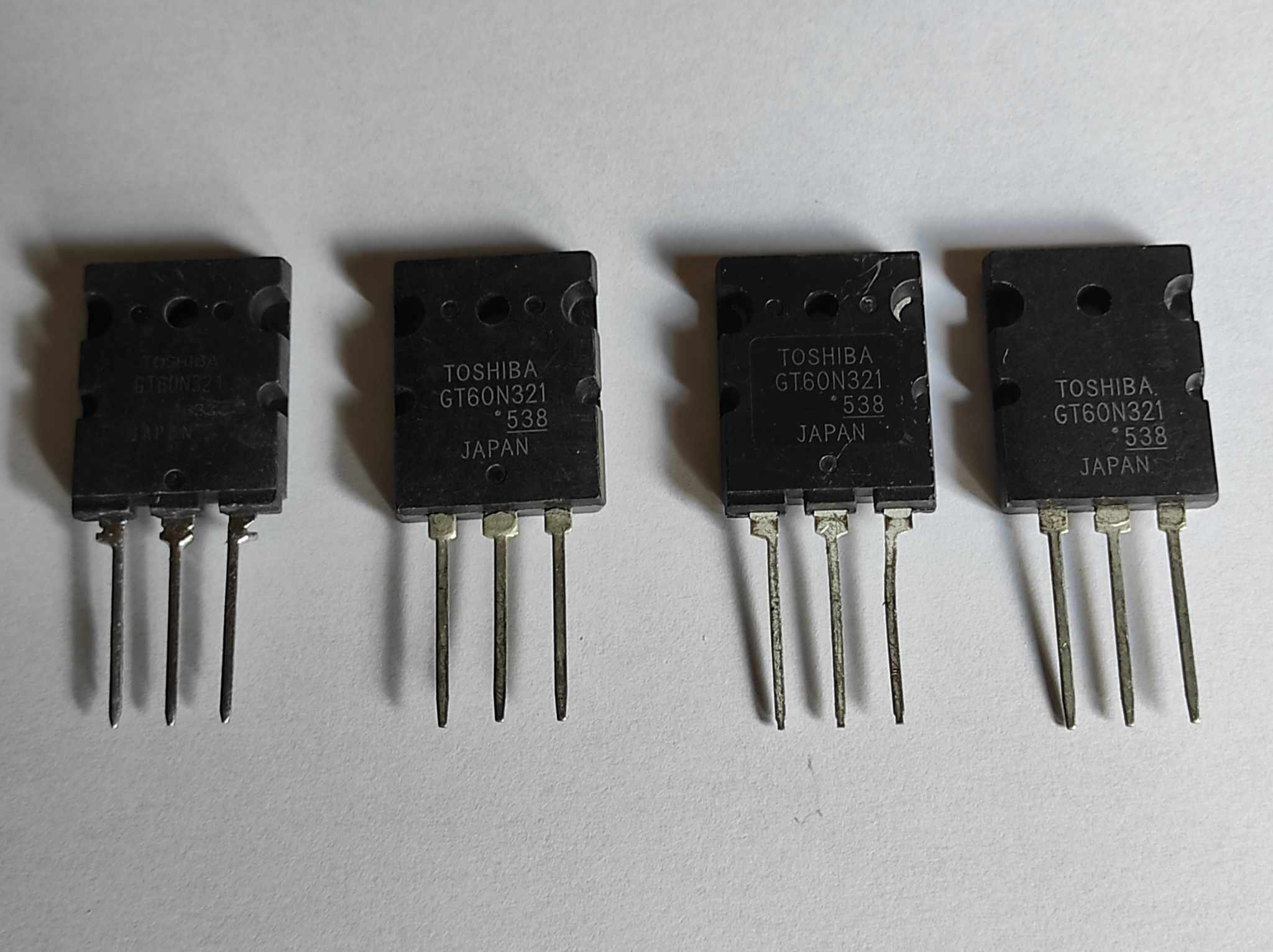

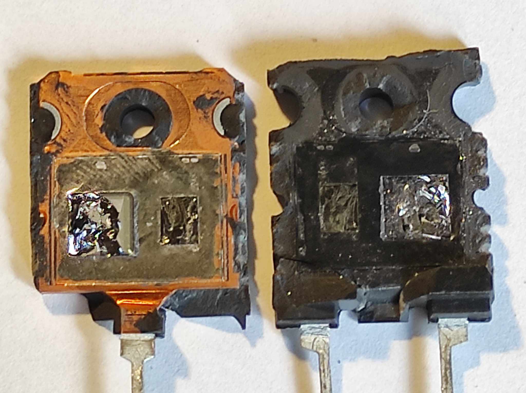

Pravý a nepravý IGBT GT60N321 Very Happy

Jestli se na to dívám dobře, tak levý je pravý? Very Happy

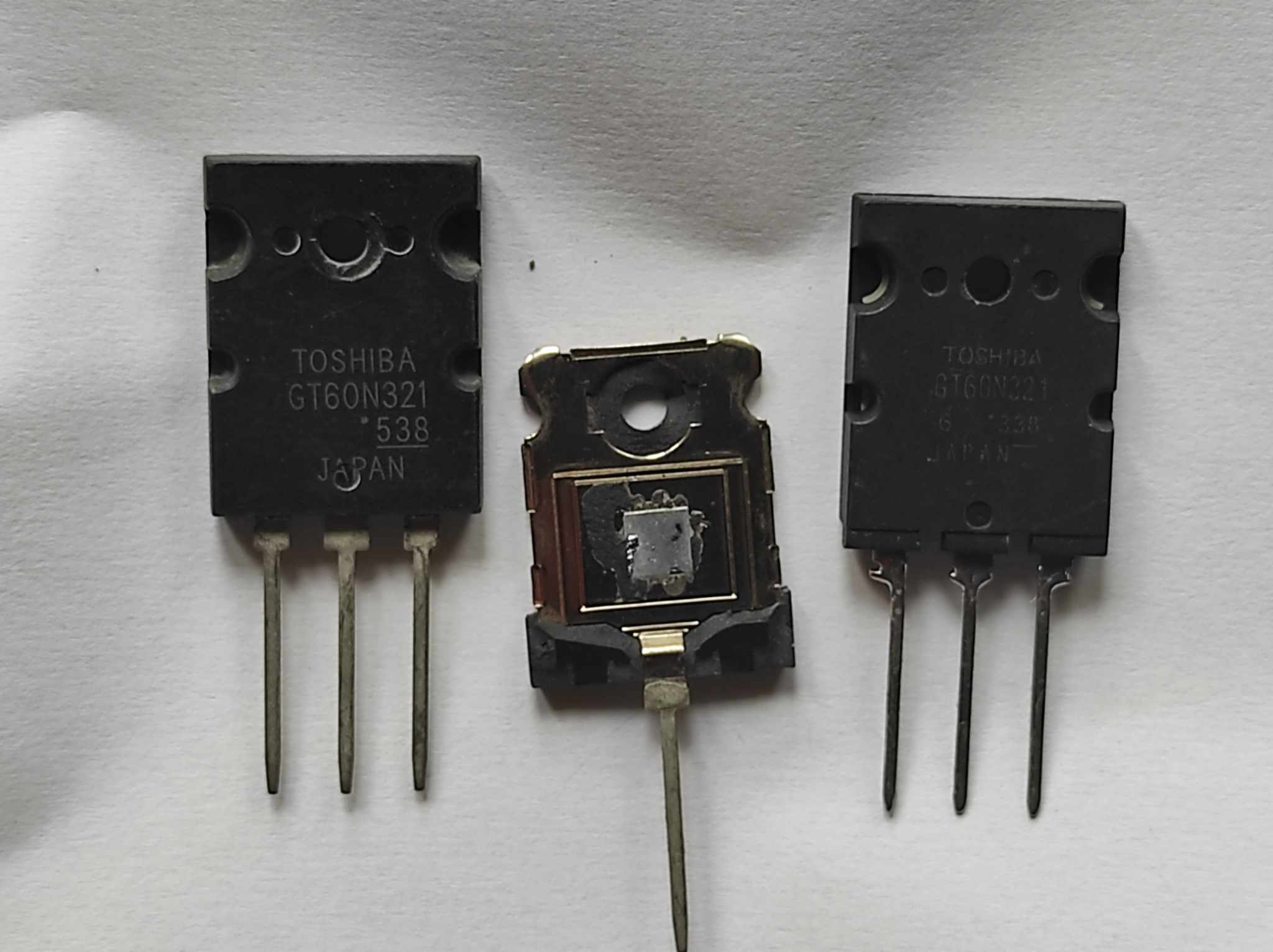

Vše správně.
A teď největší složitost, který je pravý ? Very Happy

Tiez vlavo.

Ano ten vlevo je pravý a ještě jeden z těch zbývajících je pravý Very Happy

Ten třetí zleva?

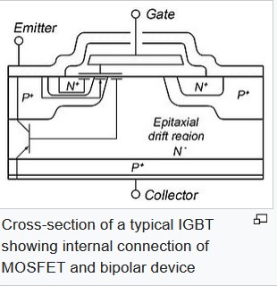

samponek napsal(a):
To sotva. Celá struktura IGBT je v jednom plátku křemíku. Ten druhý čip je dioda.
