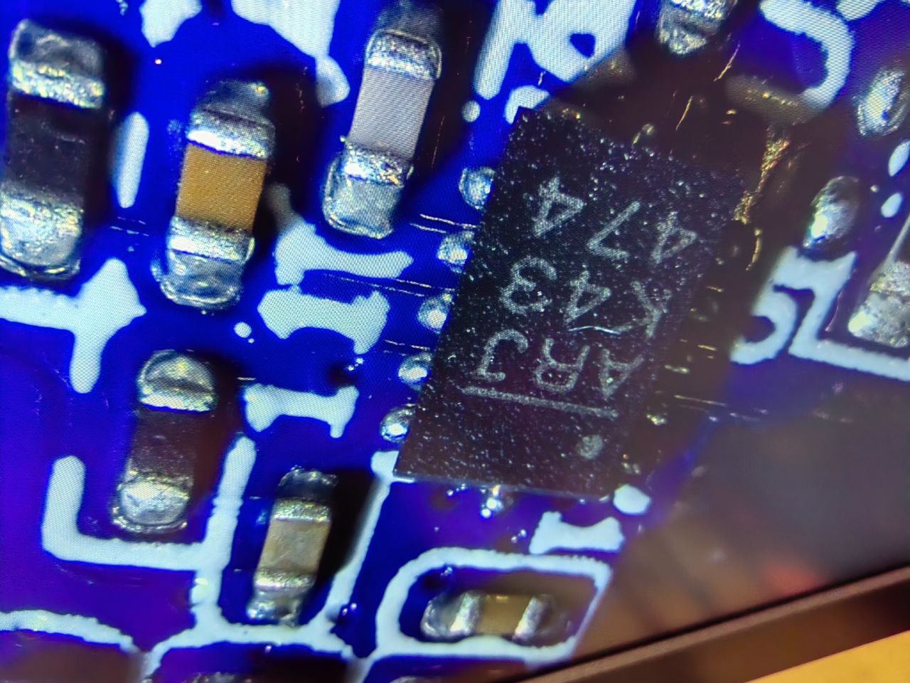

prosim o pomoc s identifikaciu IO v DC menici
dufam ze foto bude dostacujuce
dakujem za akekolvek nasmerovanie

Zas nejaký koumák vymyslel obvod do SMPS zdroja, aby ho nebolo možné dostupnými prostriedkami dohľadať/identifikovať... skús "screenshotnúť" obrázok a vyhľadať podľa neho...
Alebo použi "reverzné inžinierstvo" a hľadaj podľa zapojenia... To tu zrejme za teba bude robiť len penzista, čo nemá čo robiť Laughing
.. Alebo to nahraď nejakým adaptérom (5/12/xx V...) podľa požiadaviek následných obvodov a zariadenie bude fungovať aj bez tohto "špeciálu".

dakujem za pomoc ale nakoniec to bola skratovana keramika na vystupe 33uF,nastastie ich tam bolo 6ks tak nebol problem pomerat hodnoty
