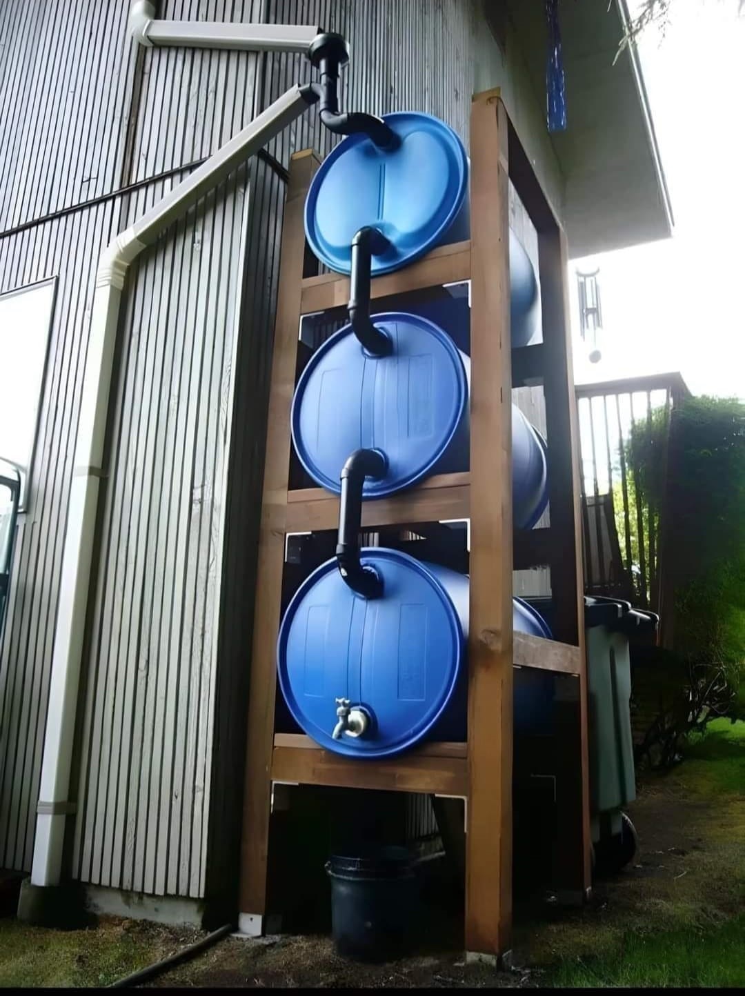

Příspěvky: 12583
PříspěvekZaslal: po květen 20 2024, 6:42    Předmět: Citovat
jsem zvědavý jak to dopadne a jestli to bude fungovat.
našel jsem ale ještě jednu inspiraci na netu . . .
 Velikost:  284.57 kB
 Zobrazeno:  78 krát
