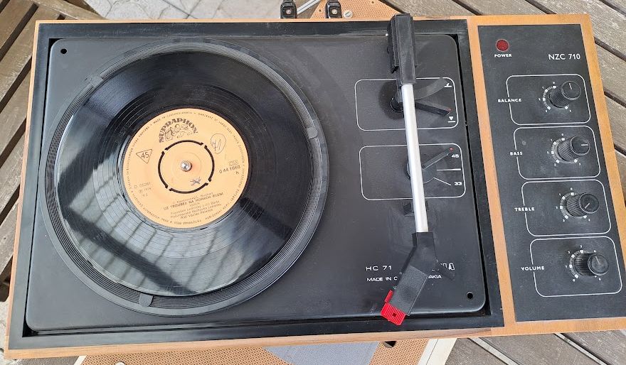

Donesl mi kamarád tenhle gramofon, že jestli bych se na to nepodíval, že nehraje.
Přidal k tomu jednu reprobednu.

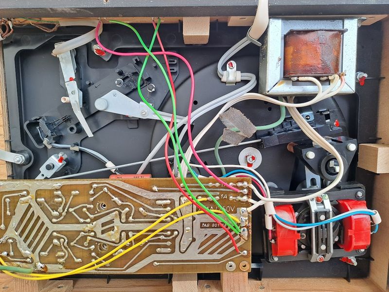

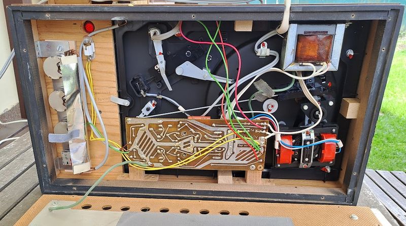

Co jsem zjistil - v reproduktoru závitový zkrat (ohmicky má cca 1Ω), gramofon plně funkční, jen je samozřejmě po těch letech VK4202 úplně hyn.
Když jsem mu říkal, jaké jsou alternativy (600 Kč a víc nebo i 1100 Kč), tak říkal, že to do toho nedá.
Tak se ptám, jestli by někdo gramofon nechtěl - vyjma přenosky a repro je v perfektním stavu, asi nikdy moc nehrál.
Ani skříňka není nijak poškozená, a to včetně plexi krytu.
Tak kdyby měl někdo zájem třeba do sbírky, navrhuji 250 Kč, případně zkuste nabídnout.

Přenoska se dá s trochou snahy nahradit keramickou z číny za pár desetikorun (na bazoši jsem ji viděl za cca 150) a repro taktéž ...

pro Michala: zkus přenosku Sanyo MG05 (piezo) jenomže ! ta má 4 piny
do čtverce kdežto origoš VK4202 tři v řadě, nějakej bastl adaptér?

Náhradu VK4xxx jsem tady řešil, asi ve vlákně VB4301.
Chtěl jsem to do GZ071, stejně hrozné chassis, jen je v kufru a má i 16.
Ovšem raménko celoplastové a kostka s dutinkami pro kolíky vložky nějak nešla vyndat, tak jsem to odložil na neurčito. Prototyp vydlabané vložky VK s vloženou přenoskou od rejžáka chvíli fungoval v jedné hc 15, zkusím najít fotku. Tento gramofon bych zachraňoval jen pokud by ho chtěl někdo do sbírky nebo z nostalgie. Přítomnost krystalové přenosky a mezikola k tomu mě nějak nebaví. Před lety jsem chtěl z nerozvážnosti přestavovat i kufr na mm přenosku, naštěstí jsem do té doby dal dohromady nc580 a je klid.
Edit: na bazoši kdosi nabízel "náhradu" přenosek VK, a to takovou, že kolíky nové přenosky byly zapájeny do malé destičky, na níž byly 3 kolíky z VK. Pokud je to ta samá přenoska, co jsem měl v ruce, má tato náhrada hrot poněkud dále od osy raménka.
