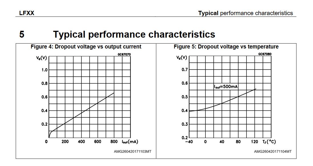

Já nevím, jestli to vůbec řešit. Změřil jsem, že ty DPACKový půlampérový LF33, co mám doma mají při odběru 15mA Low Drop 150mV a při 150mA je Low Drop 180mV. Škoda, že jsem nanašel datašít, kde by byly grafy pro tenhle LDO.
Příspěvky: 8218
PříspěvekZaslal: ne květen 19 2024, 12:57    Předmět: Citovat
LFXX - datasheet
 Velikost:  89.21 kB
 Zobrazeno:  70 krát

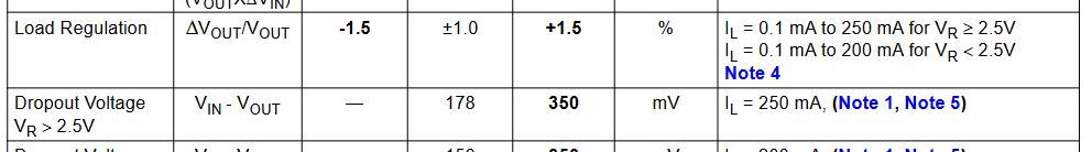

Příspěvky: 8218
PříspěvekZaslal: ne květen 19 2024, 13:12    Předmět: Citovat
Aha, já napřed pochopil, že se ptáš na ten LF33.
MCP17xx má v datasheetu toto:
 Velikost:  33.85 kB
 Zobrazeno:  63 krát

Michal22 napsal(a):
LFXX - datasheet
Jo, to celkem na chlup odpovídá tomu, co jsem naměřil já. Akorát na tom proudu 10 mA, co je můj odběr je koleno a tak se nedá přesně odečíst.
Už jsem taky našel datašít, ve kterým jsou grafy. V tom co jsem měl původně grafy a typická zapojení nejsou.
Díky!
