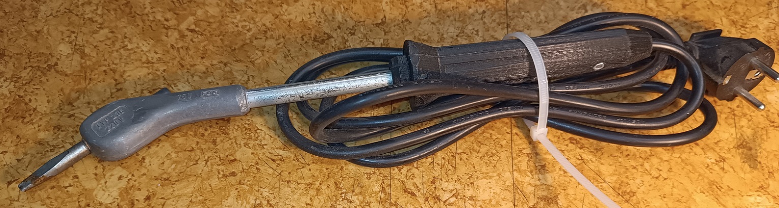

Měl jsem těch polokopyt, ale jen těleso s klackem, asi 6 ks, 75 a 100W. Jedna měla bakelit rukojeť a tak jsem podle ní vytisknul dvě nový půlky z PET-G. Neměl jsem do nich taky hroty a tak jsem splašil měďěnou tyčku fí 8 mm z nějaký bodovky. Origo průměr je 7,6 mm. Jenže PbSn žral hroty jak zběsilej a tak jsem z těch tyček udělal redukce na Ersa hroty typu šroubovák. Ty mají pájecí část magnetickou a PbSn jim nic nedělá. Na to téčko na baterky jsem připájel stříbrem železnej terčík tl 0,8 mm. Tomu taky PbSn nic nedělá.

TAKJAN napsal(a):
Škoda že to nejde na klasickou pistolovou páječku.
Asi by to šlo ufachčit takhle - dva kusy Cu páskoviny 2,5x5x150mm, jeden konec zbrousit, aby tam šel nastrčit vnitřek z čokolády ( díra 2,5mm), na druhej konec naletovat superflex kábl 2,5mm² ( modelářské potřeby), cca 0,5m, na konec očko, aby to šlo chytit do klasik trafopájky. Tak nebudu manipujovat s celou těžkou páječkou, ale jen s tím koncem.
Cu pásky oddělit izolací a omotat dohromady nějakou tepelně izolační páskou, nemusí být moc tep. odolná, do 70°C, víc tam nebude. Bylo by potřeba používat tenší drát na hroty, tak do 0,7mm. Trafopájku ovládat nožním spínačem ( spínač na trfp trvale sepnout tustší gumou), nebo mikrospínačem na tom pájedle. Ale to by už vyžadovalo jednoduchou elektroniku.
Výhoda je, že snadno odpojím tohle udělátko, nasadím hrot a mám zas normal trafopájku. Držet by se to taky dalo jak pero, flex kabely jsou poddajné.
Ale vyzkoušený to nemám, jen takový nápad.

Myslím, že proudová ztráta na dvaapůlce kabelu mezi trafačkou a pomocnou rukojetí bude taková, že se smyčka nerozšvicuje na požadovanou teplotu. Možná by to spíš makalo s MOTem jako se dělají bodovky na baterky. Příležitostně zkusím dát do bodovacích kleští smyčku co to bude dělat. Na MOTu mám asi 2 závity, na trafačce bývají taky dva.

Atak trfp dává 0,4V, kábl 1m/2,5mm² má 7mΩ, s páj. smyčkou a vnitř. odporem trafa cca 10mΩ = 40A, to už by ten tenší hrot ohřát mohlo. Ale muselo by se to zkusit.
