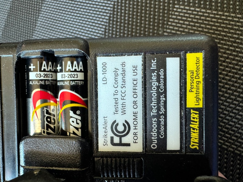

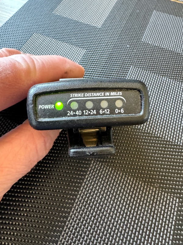

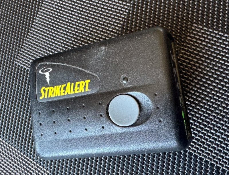

kimlo
Založen: Jan 17, 2008
Příspěvky: 120
Bydliště: JN88US
PříspěvekZaslal: po květen 13 2024, 7:50    Předmět: Citovat
Ja mám na detekciu búrky malú krabičku čo som pred pár rokmi kúpil cez Ebay, veľkosť cca krabičky zápaliek, napájanie 2x 1,5V AAA, a spoľahlivo funguje najmä v teréne. ukazuje vzdialenosť posledného blesku a stlačením tlačidla indikuje či sa búrka približuje alebo vzďaluje. Indikácia bleskov sa sá nastaviť aj zvuková aj vizuálna. Som s tým spokojný, na turistiku, hubárčenie, je to malé, ľahke a má to pútko na opasok.
