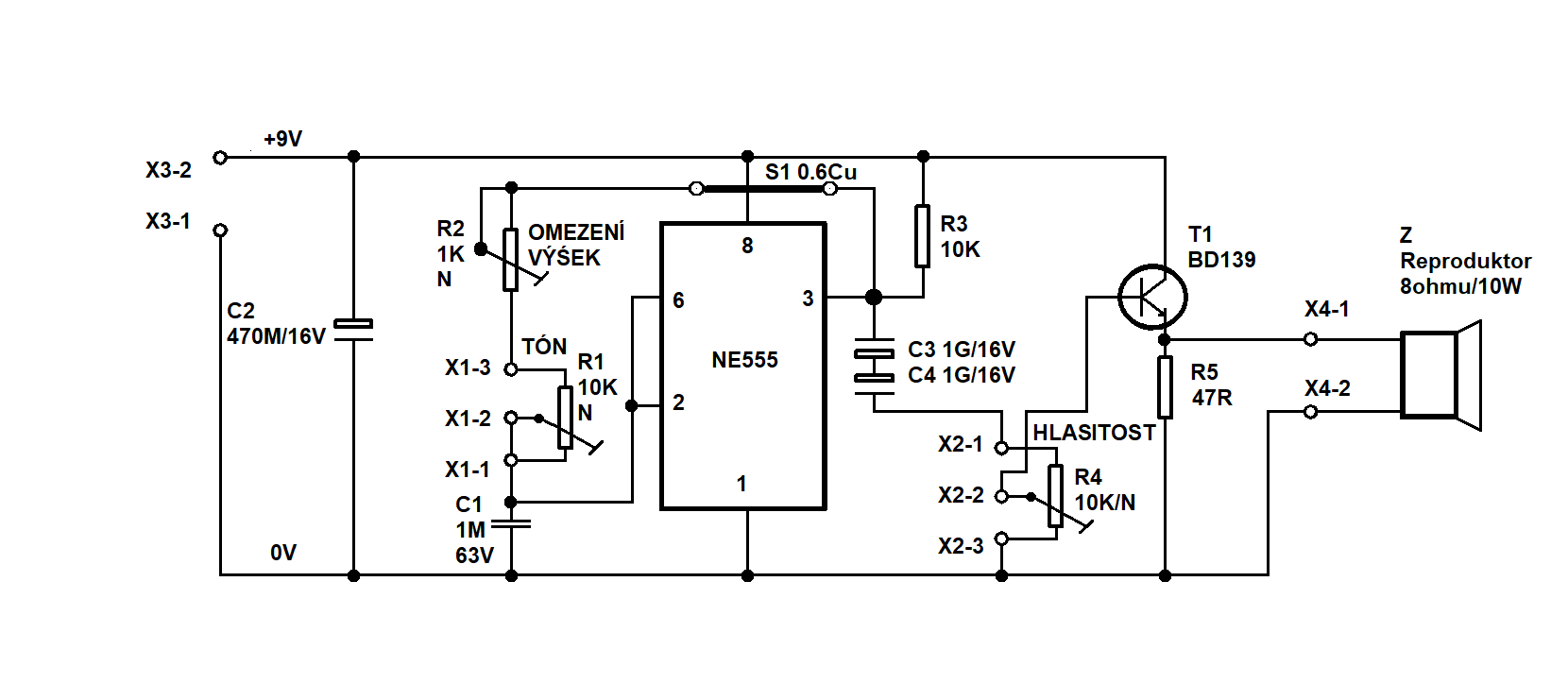

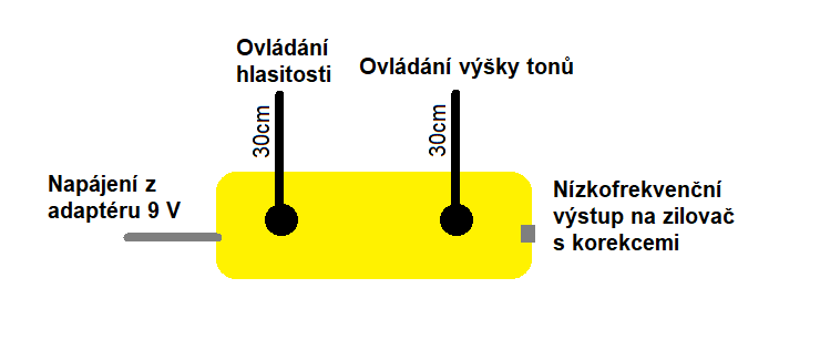

NE555 jako malý " Theremin " ovládaná dvěmi pákami dotykově .
Zařízení Theremin má původ v době kdy ještě neexistovaly tranzistory ani
integrované obvody . Jako hračku pro děti mě napadlo udělat takovéto zapojení .
Celý text a předloha na dps spolu s osazením je možno zdarma stáhnout na
https://posilej.cz/zasilka/fceF9pAM#link
(Název Theremin PDF 338.89 kB)
Nebo mohu poslat PDF na tvůj email .

To buzení tranzistoru je mírně řečeno drastické a přitom není důvod k použití kapacitní vazby a bipolárního zapojení. Přechod b-e tranzistoru je namáhán v závěrném směru a může se poškodit.

Veb0=5V/BD139
Ib=0.5A/BD139
IC=1.5A/BD139
Unapájení =9V
Při provozu na max výkon na reproduktoru ke zničení BD139
nedošlo ano je vhodné dát chladič na BD139.

Ten návrh je špatně z principu. Vazební kondenzátor se postupně nabíjí přes přechod b-e a vybíjí přes 10k potenciometr a výstupní signál se snižuje, záporné Ube zvyšuje až na -7.7V. Všimněte si, že maximální výstupní napětí je pouze kolem 0.5V na 8Ω.

O mnoho veselejší by bylo ten potenciometr zapojit mezi vývod č.7 NE555 a + napájení. Pak by měl člověk větší hlasitost a ušetřil by dva kondenzátory. A ušetřil by i ten 10k odpor na nožičce č. 3.

Vzhledem k tomu, že NE555 má komplementární symetrickej výstup, nemá cenu oddělovat ho od báze dalšího trandu kapacitou, stačí jen odpor. Ten šváb stejnosměrnej proud až do hodnoty daný datasheetem snese, báze tranzistoru taky. Nemusí ho vydržet zátěž v kolektoru toho trandu, ale stejně je obecně lepší, pokud je potřeba zvyšovat výstupní výkon za 555kou, použít další komplementární dvojici a stejnosměrný oddělení zátěže udělat až za tou dvojicí - stejně jako u běžnejch nf zešilovačů s jedním napájecím napětím.

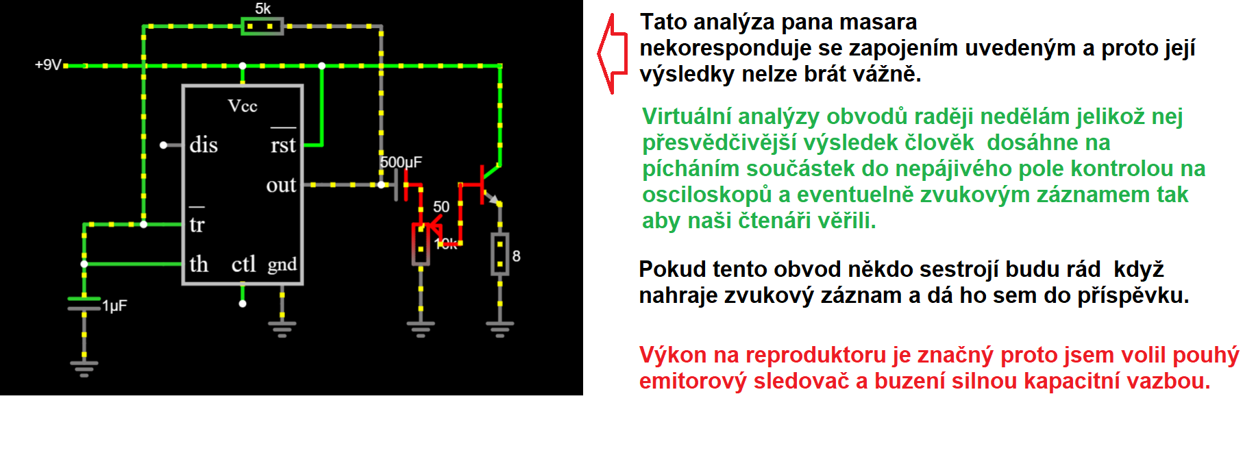

Dodatek k virtualní anylýze ....nepřesné zadání
+ komentář v obrázku
Děkuji všem za zájem a komentáře .
Jedině ukázaná a zvukový záznam bude berný .

Jen jsem chtěl upozornit na nevhodnost kapacitní vazby, která v tomto případě nepřináší do zapojení žádná pozitiva, naopak - představuje určité nevýhody a riziko. Nevím, jaké zkušenosti a znalosti vedly autora k jejímu použití a jaké k bipolárnímu zapojení elektrolytů.
Použití rezistoru R3 10kΩ také nemá prakticky žádný význam, protože, jeho připojení k výstupu s malým vnitřním odporem nemůže nic ovlivnit.
Do jaké míry moje simulace na Falstadovi koresponduje se schematem asi nemá cenu rozebírat.

Theremin je název specifickýho hudebního nástroje, kterej je právě identifikovatelnej svým bezdotykovým ovládáním. S nějakýma rajčákama to není theremin, ale pásový vozidlo. "Výkon na reproduktoru je značný" právě proto, že samotnej NE555 má výstupní signál v pravoúhlý formě a za něj zařazenej libovolnej "zesilovací" stupeň pracuje de facto jako spínací - a žádná kapacitní vazba na tom nic nezmění. Celý jako návrh nedej Pámbu jako projekt je to k h0vnu ...
