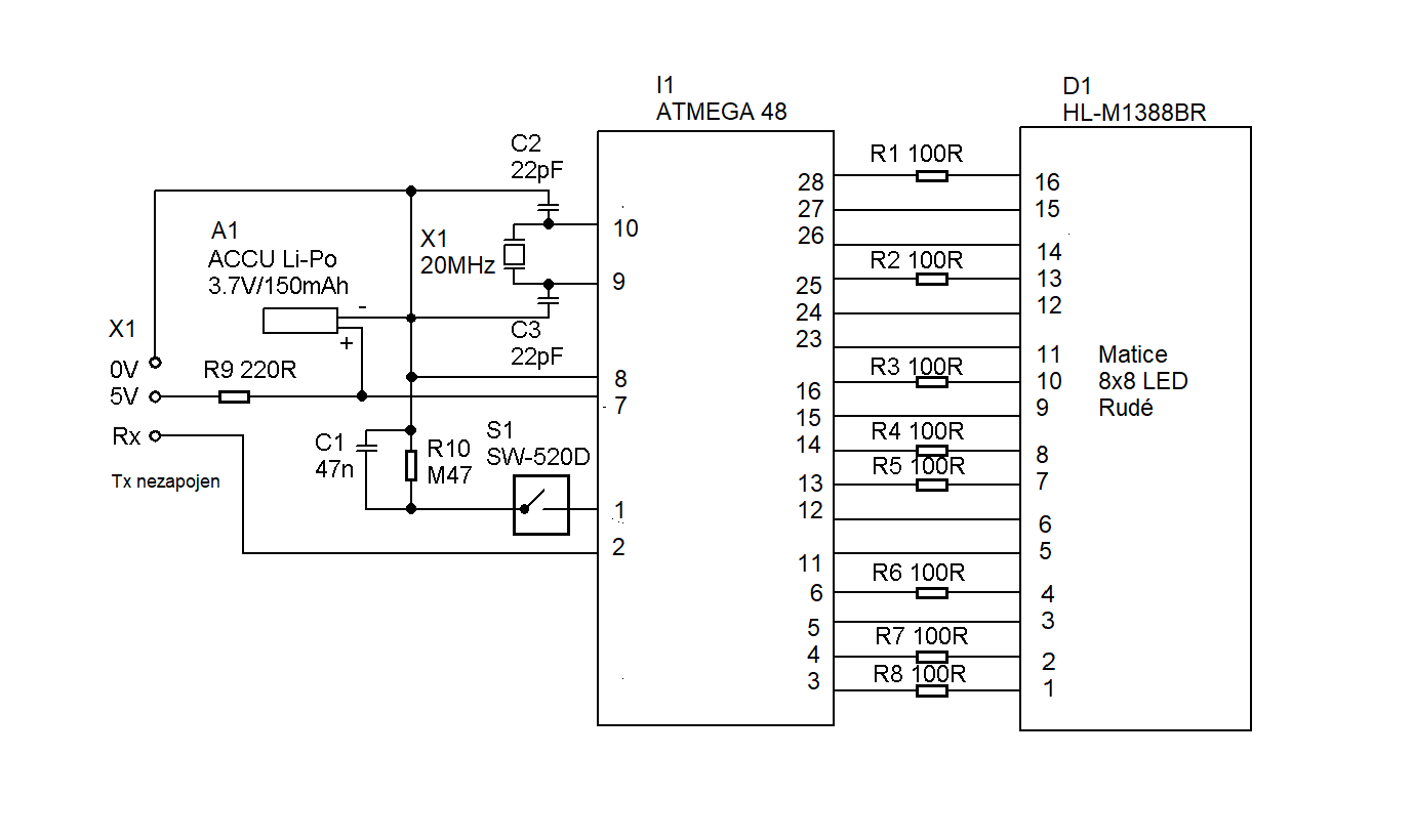

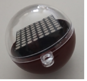

Zobrazovací elektronickou ozdobu Dle uvedeného schématu v provozu lze shlédnout na
https://youtu.be/M_JW7DieA0E.
Celkový popis výroby tištěného spoje a jeho osazení dle rozpisky součástek a popis výroby lze stáhnout zdarma v balíku zde :
https://posilej.cz/zasilka/QJbfRi8Z#link
nebo balík pošlu na tvůj email .
Název
Velikost (1014.91 kB)
KOULE OZDOBA rar.zip
Balík obsahuje navíc aplikaci spustitelnou na WIN 7 A nižších verzích Xp .
Aplikace funguje tak ,že se do ní napíše libovolný text a ten se pak přenese do mikropočítače
ATMEGA 48. Důležité upozornění k tomu aby šla Aplikace napsaná v jazyku turbo basic spustit je aby byla uložena přímo do disku C . Spustitelnost Aplikace je nutno předem ozkoušet před vlastní konstrukcí koule .
 Velikost:  38.69 kB
 Zobrazeno:  135 krát
