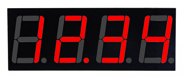

Ještě když jsem se tak blbě ptal (starej dědek 😊) nevíte jak by se dala zlepšit na slunci čitelnost obyč. červeného numerického lcd u tohoto TČ?
Je tam přes něj kouřová krytka (proti dešti) která čitelnost trochu zlepší , ale stejně i tak je vidět celkem prd když praží mozol.
Neexistuje třeba nějaká folie? (polarizační?) která by to zlepšila?
Ani stín rukou moc nepomáhá když svítí slunce.

Jestli na to existuje fólie, nevím, nesetkal jsem se s tím. Kdysi se používaly tmavé tubusy. Třeba před obrazovkou osciloskopu. Ale to by asi byla „opičárna“. Spíše bych se zaměřil na to, co vlastně obsluha potřebuje vědět. Pokud je TČ v provozu, vydává zvuk, ventilátor víří vzduch a z kondenzátoru občas kape kondenzát. Pokud je potřeba znát teplotu, stačí instalovat na přívodní a vratnou trubku k bazénu ručkové příložné teploměry. Z rozdílu tepot, lze zjistit chod TČ. Nebo snímat teplotu vody v bazénu, zda dosahuje nastavenou hodnotu. Další možností je sledovat spotřebu elektřiny, nebo průtok el.proudu v přívodu toho TČ (ampérmetr).

lcd ne, prostě num. displej.
Jo díky moc.
Zkusím možná ten tubus, to je dobrý nápad než nějaké stínítko zhora.
Zvýrazňovací folie asi fakt neexistuje, to už by tam dali z výroby.
Škoda, že tyhle displeje na ven obsazují levnými segmenty které na slunci nejsou vidět.

keras napsal(a):
nevíte jak by se dala zlepšit na slunci čitelnost obyč. červeného numerického lcd u tohoto TČ? Je tam přes něj kouřová krytka (proti dešti) která čitelnost trochu zlepší, ale stejně i tak je vidět celkem prd...
keras napsal(a):
lcd ne, prostě num. displej... Zkusím možná ten tubus...
LCD, anglicky Liquid Crystal Display je označován displej z tekutých krystalů. Vy sám jste ten displej v TČ označil jako LCD, a to v názvu tématu "čitelnost lcd" a znovu pak v jedné z dalších odpovědí viz citace výše. Pokud se skutečně nejedná o LCD obdobný třeba tomu, který zde zmínil Habesan pak jste měl zřejmě na mysli obdobu sedmisegmentového LED displeje viz přiložený obrázek což samozřejmě není LCD a rozhodně k němu nepatří toto označení. Sedmisegmentové LED displeje se dělají v různých barvách včetně červené.
Otázkou je jestli třeba někde v parametrech nastavení toho TČ není i volba pro intenzitu svítivosti LEDek toho displeje. To by mohlo částečně zlepšit viditelnost, ale ten tubus bude také dobrý.

jojo, to je přesně ono.
Přepsal jsem název tématu.
V nastavení svítivost bohužel není.
Do elektroniky (zda tam není trimr) se mi zatím lézt nechce, je to nové.
